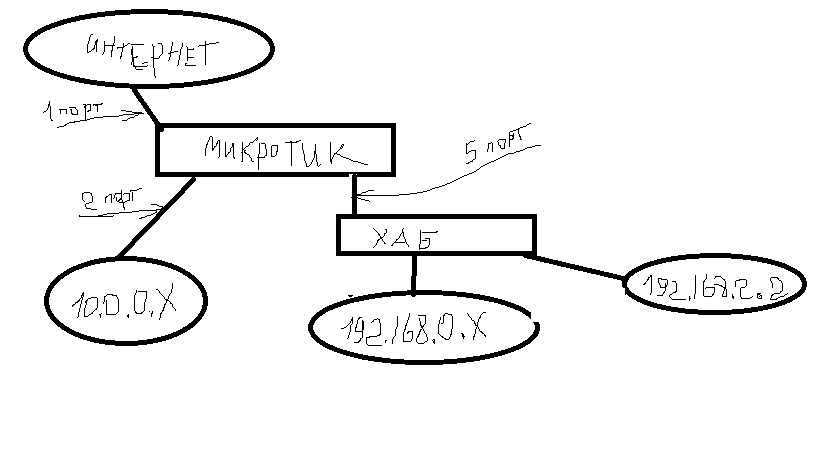

Если хотите заходить обратно, тогда надо исключить НАТ при заходе с этих адресов. Если не заработает, нарисуйте картинку как все подключено, где какие адреса и т.п. А то не совсем понятно.
1 -порт поднимает PPPoE интернет
2-4 порт поднят bridge c ip 10.0.0.11 клиенты сети 10.0.0.х получают интернет проброс портов для нужд этой сети.
5й порт поднят bridge с ip 192.168.0.49 этим портом смотрим в хаб куда приходят две подсети 192.168.0.х и 192.168.х.2
Подсеть 192.168.0.х доступна из сети 10.0.0.x так же получает интернет проброс портов для нужд сети. а вот подсеть 192.168.х.2 не доступна
хотелось бы получить доступ к ней из сети 10.0.0.х .
То есть микротик является для всех устройств шлюзом?
Просто что бы получить доступ в 192.х шлюзом для них должен быть микротик, либо, вам надо указать второй адрес на этом интерфейсе, например 192.168.2.49. И на них так же надо произвести перенастройку маршрута по умолчанию.
Ваша схема странная, не ясно, для чего адреса так раскинуты, и если микротик является центром сети, то почему на нем не установлены адреса вида 192.168.0.1 и 192.168.2.1.

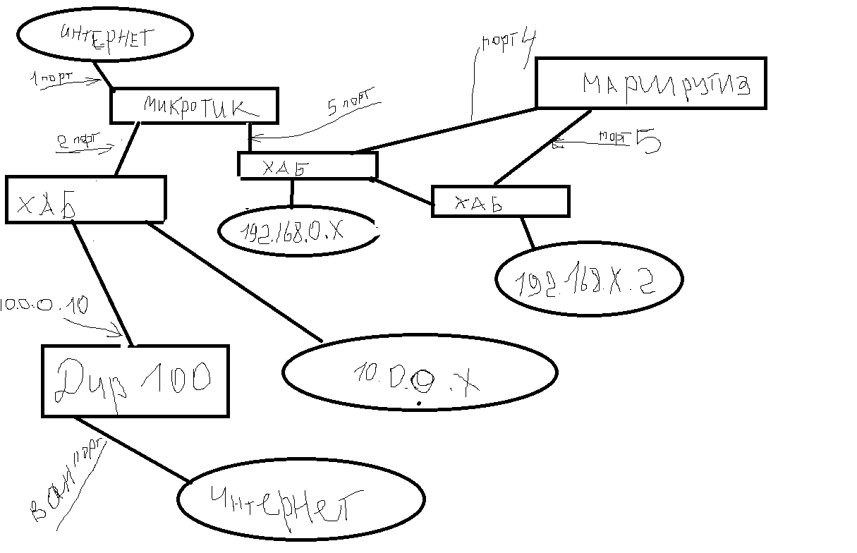

Микротик цетром сети не является все было через один хаб но возникла необхожимость выделить сеть с 10.0.0.х (микротик) за фаервол из сооброжения безопастности доступа. плюс добавить резервного провайдера интернета. но а так же разрешить односторонний доступ к шарам сети 192.168.0.х и 192.168.2.2 некоторым компам из сети 10.0.0.х и так же обеспечить один комп в сети 192.168.0.х резервом интернета микротика
Пока получилось реализовать
2 обеспечить комп сети 192.168.0.х резервом интернет пробросить порты
3 обеспечить сеть 10.0.0.х резервом интернет проброс портов
4 выделить сеть 10.0.0.х за фаервол
5 создать скрытый вайфай для сети 10.0.0.х
6 и гостевой вайфай для сети 10.0.40.х
состальными доступ к сетям 192.168.0.х и 192.168.2.2 решил подругому ноут под эту сеть.
Все спасибки за помощь
