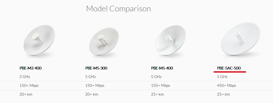

На сайте ubnt.com появились PowerBeam PBE-5AC-500
Я уже писал об этом несколькими постами ранее.
Интересно какая на них будет цена?
В рознице в России будет в пределах 6,5-7,5 тыс. рублей и будут поставляться в коробках по 2 шт.
А в долларах это приблизительно сколько?
