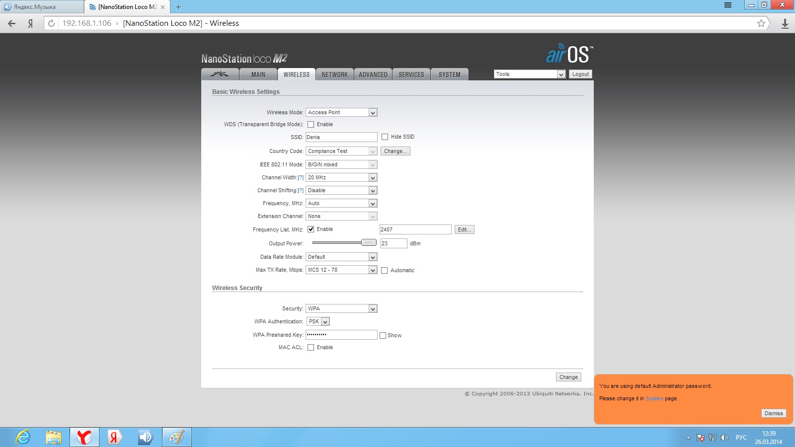

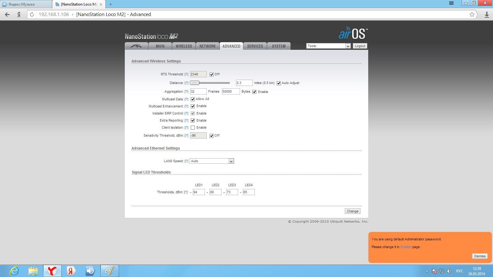

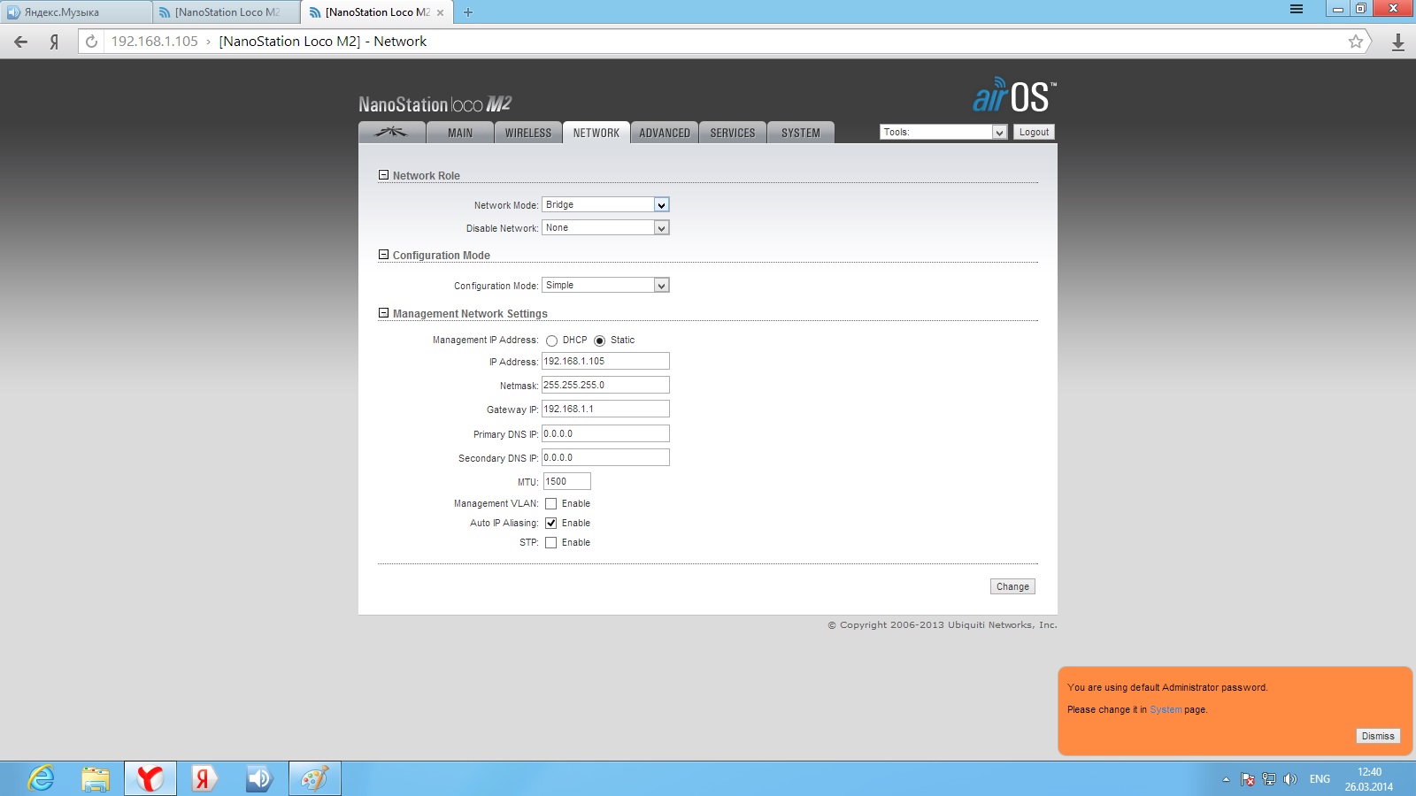

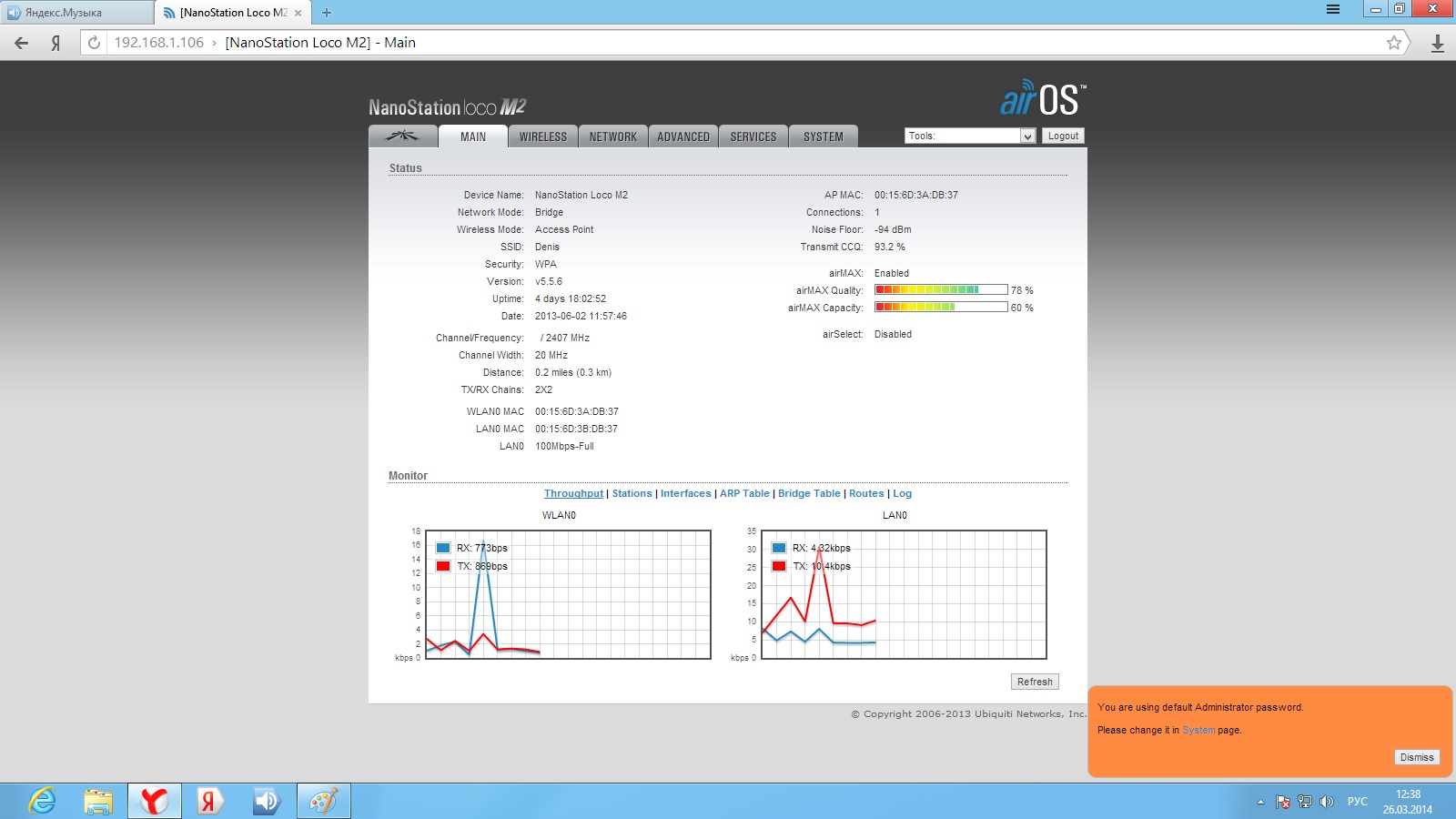

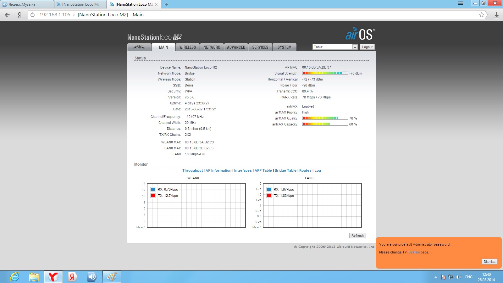

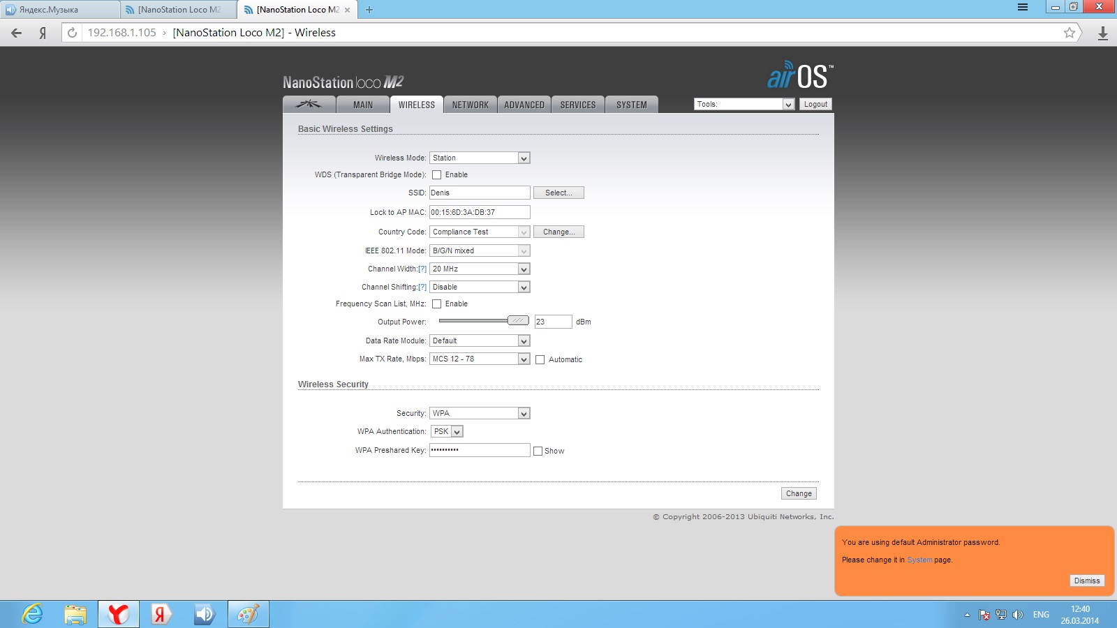

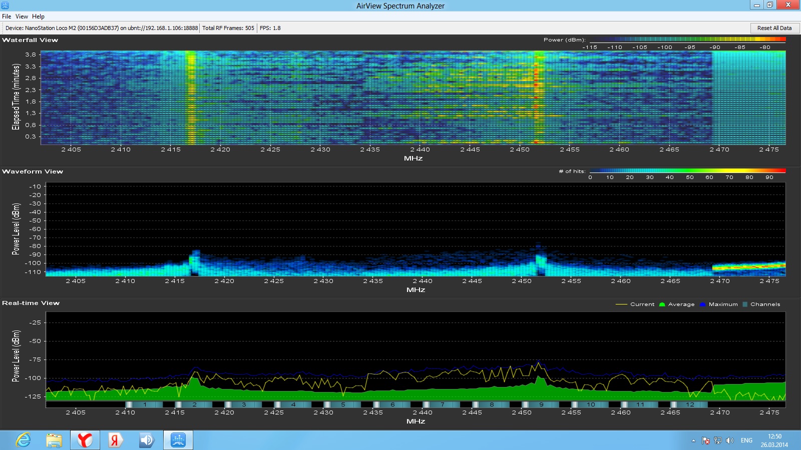

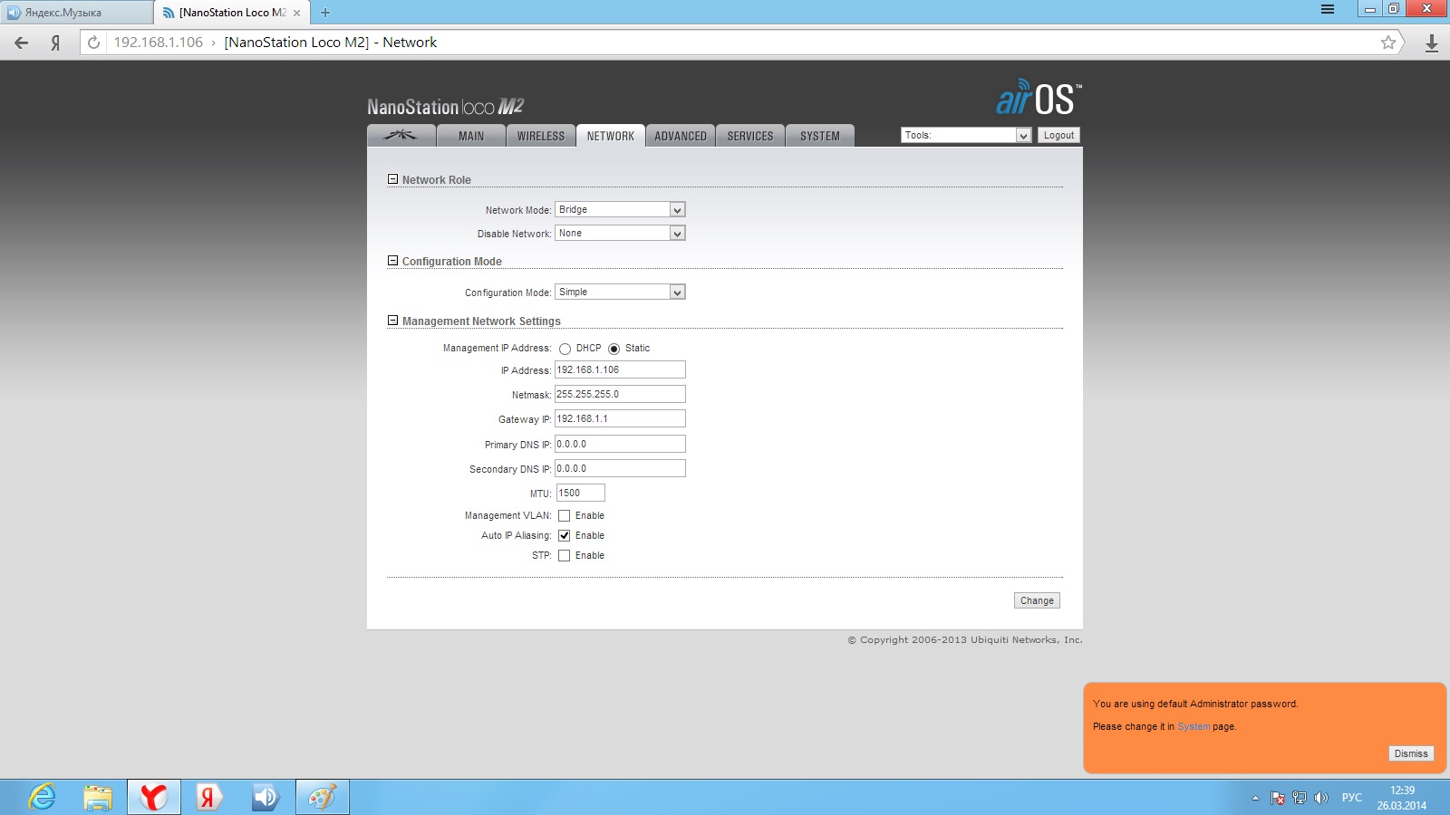

День добрый! есть 2 nanostation loco m2. первая стоит на пятиэтажке и раздает интернет на вторую точку, которая стоит на мачте в частном доме (расстояние 300 метров, прямая видимость есть). До сегодняшнего момента все было гуд, скорость инета на входе была 20 м/бит (на вторую точку раздавалось также 20 м/бит). перешел на другой тариф 40 м/бит (на второй точке так 20 и осталось). решил полазить в настройках точек, в итоге что то нахимичил теперь скорость на выходе второй точке дай бог до 3 м/бит доходит. что делать не пойму как поднять скорость до 40. извините за такую белеберду, но как то так. Скрины настроек прилагаю

Снизить мощность на обеих точках, провести юстировку антенн, выставить частоту 2430. Для трехсот метров уровень просто никакой
при снижение мощность скорость вообще падает. по поводу юстировки (это я как понял они друг на друга не смотрят, или очень криво).
Антенны должны смотреть точно друг на друга, быть параллельны друг другу. Например если одна антенна на крыше многоэтажки, а вторая на частном доме, то с многоэтажки должна смотреть вниз, а на частном доме - вверх.
на таком расстоянии даже локо при ТХ +-6 дбм должно отлично слышать друг друга. френель чист? она у вас на MCS7 заводится. включите wds. точной юстировки проводить не нужно.. у них и так ДН широкая. не ставьте на локо такой ТХ..
как вариант, что-то и кто-то из радио подгорело... попробуйте для начала ее (их) снять, прогреть (даже просто на батарее) и поставить обратно. посмотрите на результаты.
Edited by ipconfig
подскажите как на точках выставить частоту 2430. сколько не пробовал ни на одной частоте,кроме 2407 они друг друга не видят.
На базовой выставляете 2432, на клиентской (Station)во вкладке Wireless, поле Frequency Scan List жмете на кнопку EDIT и выбираете 2432.
После этого клиентская точка увидит базовую. Снизьте мощность хотя бы до 18 db на обеих точках.
