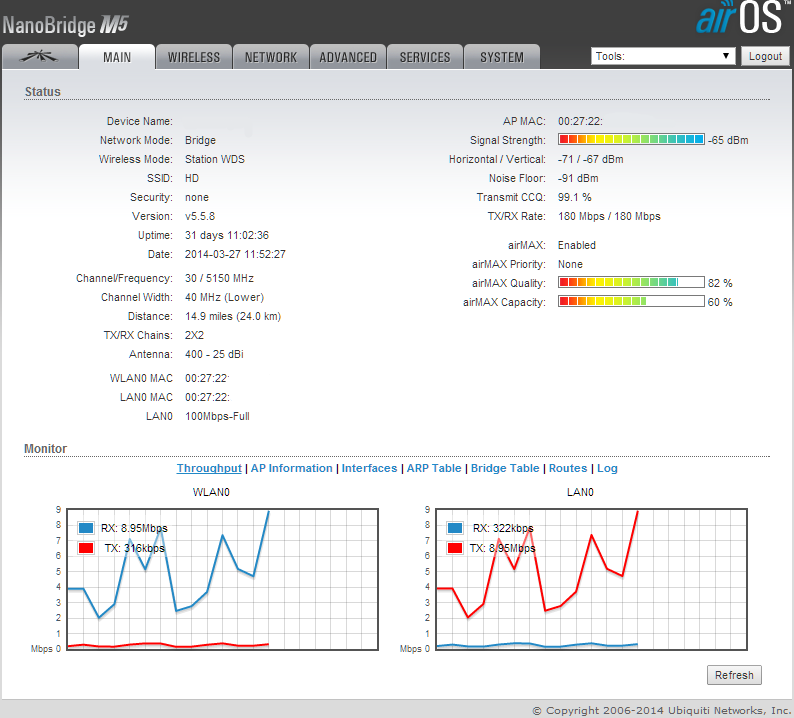

Добрый день! Подскажите установил одну точку доступа и одну станцию на NanoBridge M5-25 расстояние 15 км.
При сканировании сканером со станции вижу -68\-90:
а при выборе и соединении пишет -74\-72.
Прямая видимость (поле) с частотами игрался не помогает.
Настройки на AP:
настройки Station:
Встроенный Speed Test показывает:

Я бы еще перевел в расширенный режим, поменял полосу на 20 МГц и посканировал диапазон. Маленькая прокачка говорит скорее всего о сильных помехах на этой частоте. Вполне реально получить 70-80 мбит на таком расстоянии.
Достаточно было закладки Main с обоих сторон, юстируй антенны, до одинаковых значений H/V -67/-67 +- несколько дбм, запусти с обоих сторон site survey скрины результатов сюда.
На стороне ST вероятно частота занята кем то еще.
На стороне АР очень высокий уровень шума -88 для 5ки это много, рядом работает оборудование ?
на 23 децибелах радио не будет поднимать высокую модуляцию.
Даташит почитайте, и убавьте мощность. Отьюстируйте антенны как следует, добиваясь TX power не выше 18-19 dBm и Signal Strength не ниже -70 - -70dBm
Скрины AirView в студию.
и начните работать с 10/20 МГц ширины канала, у вас дистанция практически предельная для нормальной связи этих радио
Да, и что из этого ? Реч о модуляциях пока еще не идет.
Юстировать надо, мощность и модуляция после юстировки и сканирования эфира.

Я по старинке попробую: старый-добрый калькулятор мне подсказывает, что на такой дистанции в чистом эфире можно получить на приемнике -70. В идеале. На 18-19 децибелах TxPower.
А опыт утверждает, что так бывает только в северной глухомани, где на ближайшую тысячу километров из цивилизации только эскимосы и пингвины. Если попытаться протолкать дальше и больше, то, как мне кажется, лучше использовать что-то более приспособленное для этого. Airgrid, например. Или вовсе Rocket с rocketdish.
Я не противник ubnt, мне нравится это оборудование, но я предпочитаю не перехваливать его. Радио же.
Дак видно что помеха в вертикальной поляризации. Тут проще взять аиргрид, поставить в горизонталку и давить на максимальной мощности, даже на mcs14 должно быть неплохо, в симплексе 90 мбит прокачает.
Канальную скорость MAX Tx Rate ограничьте с каждой стороны до MCS7 и проверьте прокачку еще раз. Только галочку авто не снимайте, а то ехать на дальнюю сторону придется. Мощность с каждой стороны не более 18дбм.

Аск дистанцию до 17км измените.
сейчас перенес антенну AP на другое здание так как на старом загораживала металлическая труба котельной. Настраиваем с обоих мест. Я так понял на 40 Mhz такое расстояние не получится пробить или?
Модуляция вроде нормальная, сигналы тоже а что скорость то почему 1 мегабит/c ? Где спецы убнт, обьясните людям в чем же дело.

Дадут нужные данные обьясним ;)
если внутренний тест покажет скорость более 90мбит/с,то проблема в пачкорде от блока питания до компьютера.
