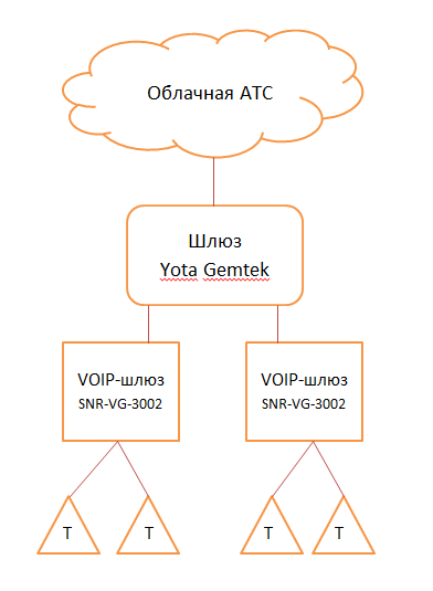

g-striga Posted March 25, 2014 Posted March 25, 2014 Здравствуйте. Не могу понять, что необходимо копать. При звонках, иногда, происходит следующее: Разговор инициирует пользователь правого шлюза, если в этот момент решит позвонить абонент левого, то вызов правого слышит левый абонент и, по итогу, вызов срывается. Первый раз с таким сталкиваюсь. В настройках шлюзов были изменены только пароли на администрирование, прописаны SIP-аккаунты и все. Ниже схема нашей связи. Помогите, пожалуйста. Вставить ник Quote
megahertz Posted March 25, 2014 Posted March 25, 2014 а с yota gemtek что? может в ее сторону стоит копать? пробросы портов или еще чего настраивали? проблемы только при вызове в одну сторону или неважно вх или исх вызова? Вставить ник Quote
g-striga Posted March 25, 2014 Author Posted March 25, 2014 Порты не пробрасывали. Логика проблемы вообще не ясна, она возникает спонтанно, без закономерностей. Вставить ник Quote

megahertz Posted March 30, 2014 Posted March 30, 2014 в чем была проблема если не секрет? Вставить ник Quote
g-striga Posted March 30, 2015 Author Posted March 30, 2015 Если шлюзы стоят за NAT, и используют одни и те же исходящие порты, они начинают работать параллельно. Смена номеров исходящих портов на одном шлюзе решила проблему. Вставить ник Quote
