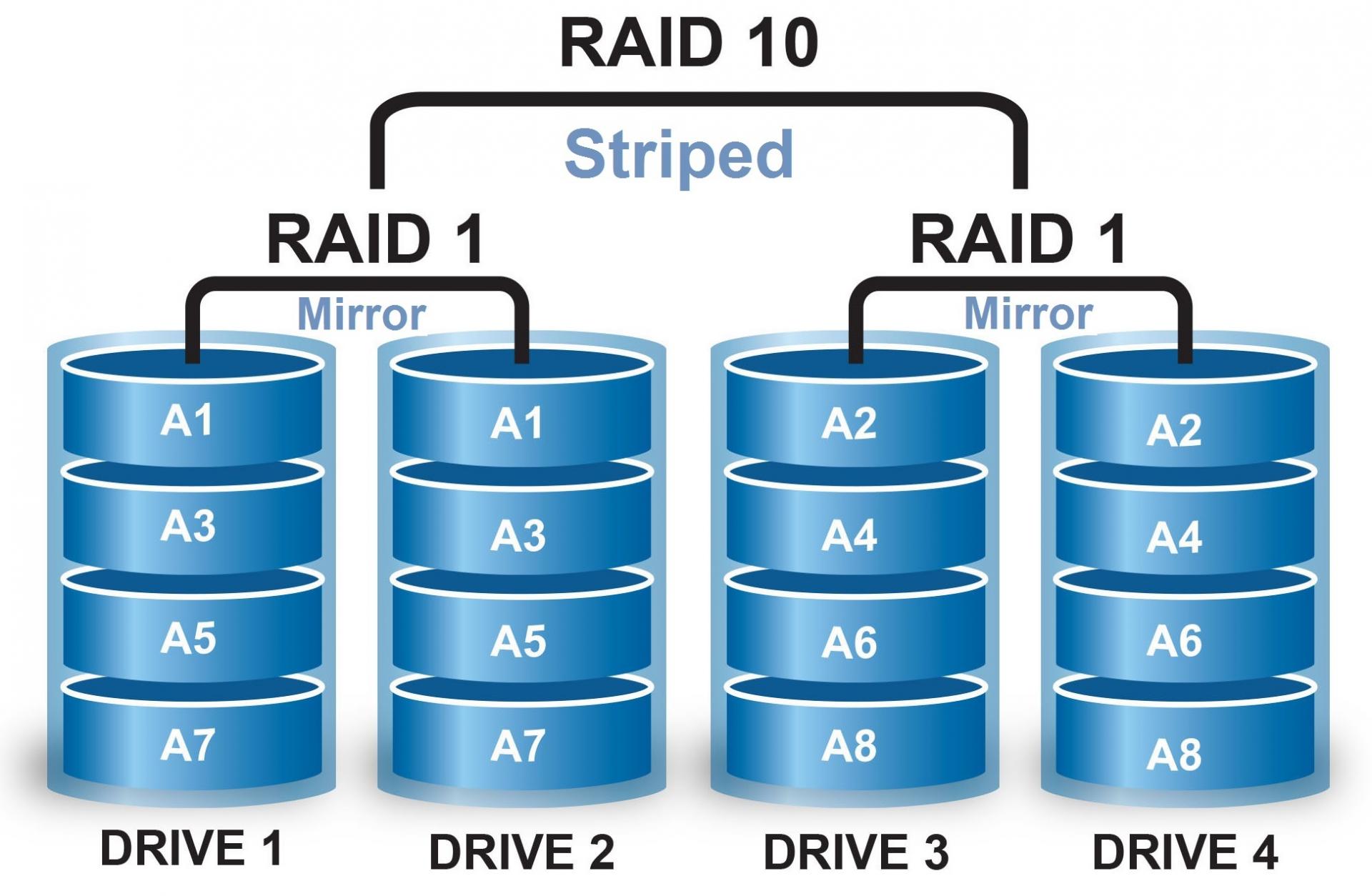

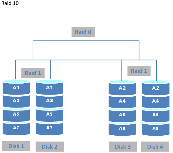

Господа, подскажите, пожалуйста, кто сталкивался с RAID 10 на практике.
У меня есть 2 шт. HDD по 3TБ (Disc 1 и Disc 2). Их необходимо объединить в RAID1 для надёжности и сохранности данных.
Но есть большая вероятность, что через год или два к системе необходимо будет присоединить ещё 2 шт. HDD х 3 ТБ (Disc 3 и Disc 4).
Вопрос.
Чтобы в будущем избавиться от сложностей миграции с RAID1 на RAID10, можно ли изначально создать RAID 10 из двух HDD (Disc 1 + Disc 2), а потом к этой связке подключить ещё два винчестера такого же объёма (Disc 3 и Disc 4)?
Не получится ли деградированная схема и при сбое Disc1/Disc2 все данные будут утеряны?
Всем заранее спасибо за ответ.
