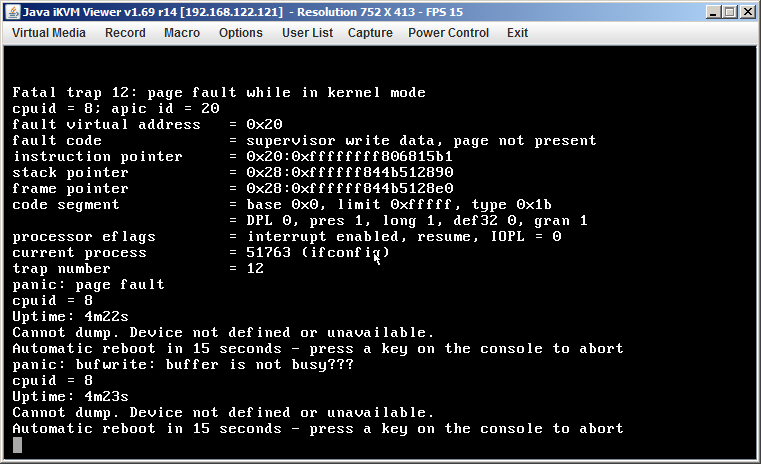

Приаттачил скриншот крэша. Какие-то действия, кроме обозначенных vlad11, есть смысл проводить?
Tau
Настроить сохранение креш-дампа, посмотреть где падает. Ну а вообще, очевидно, что попробовать на latest stable версии. Это намного проще, чем разбираться почему падает в старой версии. Ну и если в latest stable оно падает, то запилить PR
Tau
Так и начал делать. Да во время включения сохранения (debug.kdb.panic=1) ядро успешно крешнулось.
Пошел с другого конца - накатываю 8 stable. К сожалению, гарантировать нормальную работу кучи скриптов на более актуальных ветках никто не может.
