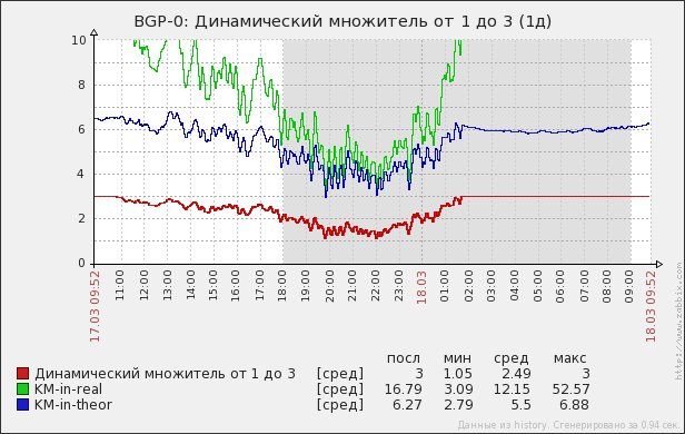

saaremaa Posted March 18, 2014 Posted March 18, 2014 (edited) До аплинка 100Mbit/s считали полосу как (ср.кол-во онлайн/3) потом с тройки переползли на 4 потом еще больше. Тарифы средние 3 Мбит/с. Сейчас имеем вот такие коэффициенты мультиплицирования. Считаем теоретический - это все абоненты и реальный - это онлайн приведенный к потребляемой полосе. Edited March 18, 2014 by saaremaa Вставить ник Quote
saaremaa Posted March 18, 2014 Posted March 18, 2014 Логика рассчета. Формулу немного поменяли под свои реалии. Вставить ник Quote

Ferdin Posted March 18, 2014 Posted March 18, 2014 Логика рассчета. Формулу немного поменяли под свои реалии. По радио это формулы не работают. Вставить ник Quote
saaremaa Posted March 19, 2014 Posted March 19, 2014 По радио это формулы не работают. По этому и правили. :) Вставить ник Quote
