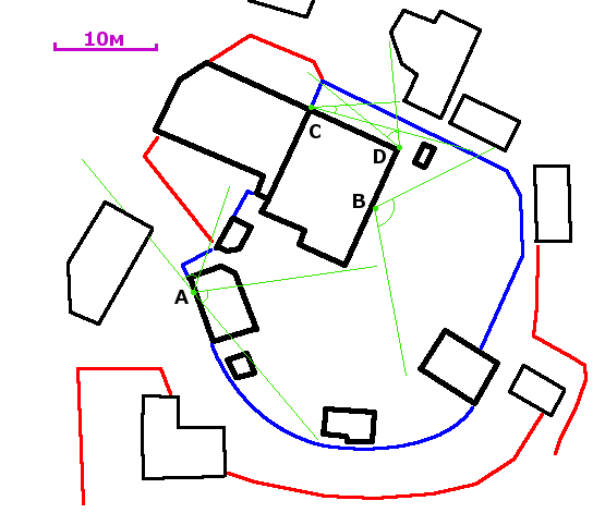

Длина кабеля от регистратора (расположен в доме) до камер от 20м до 30м с учётом всех преград и переходов.
Участок имеет приличный перепад по высоте.
Точки:
A - высокий металлический столб (на нём стоит антенна интернета)
B - под коньком крыши, высота над террасой 6м, над садом ещё +2м
C,D - под крышей (крепление к стене либо подшивке)
схема участка
Edited by weop
Вы видео наблюдение для какой цели собираетесь сделать? Что бы людей попугать? На таком регистраторе и указанных камерах, запись видео будет ужасная, ничего рассмотреть не сможете.
Вам нужно копать совершенно в другую сторону - установку IP камер, в качестве регистратора используется компьютер, к камерам прокладывается витая пара.

Saab95: с уважением к Вам, но ip-камеры с хорошим разрешением и оптикой стоят прилично денег - уже смотрел. А вот на счёт "На таком регистраторе и указанных камерах" - буду благодарен, если подскажите какие камеры и объективы к ним нужно брать.
Никакие аналоговые камеры брать не надо, т.к. практически все регистраторы, которые пишут в цифровом виде картинку с аналога, делают это так плохо, что полученные записи ни на что не годятся. Кроме всего можете получить кучу наводок с коаксиала, получить проблемы с развязкой питания и т.п.
Поэтому взяв хотя бы самые дешевые камеры УБНТ и их же софт из комплекта, получите намного более высокое качество картинки в записи.
Нормальные IP камеры идут от 15 и более тыс.р.
ни в коем случае не стоит брать унтшную поделку. это что то с чем то. тем более с родным софтом. у того же нага есть намного более достойные камеры вовсе не за 15000
