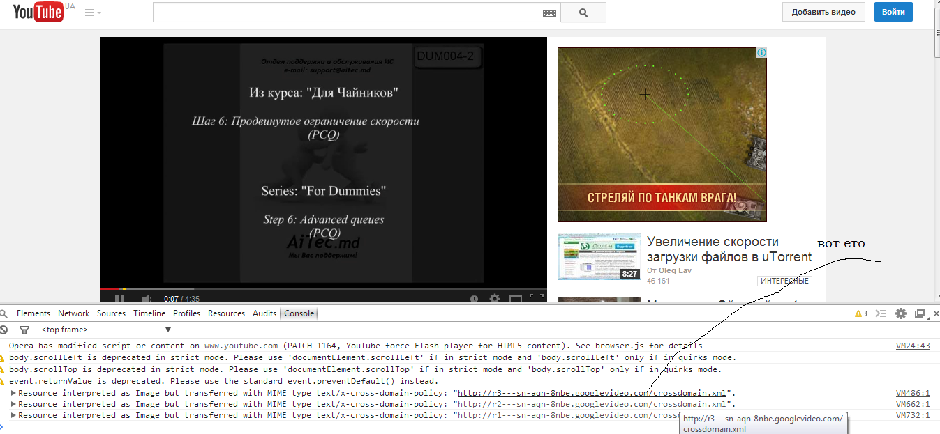

Собстно имеется rb750 получяет нет по ppoe после него несколько компов ситуация на всех одинаковая. Страница ютуба загружается нормально при открытии любого видио появляется нормальная загрузка внизу на полоске видны ключевые кадры, видио не идет и секунд через 30 появляется ошибка. В дебагере если смотреть то видно что клиент ломится на полиси сервер и пытается получить кросдомен нооооо аксес денаед,естественно дальше видио не грузится((((.Куда смотреть что курутить уже сбился с толку ???
Какой ещё полиси сервер?
У вас mss фаерволом фиксится?
крос домен получается при заходе на ютуб после его получения генерируется динамическая ссылка на видиоканал ниже с рабочей тачки полученый крос домен и загружающееся видео, по какойто причине микровтык блочит получение кросдомена обычно во флеше он получяется по 843 порту
В фаерволе нет никаких правил

http://r1---sn-aqn-8nbe.googlevideo.com/crossdomain.xml
вот сылка на получение видео она открывает крос домен который в свою очередь проверяет с какого хоста идет запрос на болезненом микровтыке она не открывается (

проблема решилась прописанием вручную маршрутизации и выключение автоматической на ppoe всем спасибо тему можно закрывать
