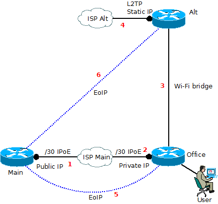

Решено: понизил на EoIP MTU до 1420.
Во вложении схема и в нормальной ситуации трафик юзера идет через EoIP 5 на Main рутер в интернет. Когда падает линк 2, трафик уходит через радиомост 3 на Alt, далее через EoIP 6 на Main в интернеты.
Проблема в том, что при этом идут "жуткие глюки", понимаю что опять с MSS проблема и для этого есть 2 правила:

Смотрю статистику - пакеты в mangle по нулям. Сменил интерфейс в правилах на eoip - пакеты есть, толку нет. Приходится, как временная мера, заворачивать юзеров в l2tp интерфейс - проблем нет с указанными правилами mangle.
Как правильно прогнозировать такие ситуации с MTU и можно ли разрешить текущую?

Зачем вообще что-то делать с MSS?
Создаете туннели, создаете EoIP и все работает без проблем. На микротике не надо настраивать лишнего.
Если у вас туннель идет из офиса в центр, то что мешает сделать EoIP напрямую в центр, и что бы при падении первого линка он автоматически перемаршрутизировался по OSPF через резервный канал? В итоге EoIP туннель будет всегда один и никаких проблем не возникнет.
