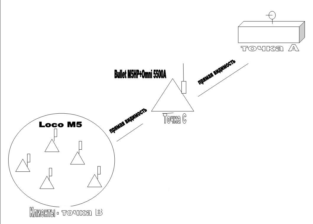

Задача: доставить всемирную паутину в частный сектор из точка "а" и точку "в", но проблема в том, что "в" точке дома находятся ниже, чем 9-ти этажный дом и прямой видимости не как нет,но есть возможность установить ретранслятор в точке "с", где есть прямая видимость и на 9-ти этажку и на клиентов. Схема внизу.Клиентов до 5 домов.
Какой ретранслятор установить, чтобы мог забирать канал и передавать на клиентские устройства?
Или можно ограничиться Булетами m2 или m5 точка-точка?

Нет нельзя. Нужно сделать 2 канала передачи, от первой точки до промежуточной, и от нее до клиентов. Например первый канал на Mikrotik SXT Lite5, а на промежуточной поставите Mikrotik SXT SA, который подключите кабелем к приемной, абонентам установите те же Mikrotik Lite5, и сможете раздать порядка 100 мегабит интернета на всех.
