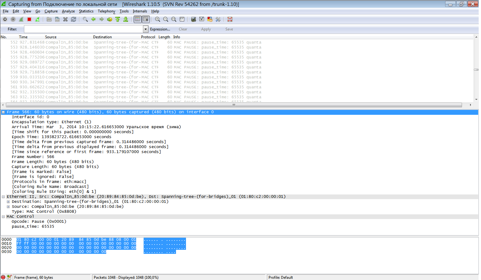

M-a-x-Z Posted March 3, 2014 Posted March 3, 2014 (edited) Здравствуйте! Сегодня с утра столкнулся с проблемой: сегмент сети, построенный на неуправляемых коммутаторов (2-3 шт) резко перестал работать: задержки возросли до единиц секунд и потеря до 15% внутри сегмента. При этом сегменты, состыкованные с повреждённым через 2960 работали нормально. Через некторое время удалось выявить машинку, которая портила связь - при её отключении от проводного сегмента всё начинало работать как должно. Подключился напрямую снифером к сетёвке больной машинки и увидел кучу пакетов mac pause (см. скрин). ОС Win 8, подключение Ethernet, Wi-Fi отключен. Антивирус - Касперский Endpoint Что это может быть и откуда могли взяться такие пакеты, кто и зачем их генерирует в системе и главное, что делать? Никогда раньше с таким не сталкивался. Edited March 3, 2014 by M-a-x-Z Вставить ник Quote

darkagent Posted March 3, 2014 Posted March 3, 2014 http://ask.wireshark.org/questions/4799/spanning-tree-for-bridges_01-flooding-my-network Вставить ник Quote
M-a-x-Z Posted March 3, 2014 Author Posted March 3, 2014 http://ask.wireshark...ding-my-network Тут поясняется значение этих пакетов, но они следуют из сетёвки явно в нарушение стандарта. Это, как я понимаю, пакеты замедления передачи. Но никакая передача не ведётся - два ноутбука соединены кабелем. При этом большая частота пакетов и огромное значение задержки. Может быть кто-то сталкивался? Я понять не могу, что в системе может генерировать столько пакетов. Вставить ник Quote
