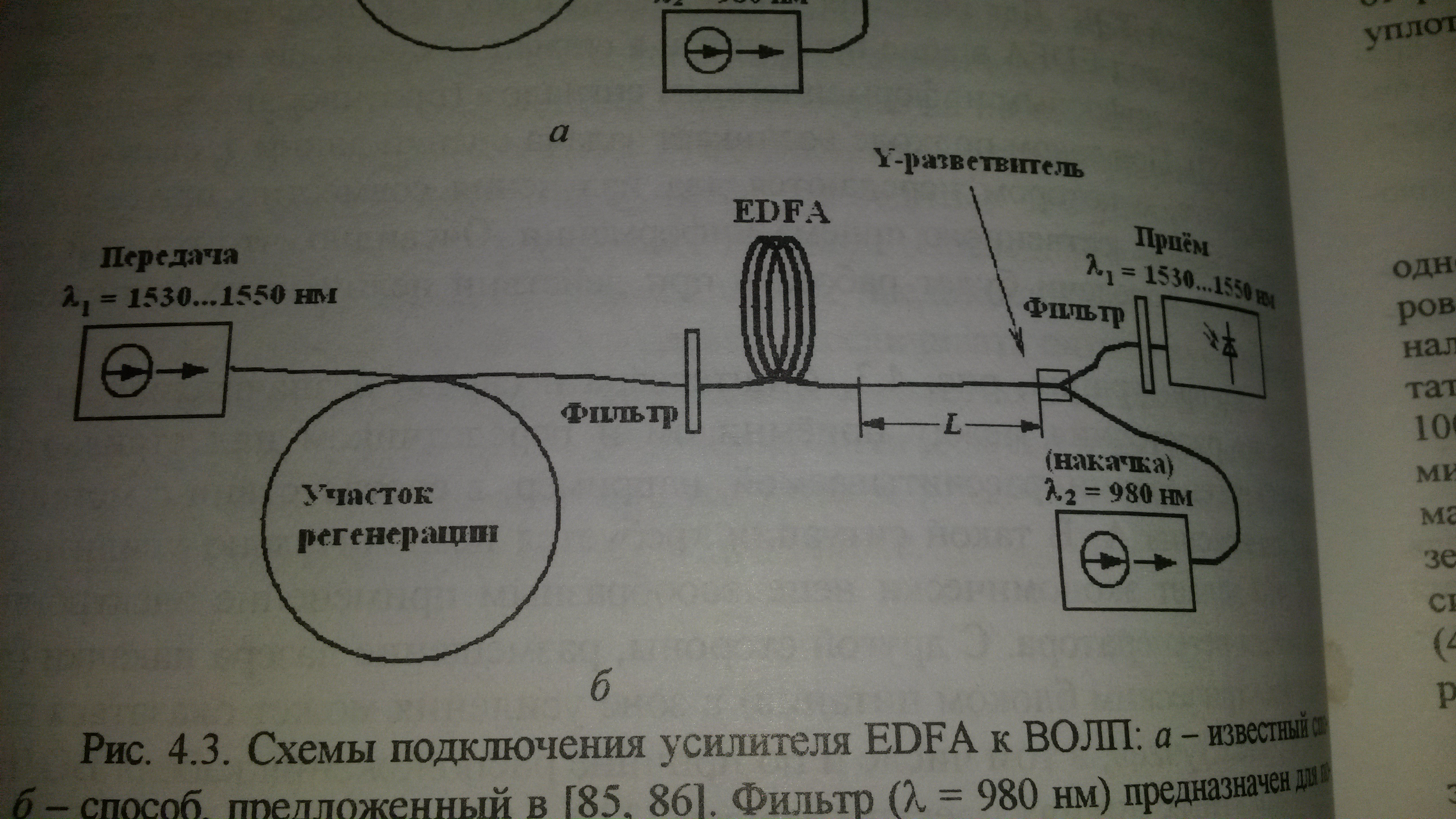

Telefi Posted March 1, 2014 Posted March 1, 2014 Добрый день. Заранее прошу прошения за глупость заданных вопросов. Проблема в том, что я пишу диплом по проектированию корпоративной сети по технологии GEPON. Руководитель предложил использовать EDFA усилитель со схемой подключенной, представленной на рисунке - т.е. лазер накачки будет находится на расстоянии около 3км от места монтожа легированного световода. В итоге я вообще не понимаю, зачем нужен EDFA усилитель, если кабельного TV не планируется. Да и дальность работы GEPONa меньше, чем начнет сказывать влияние дисперсий. Поэтому хотелось бы уточнить у специалистов: во-первых, правильно ли я понимаю, что EDFA усилители, работающие в рабочем диапазоне 1530..1560 нм, усиливают лишь волны с данной длиной волн и никак не действуют на волны вне диапазона (850 и 1310)? во-вторых, как лазер накачки на длине волны 980 нм или 1480 нм влияет на информационный сигнал на длине волны 1490 (сети PON)? в-третьих, есть ли оборудование по GEPON, где нисходящий поток можно передать на 1550 нм? И какую схему сети можно предложить, если все же ставить EDFA усилитель, чтобы это было более-менее адекватно? Вставить ник Quote
martini Posted March 1, 2014 Posted March 1, 2014 Я так понимаю что препод знатную траву откопал... ) GEPON и EDFA усилитель еще никто не скрещивал Вставить ник Quote
s.lobanov Posted March 1, 2014 Posted March 1, 2014 PON (passive optical network) усилитель На практике такое не нужно. Напишите любой бред, сейчас же дипломы всё равно просто для галочки Вставить ник Quote
mefer Posted March 1, 2014 Posted March 1, 2014 У вас вообще учат сказкам каким то. Я таких схем не видел. Вы там раскидывать пон на сотни км собрались? Это странно. Как странно если все начнут забивать гвозди мясорубками Вставить ник Quote
zstas Posted March 1, 2014 Posted March 1, 2014 любой пон не работает на 1550, ибо его оставили для TV. Даже XGPON работает на 1577. точно не скажу, но думается мне на выходе из edfa стоит фильтр лазера накачки. Вставить ник Quote
Vladimir-nag.ru Posted March 1, 2014 Posted March 1, 2014 Ну внедряй тогда таки кабельное ТВ. http://eltex.nsk.ru/sites/default/files/solutions/2/PON_catv.png Между Трансмиттером и Cплиттером на 8 вставляй свой EDFA. Учитывай, что на ONT от CaTV должен придти сигнал не меньше -8 Дбм Вставить ник Quote
Telefi Posted March 1, 2014 Author Posted March 1, 2014 Спасибо всем за комментарии. Схему брали из разработок кафедры, вероятно, чисто теоретические материалы. Постараюсь поговорить с преподавателем и написать адекватный, логичный диплом. Еще раз спасибо. Вставить ник Quote
