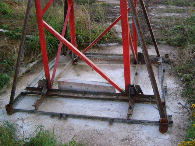

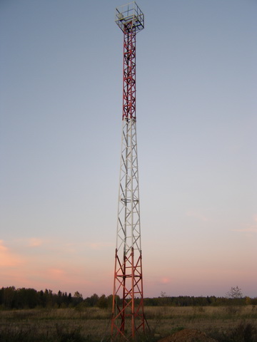

В свое время тоже баловались такими, но на практике они не удобные - требуют установки оттяжек, сложности с наведением. Поэтому проще вырыть котлован, воткнуть в него башню и залить бетоном из миксера, чем искать приключения с мачтами на оттяжках.
Вот например, списанная опора ЛЭП. Устанавливается за день. Дольше с нее приходится ржавчину соскребать и окрашивать=) По центру видно отвес болтается, при установке используют две линейки, расположенные крест на крест, и в перекрестие должен попасть носик отвеса. После чего точность установки проверяет геодезист. Выставлять ее сразу по нивелиру слишком дорого, а тут за полчаса с несколькими корректировками легко выставляется в ноль.
