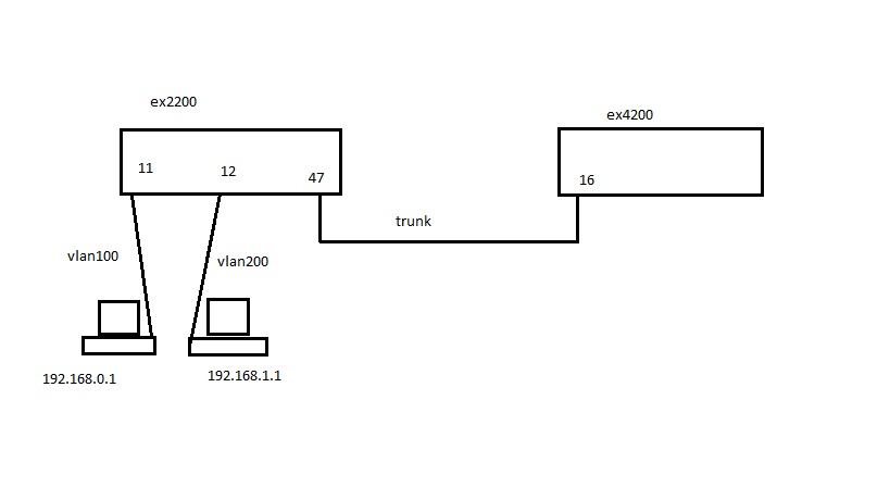

Для проверки работы фильтра в пункте 1. Собрал стенд. Извините,не художник, но нарисовал, как мог.
Идея какая. ЕХ2200 в интерфейсы ge-0/0/11 и ge-0/0/12 подключаю 2 ПК (ПК-1 192.168.0.1 маска 255.255.255.0 шлюз 192.168.0.254 будет работать в 100 vlan, ПК-2 192.168.1.1 маска 255.255.255.0 шлюз 192.168.1.254 vlan 200) интерфейс ge-0/0/47 соединяю в транком с EX4200 интерфейс ge-0/0/16. Далее на подинтерфейсе ge-0/0/16.100 вешаю 192.168.0.254/24,а на ge-0/0/16.200 192.168.1.254/24 поидее пинг между ПК должен проходить.А ннет,найдите пожалуйста ошибку.

Спасибо
