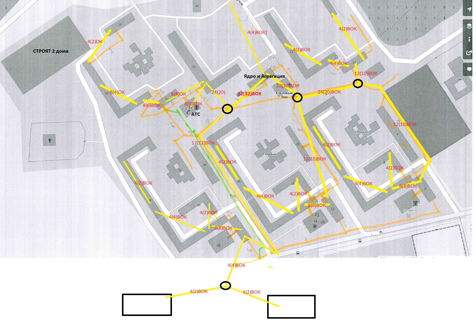

Требуется мнение экспертов по топологии сети.
Какие изменения вы бы внесли?
Стать на АТС не вариант, нет места, очень маленькая комната да и большая бюрократия по документам.
Оранжевый и зеленый это существующая телефонка.

BAHbKA, ядро и агрегацию надо ставить там, куда можно без особых препятствий попасть круглые сутки. ;) неужели в Дружном будет провайдер?
Да, будет. Прошел всю возню с документами. Топологию уже пересобрал. Место установки узла согласованно. Вот на днях должен вернуться подписанный договор аренды кабельной канализации и думаю стройка пойдёт. Материалы и железо уже ждёт. ТУ на влючение в пиринг и внешний канал уже на руках).
Я бы все-таки 5 колец построил. И на кольцо не 8-ку, а 24-ку кинул бы.
От магистрали на дом кинул бы отвод - кол-во подъездов х 2.
И включил бы STP.
