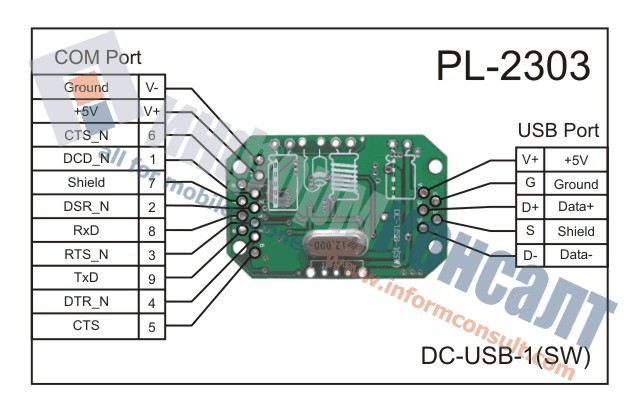

gugabit Posted February 25, 2014 Author Posted February 25, 2014 (edited) Не судите строго за мои (т.к. я пионер и учимся по техоньку) выводы но примеры на лицо. Купил я Mikrotik Lite 5. Долго мучался настраивал. честно говоря так, и не настроил. После покупки сразу как описано на большинство сайтах сделал прошивку и т.д. (Вывод: не надо прошивать пока не проверите, если с этой прошивкой стабильно работает то смысла нет в прошивки) Но одно скажу что 6 версия прошивки не до конца рабочая я так и не смог на ней уменьшить или увеличить мощность.(может что то не так делаю но при попытки смены мощности вылезает ощипка). Поэтому решил перейти на версию 5,6 все загрузил все в порядке все настраивается единственное вылезло что при всех настройках тех же что делал при 6-й версии скорость больше 50 Мб не поднималась. Тогда еще раз решил прошить уже на 4.17 версию вот тут и слет случился глюк в прошивке.(вывод: сделал что версия 4.17 не подходит для lite 5). Но когда в порт Lan вставлял кабель он определялся как неизвестное устройство. Долго мучайся я, пробовал и через программу netinstall как описано везде. Пробовал припаяться на плате к разъемам TX - RX - Земля. Но нечего не получалась. И в итоге я промучился двое суток, покамись просто не сел и не подумал взял листочек и все записал тогда то у меня и сложилось все. Вод мои выводы проверенные на практике: 1.Работа с netinstall - обязательно последняя версия с предыдущий почему то аппарат отказывается работать. Скачать NetInstall с официального сайта http://www.mikrotik.com/download 2.На компьютере прописываемым постоянный IP адрес адрес компьютера должен быть из подсети что и в netinstall вы будете прописывать например: 192.168.100.101 мак адрес стандартный 255.255.255.0 а вот основной шлюз прописываем тот что в netinstall например 192.168.100.100 dns тоже прописываем что и в netinstall 192.168.100.100 3. Запустить приложение NetInstall. Нажать кнопку Net booting, поставить галочку Boot Server enabled и ввести IP-адрес из той же подсети где находится компьютер, например 192.168.100.100, его NetInstall временно назначит маршрутизатору. Любой брандмауэр/фаервол на компьютере должны быть отключены. 4.При отключенном от сети электропитания маршрутизаторе нажать кнопку reset и продолжая держать ее включить питание, ждать около пол минуты пока в программе NetInstall в списке устройств не появится новое устройство. 5.В Packages нажать кнопку Browse и указать директорию с прошивкой. В списке устройств (Routers/Drives) выбрать маршрутизатор, в низу в списке поставить галочку на прошивке которую нужно закачать в маршрутизатор и нажать кнопку Install. Прошивка закачается в маршрутизатор и перегрузиться. Когда скачаете прошивку положите в любую папку на с надписью английском а netinstall не видит русский. Вот так у меня получилось прошить его но версия 4.17 так и не пошла. После того как со своим lite 5 разобрался. Принесли на ремонт еще один такой же. но у него немного другие симптомы у него lan вообще не определялся вот тут странно как то припаялся к разъемам на плате Tx-Rx-Земля и как описано на многих сайтах запустился. открыл порт Lan и уже загрузился как описано выше с netinstall. Вывод. Я сделал вывод (хотя логике это не поддается но) что если lan порт определяется на компьютере как включенный то к сервисным разъемам нет смысла припаиваться вам доступа Mikrotik не даст. если не определяется lan порт то все нормально припаяете кабель и входите в сервисный режим. Использовал кабель на микросхеме MAX 232(pl2303) от сименса С65.(нашел Rx - Tx - Земля) припаялся и заработал. Edited February 25, 2014 by gugabit Вставить ник Quote
