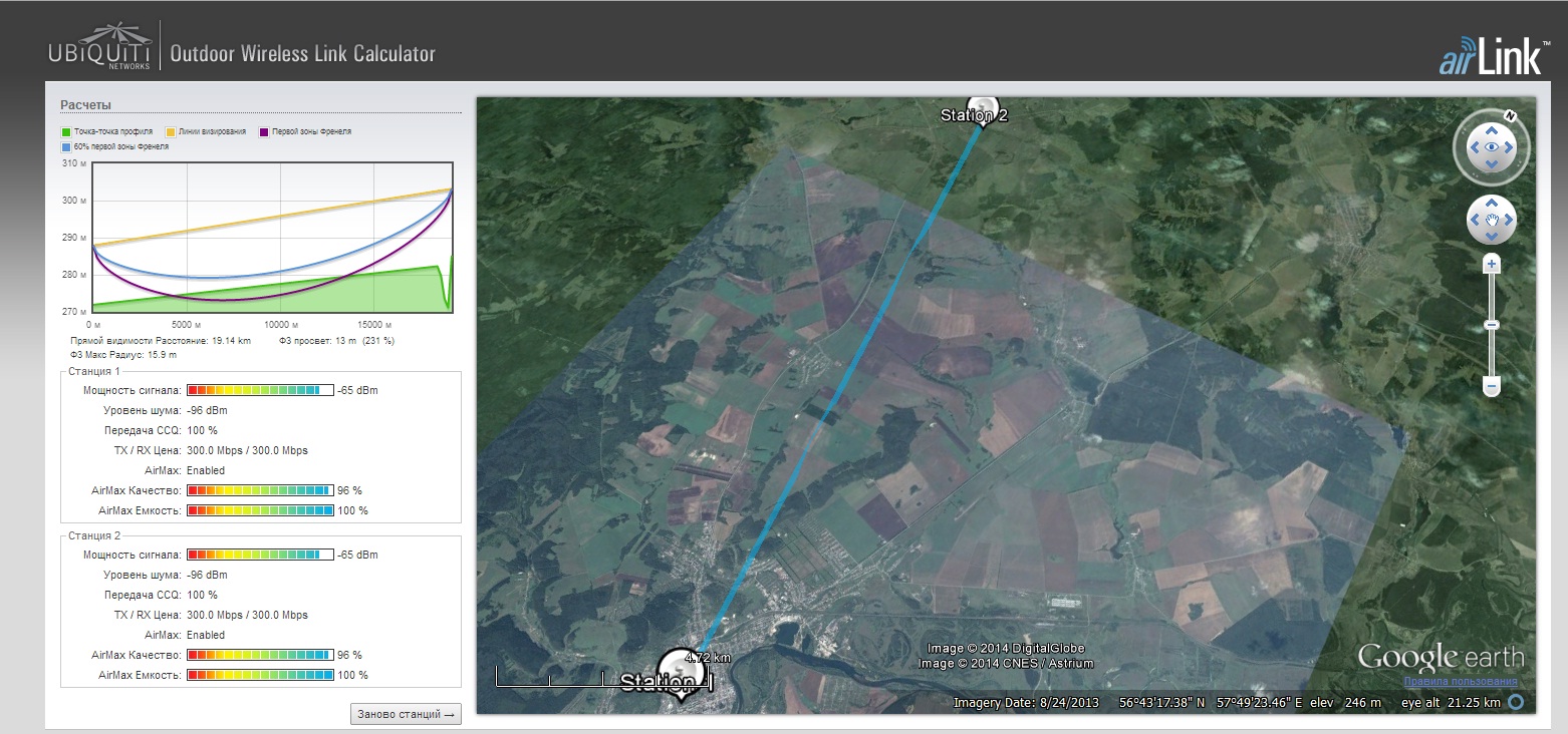

поставлена задача дать интернет в посёлок расстояние 19км есть возможность ставить мачты , думаю поставить NanoBridge M5, 25dBi или RBSEXTANTG-5HPnD есть прямая видимость кто то юзал RBSEXTANTG-5HPnD на больших расстояниях хочу получить по возможности высокую скорость прокачки трафика на таком расстоянии бюджет на все железки 16тысяч на какую скорость вообше расчитывать ,заранее спасибо.
Секстант на таком расстоянии не потянет большую скорость, бридж вполне может дать 80-90 мбит на максимальной мощности и 40 МГц. Если позволяет бюджет - лучше поставить RocketDish 5G30 + Rocket M5 (в сумме около 18 тысяч), на мощности около 10-16 дБм получите хороший сигнал и те же 80-90 мбит, но в полосе 20-30 МГц.
в целом согласен с предыдущим оратором, но нанобридж на максимальной мощности (23 dBm) не поднимет MCS15 - даташит об этом прямо говорит. А вот Рокет+Диш антенна - это хороший вариант, как мне кажется.
С моноблочными микротиками не работал.
была такая мысль насчёт RB 912UAG-5HPnD-OUT + RocketDish 5G30 там гигабитный порт и зашита от статики но не разу не работал с такими дивайсами как RB 912UAG-5HPnD-OUT

мне кажется если мегабит 90 прокачки будет то уже хорошо там будет человек 20 -30 сидеть нарезка от 5 до 10 мегабит ,хочу попробовать микротик на таком расстоянии заманчиво выглядит гигабитный порт)) что рокет дать не может по такой же цене плюс удобное заземление

я с тобой полностью согласен вот и метаюсь между рокетом м5 и RB 912UAG-5HPnD-OUT он стоит столько же сколько и RB 912UAG-5HPnD-OUT но у МТ есть гигабитный порт плюс плюс выходная мошьность 1000mW а у Рокета 500,а рокет титаниум стоит на порядок дороже
Нанобридж не прокачает 80-90 мбит на таком расстоянии, даже половины не будет. Тут подойдет канал на антеннах Jirous 29 EX-MIMO + RB911G-5HPnD + alubox для размещения оборудования, который прямо на антенну прикручивается.
Я еще несколько лет назад приводил пример своего линка с нанобриджами на 24 км, где прокачивал 80 мбит в 40 МГц.
Микротик на таком расстоянии с джириусами 80 мегабит в 20мгц прокачивает.
Еще один песатель )) вы читать умеете?! Это с 25 дБ антеннами! Про которые вы кстати писали, что реально они на несколько дБ меньше. С 30-ми дишами рокет тоже может прокачать 70-80 мбит в 20 МГц.
25 дБи антенн на 24 км вполне достаточно чтобы с Tx 18 дБм NB25 поднять макcимальную модуляцию (270 Mbps data rate) без помех. Но из 270 Mbps ( ну пусть даже на ступень меньше 243 Mbps) data rate на wireless интерфейсе выжать всего 80 Mbps в ethernet -это антирекорд на убнт.
