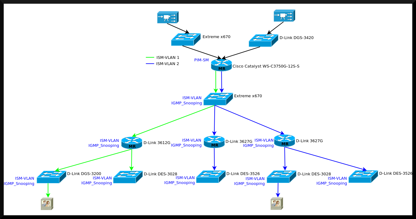

Доброго времени суток.
На данный момент имеем такую схему вещания:
На схеме изображены несколько провайдеров IP-TV с которых мы берем multicast потоки по протоколу PIM, далее спускаем их по протоколу PIM-SM до районных роутеров на которых созданы ISM-VLAN'ы (на Extreme поднимать PIM не хочется).
Хотелось бы узнать правильная ли в данном случае схема вещания?
Так же думаем вместо D-Link DGS-3627G поставить Cisco, но с 10G портами выходит слишком дорого, поэтому ходим поставить Cisco Catalyst WS-C3750G-12S-S и продумываем альтернативные схемы подключения:
1. Поднять ISM_VLAN (в случа Cisco это будет MVR) до роутера в который попадают потоки от провайдеров, и объединить несколько районов в один ISM_VLAN, что бы не гнать много одинаковых потоков между Cisco Catalyst WS-C3750G-12S-S и Extreme x670 которые идут на разные районы, что в свою очередь позволяет раскидать VLAN'ы по разным линкам.

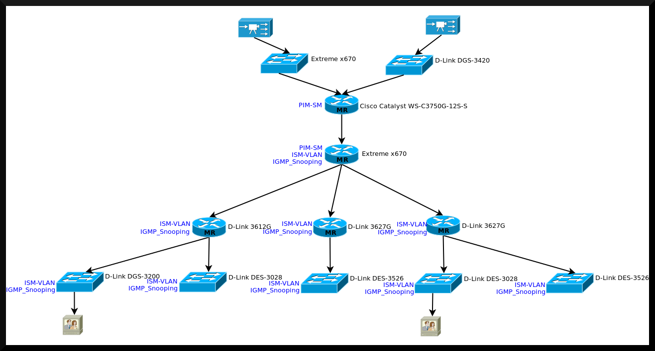

2. Спустить PIM ниже до Extreme x670, что бы не гнать много одинаковых потоков между Cisco Catalyst WS-C3750G-12S-S и Extreme x670 которые идут на разные районы.

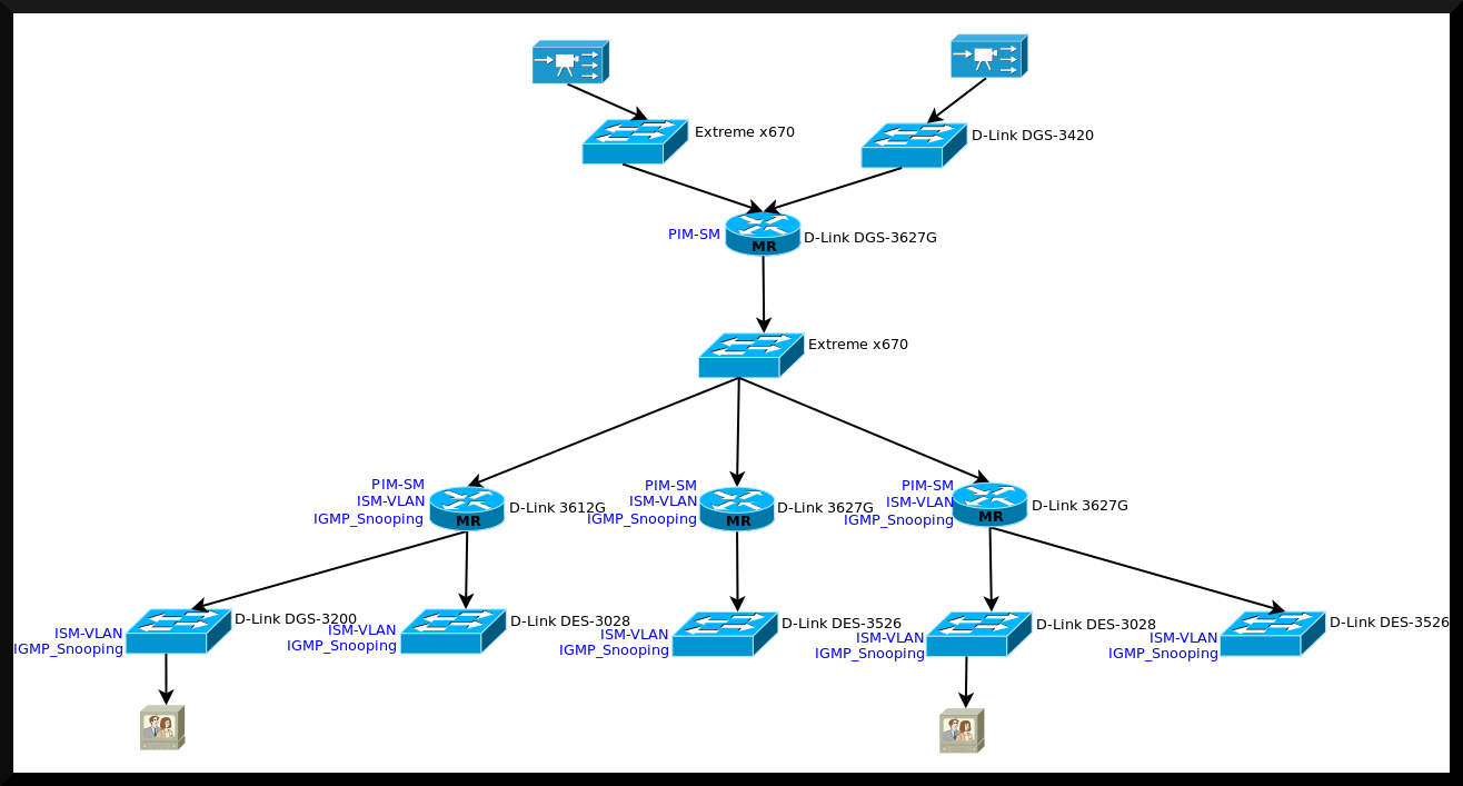

3. Оставить всё как есть, но сделать LACP между Cisco Catalyst WS-C3750G-12S-S и Extreme x670, есть ли у кого-то реальная практика прередачи IP-TV через LACP?

Злые языки поговаривают, что у Cisco в случае мульткаста при агрегации линков происходит не расширение полосы, а просто дублирование мультикаста в каждый линк. И объединяй хоть 10 гигабитных линков, всё равно больше 1 гигабита мультикаста без дополнительных ухищрений не пролезет.
Из всех приведённых вариантов лично мне LACP не симпатичен вообще :) Единственный его плюс - дешёво.
Мне больше всего нравится с переносом PIM на Extreme, но нужна Core лицензия (мы её недавно купили, но не тестировали) и периодически натыкаюсь на сообщениях в разделе Extreme, где в особенности последнего входит просить перезагрузку после некоторых изменений конфигурации. А в нашей схеме Extreme играет так же роль агрегации районных роутеров и не очень круто будет его периодически в ребут пускать.
И напрасно! У нас нормально только на Экстриме и заработал, из-за этого пришлось купить несколько этих девайсов, о чем и не жалею!

Т.е. Вы считаете, что нам лучше воспользоваться вторым вариантом?
А Ваша реализация iptv похожа на какую из наших?
А у Вас экстрим стоит в голове или на уровне агрегации?

Для 2 уровня у нас есть железки и больших проблем с ними нет, больше волнует 3 уровень. Какую железку лучше поставить и какую схему вещания организовывать?

Узнайте пожалуйста, очень интересуют возможности PIM'а на данном оборудовании.
У нас работает по верхней схеме. И железки такие же.
Роутер-источник соединен с extreme десяткой.
До некоторых районов поднято lacp из двух гигабитных линков. Работает нормально но постепенно переводим на десятки так что lacp уходит в историю.
P.S. Проблему с медленным переключением каналов которые приходят через больше чем два хопа решили через прописывание данных каналов в виде igmp static-group на роутерах районов. А у вас как с этим?
У нас постоянно смотрятся самые популярные каналы, поэтому задержек при запуске вещания не наблюдаем.
Но при данной схеме периодически происходят кратковременные остановки и артефакты.
В связи с чем и собираемся c наименьшими затратами заменить D-LINK на Cisco.
Не наблюдалось ли у вас что-то подобное?
Если не затруднит приведите пожалуйста примеры своих конфигов на роутере-источнике и extreme.

И в голове и в агрегации. Отлично работает!
PS
И да, проблемы с медленным переключением ни когда не было. Настроили на голове, настроили на агрегации под чутким руководством Сергея Гусакова, и о чудо, все взлетело и летает уже третий год! Ни каких ухишрений и хитрых настроек. Все работает и так отлично!

Поделитесь пожалуйста конфигами extrime'ов для головы и агрегации.
А у кого сколько мультикаст подсетей? У нас на каждый район свой pim-интерфейс и соответственно своя мультикаст подсеть.
Правильно ли это?
Можно ли сделать один pim-интерфейс и одну мультикаст подсеть на всю сеть?
Если можно, то какие подводные камни могут быть при этой реализации?
Никто не ставил такие эксперименты?
