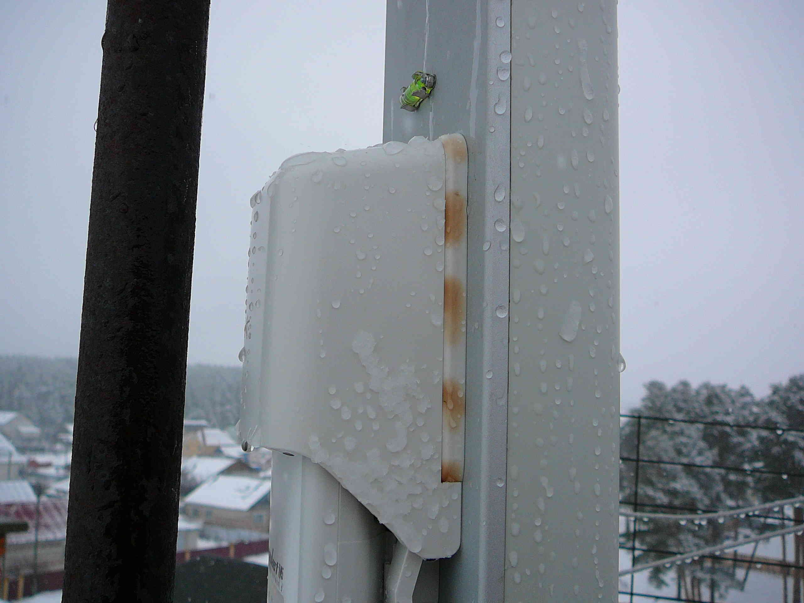

leonk Posted February 18, 2014 Posted February 18, 2014 Коллеги, прошу консультации. Посмотрите на фотографию, это rocket M5 + Антенна 120град, 20 dB: С другой стороны такая же картина. Есть гипотезы,что это, и почему это произошло? Народ тут кричит, что это ВЧ нагрев капель воды. А неравномерность объясняется расположением элементарных излучателей рядом с этими местами. Мне не верится, что 0.5 Вт способны на такое. Кто нибудь сталкивался с таким? Спасибо. Вставить ник Quote
xabarov Posted February 18, 2014 Posted February 18, 2014 Под крышкой также или пятна только снаружи? Не замечал ничего подобного у себя. Может пришельцы изучали наши технологии? Вставить ник Quote
leonk Posted February 18, 2014 Author Posted February 18, 2014 Не открывал чехол/зонтик пока. Завтра снимем, расскажу. Вставить ник Quote
ChargeSet Posted February 18, 2014 Posted February 18, 2014 скорее всего просто не очень хороший пластик, например плохая уф стабилизация или что нибудь ещё в таком духе Вставить ник Quote
leonk Posted February 18, 2014 Author Posted February 18, 2014 Ну вскрытие покажет, если УФ, значит внтури нет таких артефактов. Вставить ник Quote
satboy Posted February 18, 2014 Posted February 18, 2014 Все потому, что не используют метизы из нержавейки... Обычная ржавчина на пластике от самореза Вставить ник Quote
kosmich7 Posted February 18, 2014 Posted February 18, 2014 Есть гипотезы,что это, и почему это произошло? Обычная ржавчина на пластике от самореза В дырдочку :) Завтра снимем, расскажу. Работает ? - не лезь ! Вставить ник Quote
Saab95 Posted February 18, 2014 Posted February 18, 2014 Просто пришло время заменить убнт на другое оборудование, вот оно и потемнело. Вставить ник Quote
kosmich7 Posted February 19, 2014 Posted February 19, 2014 Просто пришло время заменить убнт на другое оборудование, вот оно и потемнело. Интеллектуальное UBNT :-) Вставить ник Quote
leonk Posted February 19, 2014 Author Posted February 19, 2014 Просто пришло время заменить убнт на другое оборудование, вот оно и потемнело. Вообще-то только на тест поставили 1,5 месяца назад. Так что еще время не подошло, пока тестируем. Вставить ник Quote
leonk Posted February 21, 2014 Author Posted February 21, 2014 Вскрытие показало, что это потемнел гибкий пластик на чехле/зонтике, под ним никаких потемнений нет. Возможно это все таки ультрафиолет, странно только, что так периодично. Тестируем дальше. Вставить ник Quote
ChargeSet Posted February 21, 2014 Posted February 21, 2014 вам бы просто покрасить места потемнений, и все дела. Темнеющий пластик со временем и развалиться может, мало ли Вставить ник Quote
kosmich7 Posted February 22, 2014 Posted February 22, 2014 что это потемнел гибкий пластик на чехле/зонтике Сам по себе пластик в рыжий цвет не окрашивается, а ещё и так "красиво" пунктиром, в такие короткие сроки.Есть некоторое, кол-во точек не подвереженных описанному выше явлению. Вставить ник Quote

leonk Posted February 24, 2014 Author Posted February 24, 2014 Сам по себе пластик в рыжий цвет не окрашивается, а ещё и так "красиво" пунктиром, в такие короткие сроки. Есть некоторое, кол-во точек не подвереженных описанному выше явлению. Согласен, вот еще использую штатные патчкорды (в комплекте с антенной), может быть они теряют мощность. Хотя вообще говоря сложно сказать что происходит в "ближней зоне", диаграммы направленности в обычном понимании так близко нет. Вставить ник Quote
