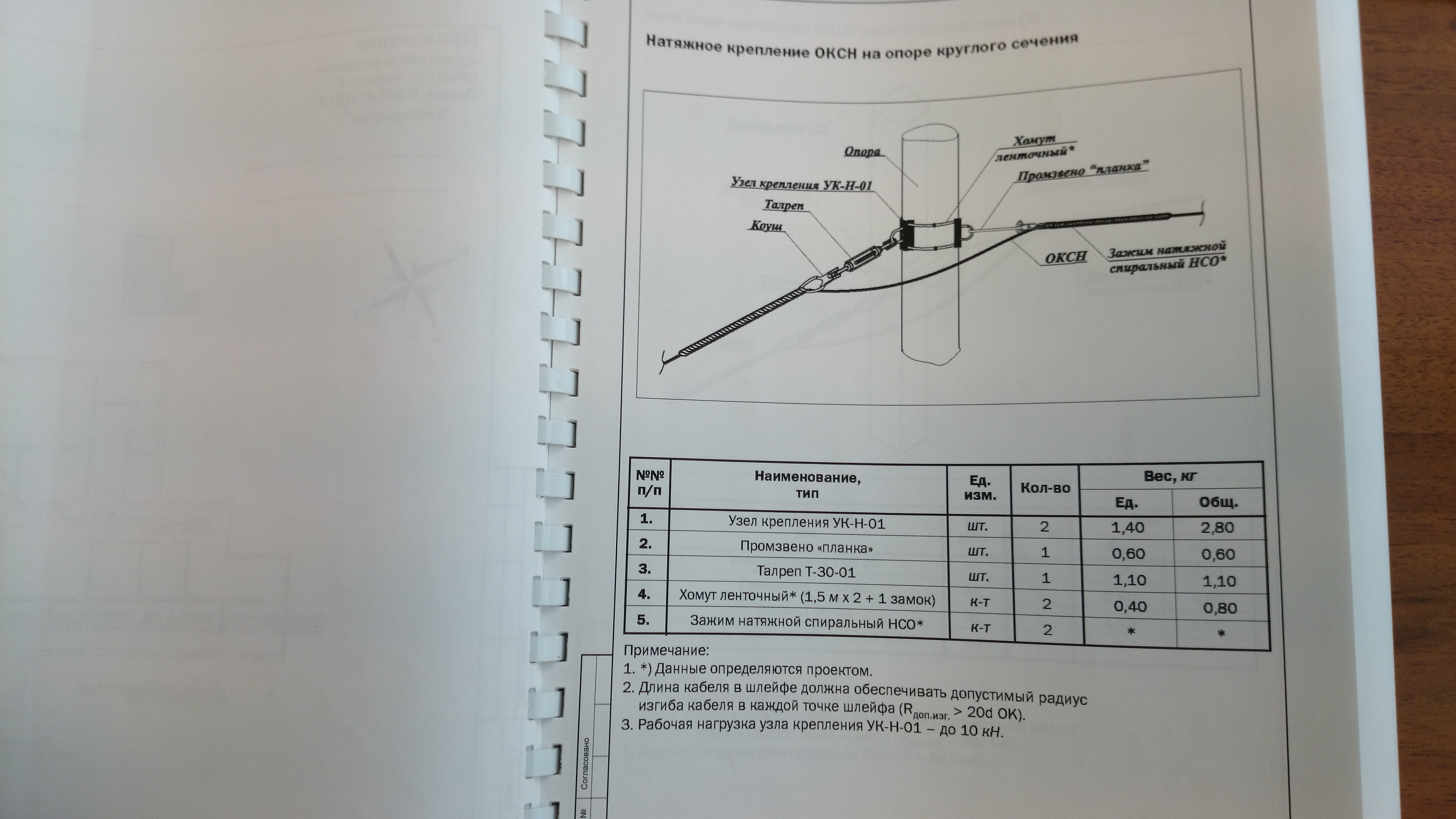

Проект может быть узла, может быть сети. Если проект сети (каких либо служб: ПД, телематика, КТВ), то в нем как правило есть раздел Линейно-Кабельные сооружения, в котором и содержатся чертежи прокладки ВОЛС на местности (ситуационный план), чертежи креплений к столбам конкретных типов кабелей с указанием типа крепления и т.д.

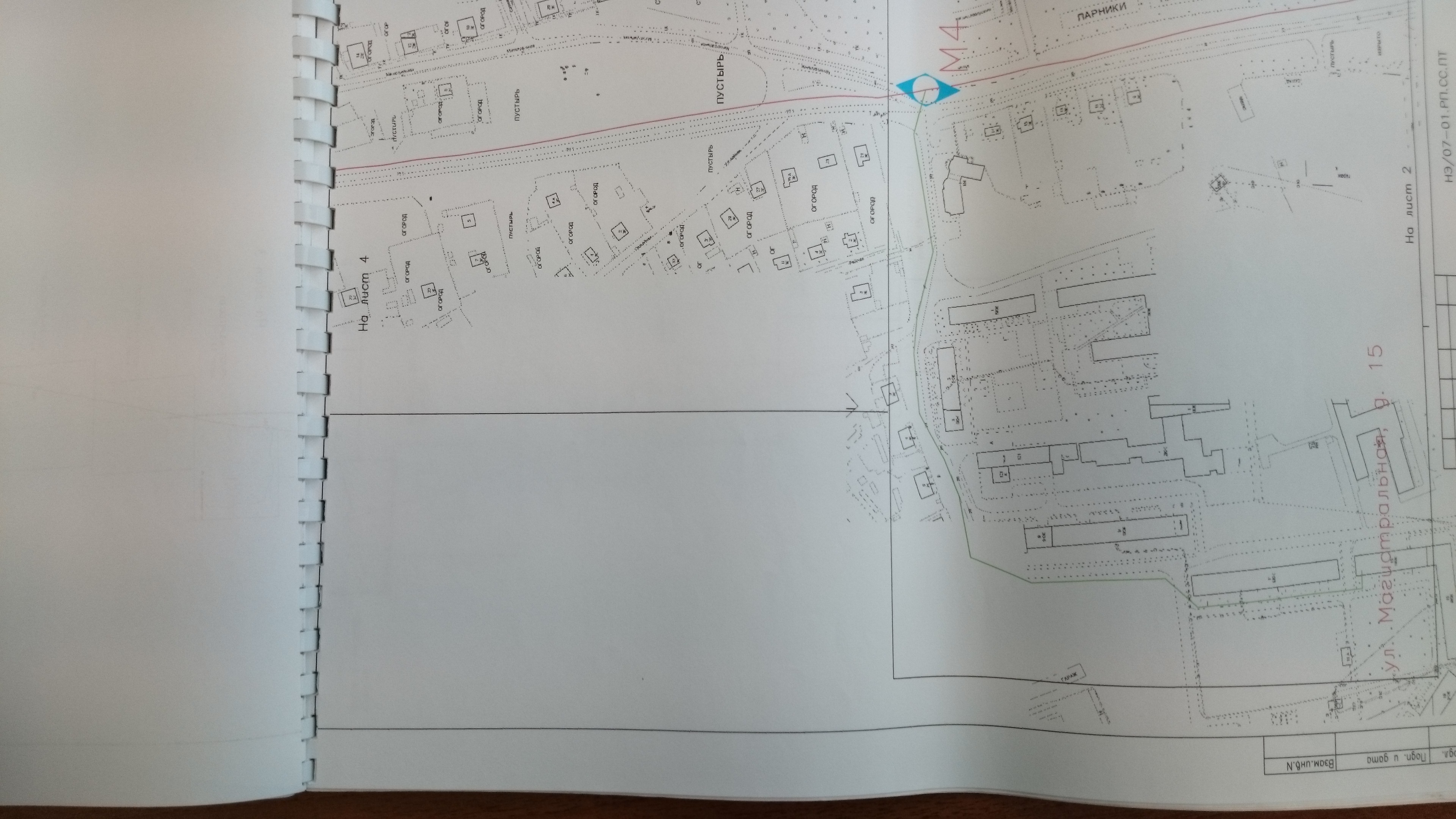

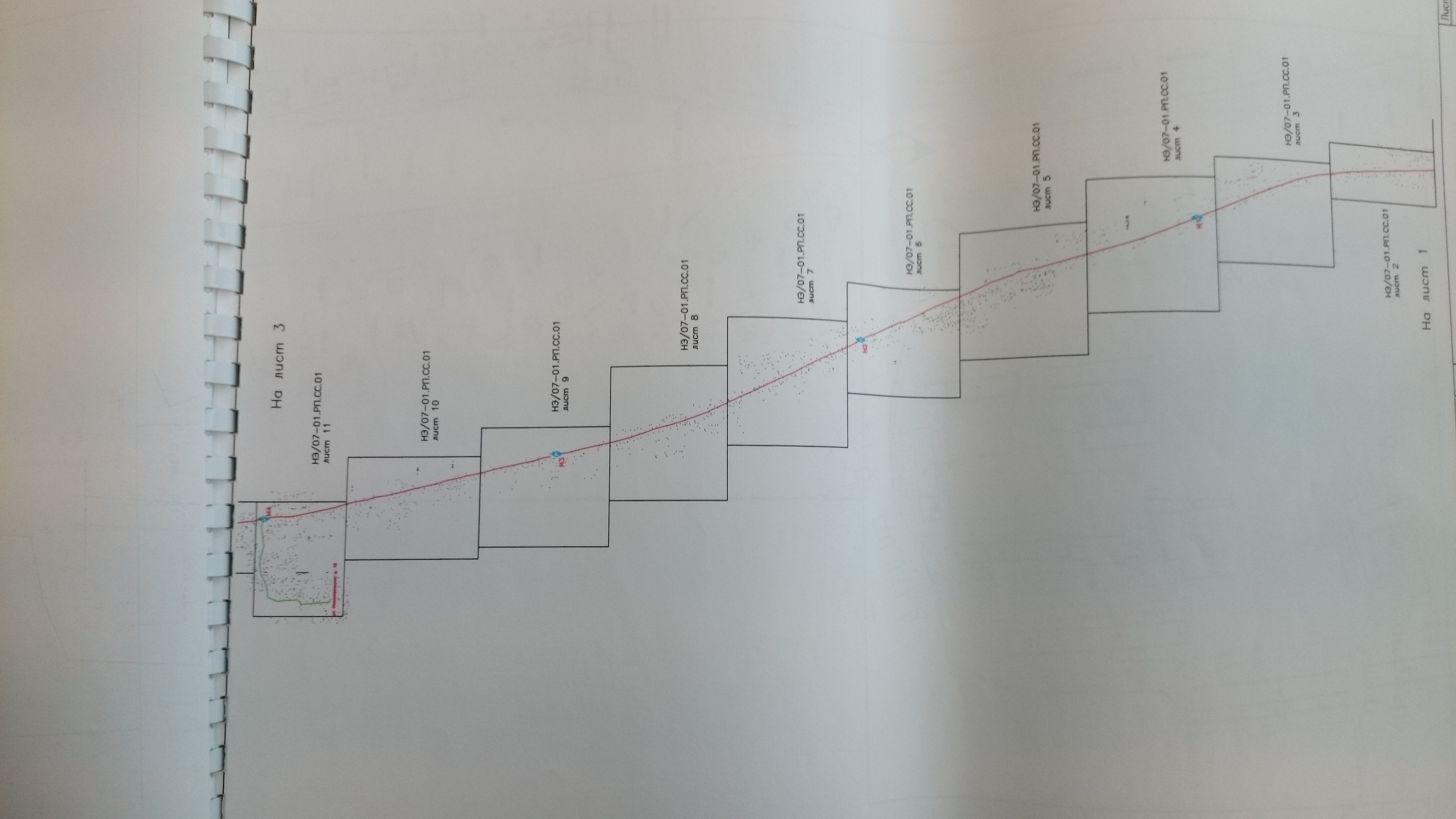

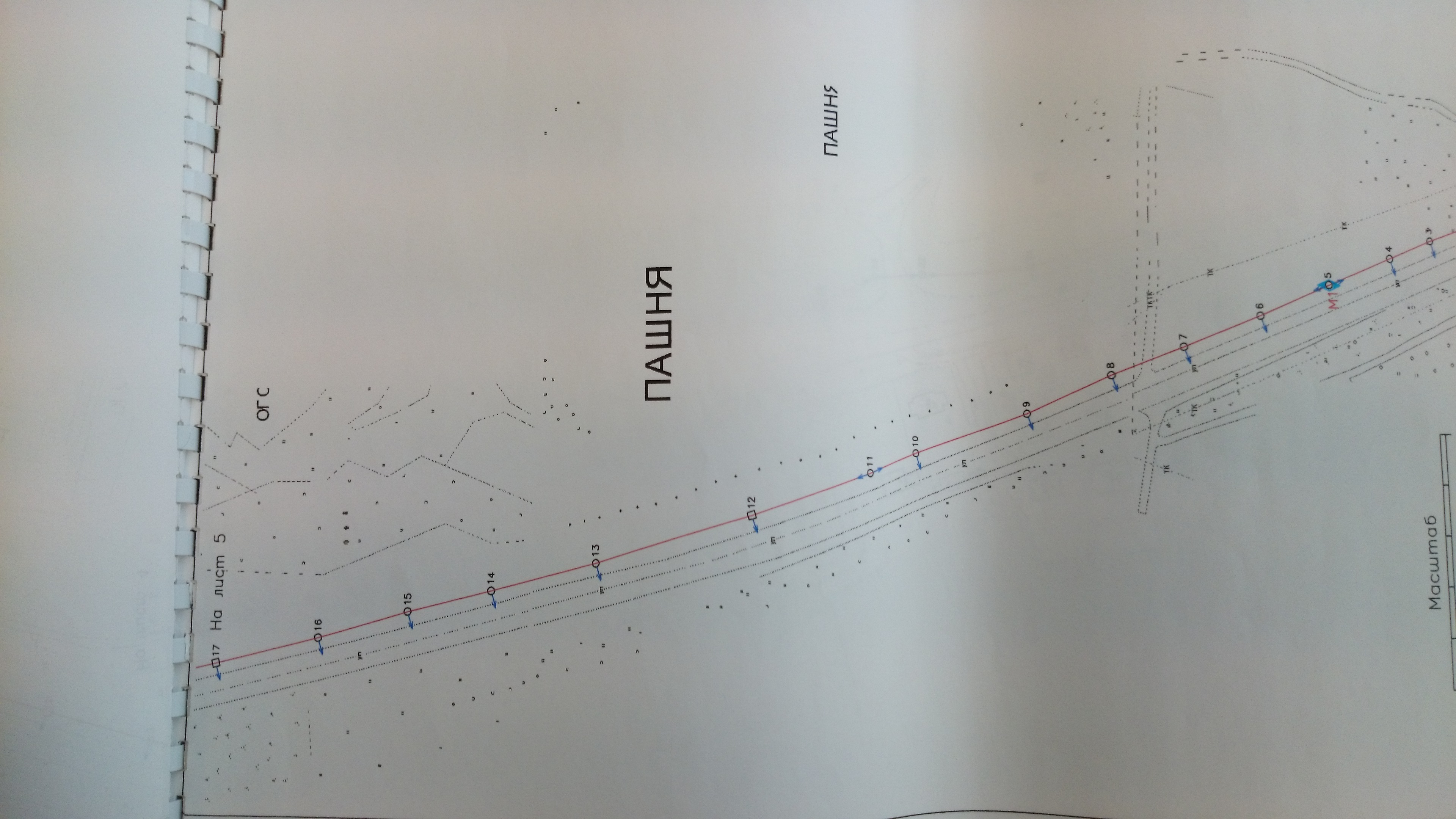

Вот вот, лично мне нужен именно чертеж ситуационного плана местности, на котором изображены сами опоры, и кабельная трасса. Узлы крепления - не так важно.
По сути - да. Карта местности, точечки - столбы, линии между ними - кабель :) поставить метки с маркой кабеля и длиной участка вот и весь ситуационный план.
+ легенда, штамп.

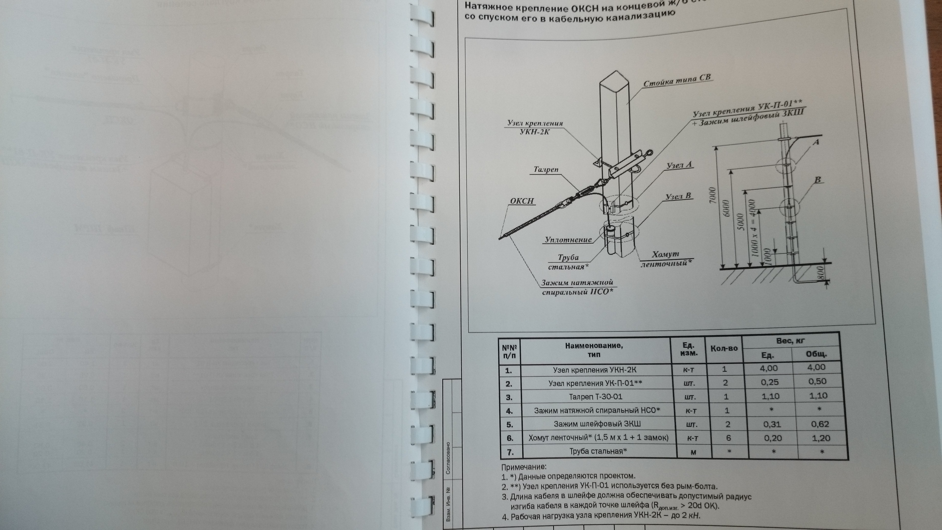

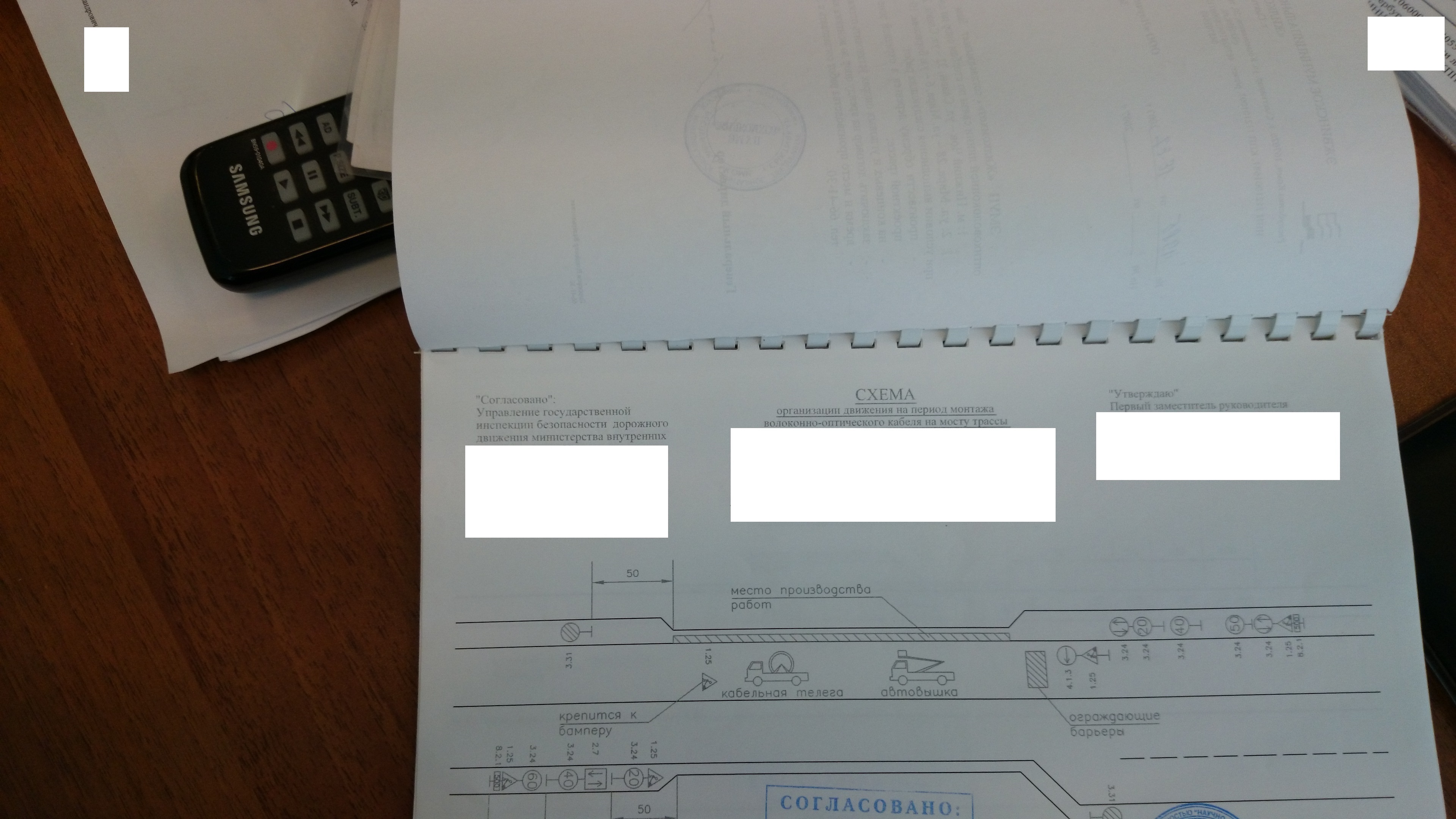

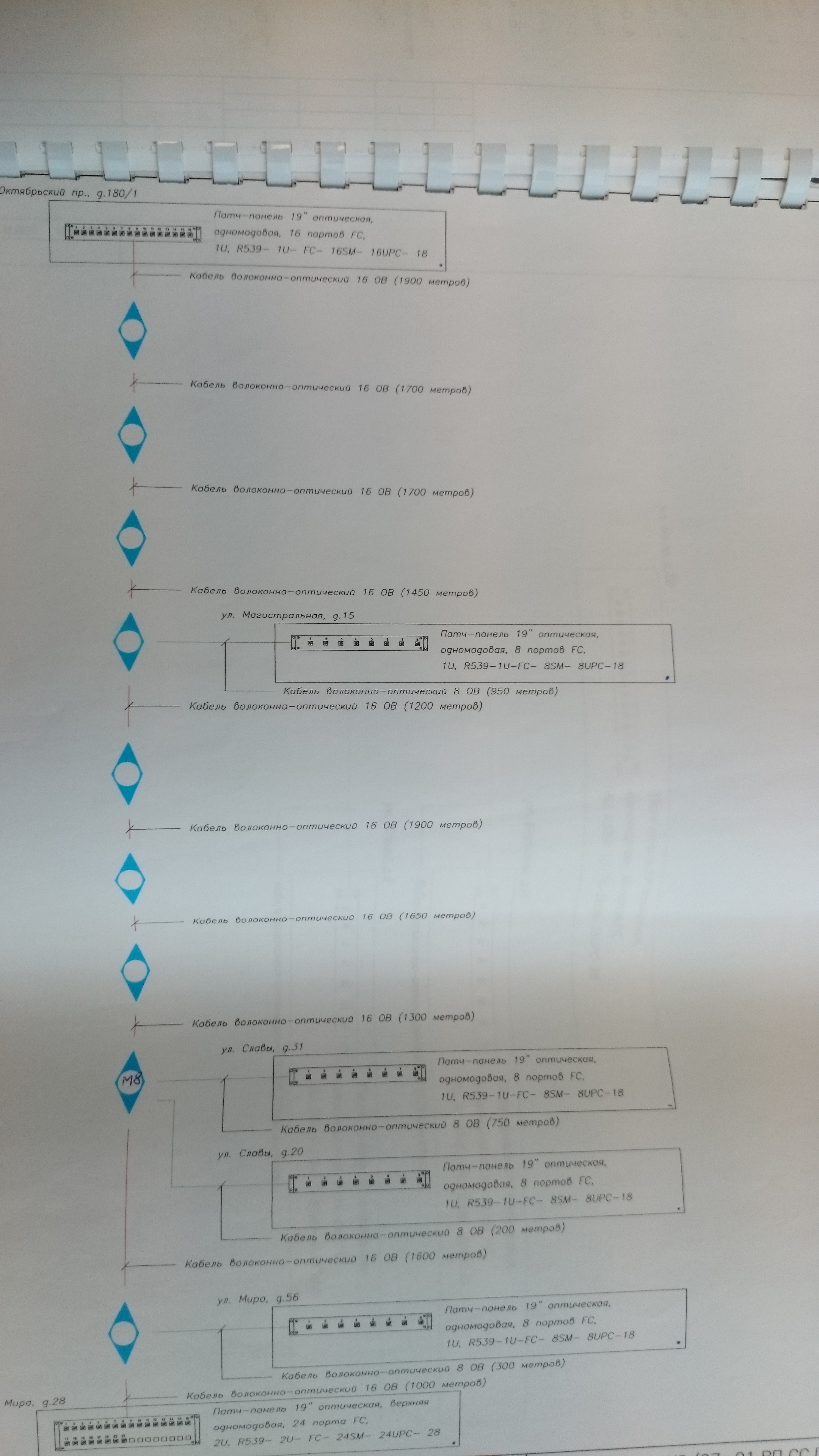

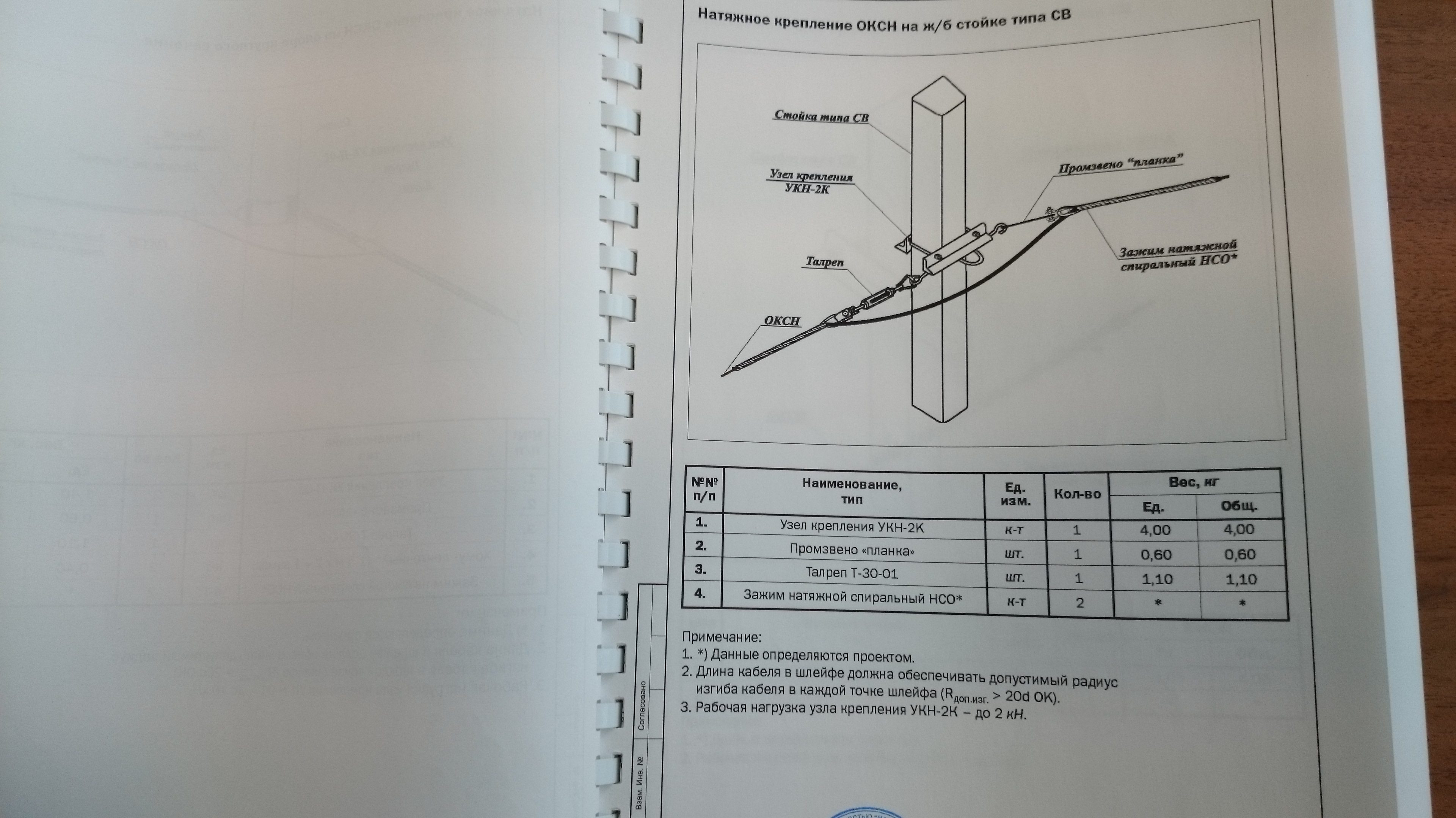

Коллеги, может у кого-нибудь есть проект прокладки ВОЛС по опорам освещения?
Буду очень признателен, если кто-нибудь поделится хотя-бы парочкой сканов.
От души!
Благодарю!
