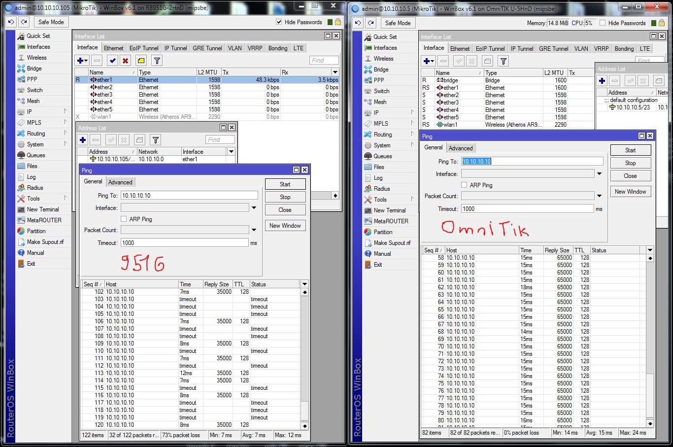

sanychel Posted February 13, 2014 Posted February 13, 2014 Mikrotuk 951g не проходят пинг пакеты выше 35000 байт не с ПК на микротик, не с микротика на ПК. С lite 5 и omnitik таких проблем не было. В чем может быть проблема? Владельцы гигабитного 951 проверьте у себя. Скрин ниже одновременный пинг на две железки для сравнения. Вставить ник Quote

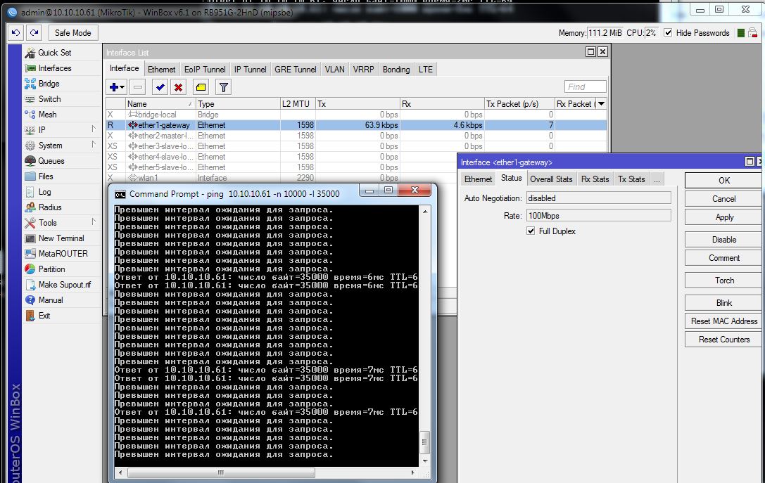

sanychel Posted February 13, 2014 Author Posted February 13, 2014 (edited) Порт был подключен в 100мбит, отключил все остальные порты и выбрал вручную скорость, интересно, что пакеты до 30000байт ходят почти без потерь. Edited February 13, 2014 by sanychel Вставить ник Quote
sanychel Posted February 13, 2014 Author Posted February 13, 2014 ping -n 1000 -l 35000 байт 80% потерь, потеряно 808 пакетов ping -n 1000 -l 30000 байт 1% потерь, потеряно 18 пакетов Этот же роутер, соеденение по WiFi. ping -n 1000 -l 65000 байт 0% потерь, потеряно 0 пакетов Вставить ник Quote

sanychel Posted February 14, 2014 Author Posted February 14, 2014 (edited) Проверил кабеля, пробовал крос, пробовал проверенный и теперь к сожалению убедился в кривизне железки. Вообщем уделил время сей железке провел пару экспериментов. Работает она в плане icmp пакетов криво к большому сожалению. ping 65000 байт на микротик (nat или local bridge) проходит, если подключен 1гбит девайс. ping 65000 байт на микротик (nat или local bridge) не проходит, если подключен 100мбит девайс. ping 65000 байт на девайсы подключенные в local bridge порты проходит, между 100мбит девайсами, и 1гбит девайсами, и не проходит между 100мбит и 1гбит девайсами. Пробовал все порты выкрутить в 100мбит, пинг проходит только между 100мбит устройствами в бридж портах, на сам микротик и за нат пигни 65000байт не проходят, неуверенно пролезают во все стороны пакеты 30000байт (при 1% потерь), чем больше вес icmp пакета тем больше потерь на 35000байт 80% потерь. Для справки близнец 951Ui тоже в этом плане кривой но его максимум значительно выше до 58000байт. Все это крайне печально учитывая, что Lite 5 600Мгц этим не страдают и 5 портовые близнецы на 400Мгц процессоре например Omnitik. Похоже это уже непоправимо в этой серии. Edited February 14, 2014 by sanychel Вставить ник Quote

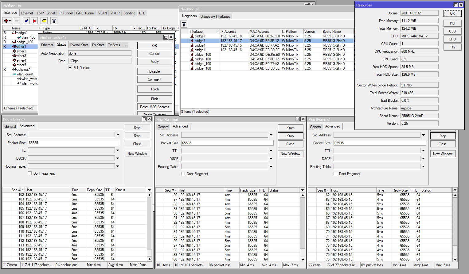

Saab95 Posted February 14, 2014 Posted February 14, 2014 Я не хочу обсуждать смысл. Я как минимум хотел бы получить ответ на вопрос, почему у микротика проблемы с большими icmp пакетами. Одно дело програмный дроп как например у некоторых дешевых Zyxel`ей и совсем другое потери выраженные в процентах. Дожили. Теперь микротик пакеты теряет=) Интересно, почему у меня в цепочке, когда они друг за другом подключены витухой, половина линков в гиге, половина в 100, т.к. длина большая, без потерь проходят пинги пакетами 65535 байт? Вам просто нужно версию ПО поменять, и начальную конфигурацию сбросить для чистоты эксперимента. Вставить ник Quote
sanychel Posted February 15, 2014 Author Posted February 15, 2014 половина линков в гиге, половина в 100, т.к. длина большая, без потерь проходят пинги пакетами 65535 байт? Проверьте пожалуйста ping между 100мбит и 1гбит устройствами, проверьте пинг 100мбитного девайса на микротик и обратно. Проблема стоит именно в 100мбитном режиме. P.S.: Написал письмо в тех поддержку. Вставить ник Quote
Saab95 Posted February 17, 2014 Posted February 17, 2014 половина линков в гиге, половина в 100, т.к. длина большая, без потерь проходят пинги пакетами 65535 байт? Проверьте пожалуйста ping между 100мбит и 1гбит устройствами, проверьте пинг 100мбитного девайса на микротик и обратно. Проблема стоит именно в 100мбитном режиме. P.S.: Написал письмо в тех поддержку. Все нормально проходит. Вообще пинги пакетами большого размера используются для проверки правильности очередности пакетов, а не для проверки надежности каналов. С таким же успехом можно пинг 1500 байт с интервалом в 100 - 50 мс запустить. Когда делаете тест, попробуйте все другие устройства от сети отключить. И если на бридже включен STP или RSTP его тоже отключить. Вставить ник Quote

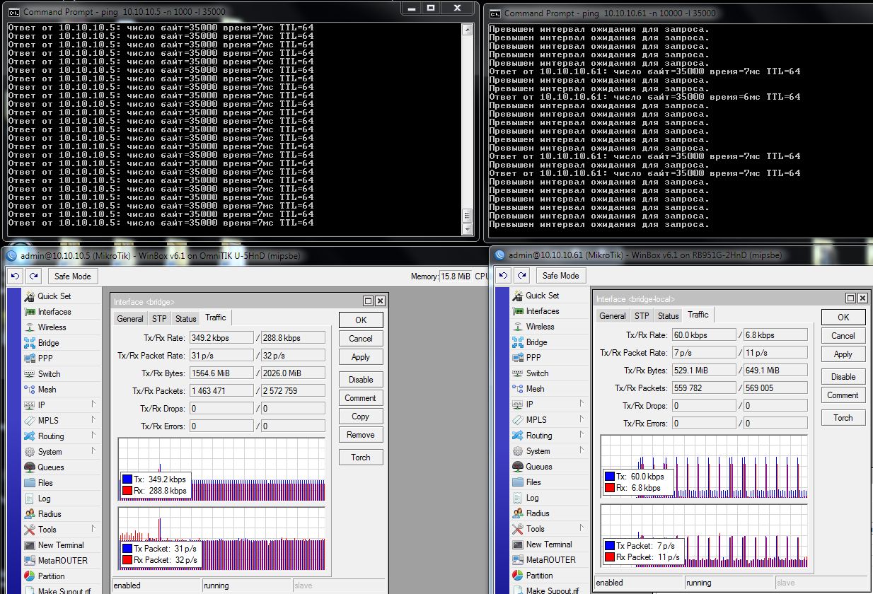

sanychel Posted February 17, 2014 Author Posted February 17, 2014 (edited) Все нормально проходит. Когда делаете тест, попробуйте все другие устройства от сети отключить. И если на бридже включен STP или RSTP его тоже отключить. Значит мне попался дефектный роутер о микротика, спасибо Вам за советы, но по скрину видно, что я так уже пробовал. Edited February 17, 2014 by sanychel Вставить ник Quote
sanychel Posted February 17, 2014 Author Posted February 17, 2014 (edited) Вообще пинги пакетами большого размера используются для проверки правильности очередности пакетов, а не для проверки надежности каналов. С таким же успехом можно пинг 1500 байт с интервалом в 100 - 50 мс запустить. У меня всего 1 вопрос почему при пинге пакетом 35кбайт 80% потерь, почему не 0% или на худой конец 100%. У Вас во владениях есть именно 951G ? На других микротиках не 951 такой проблемы нет!!!!! Edited February 17, 2014 by sanychel Вставить ник Quote

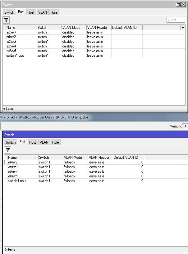

sanychel Posted February 18, 2014 Author Posted February 18, 2014 настраивать с нуля без свич чипа? Оказывается в 951 бутербродах порт ether1 нельзя отвязать из группы swich1. Саппорт мне так и не ответил.. Крайне неудачная и странная железка мне попалась... Вставить ник Quote
Saab95 Posted February 18, 2014 Posted February 18, 2014 настраивать с нуля без свич чипа? Оказывается в 951 бутербродах порт ether1 нельзя отвязать из группы swich1. Саппорт мне так и не ответил.. Крайне неудачная и странная железка мне попалась... Что бы отключить, достаточно на порту Ether1 в пункте master port поставить - none. Вставить ник Quote
