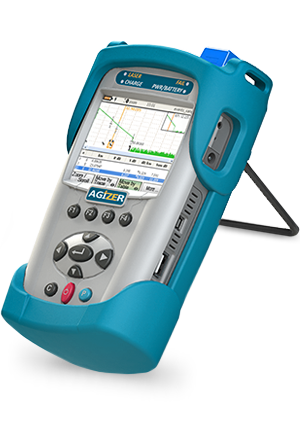

Tem Posted July 14, 2014 Posted July 14, 2014 Кто-нибудь смог потестить эти рефы ? Предлагают вот такой: Рефлектометр оптический Agizer OPX-350 Тот, что у нас на складе, с дополнительными опциями: Встраиваемый источник видимого излучения VFL ** Источник лазерного излучения LS (первый порт рефлектометра) SM 1310/1550/1625±20нм, MM 850/1300нм Встраиваемый измеритель мощности PM1 (SM//MM, 1310/1490/1550/1625//650/850) - 65..+7 dBm Цена вполне интересная Вставить ник Quote
Bachaa Posted July 14, 2014 Posted July 14, 2014 Втопку. Не умеют работать в реалтайм. Вставить ник Quote
Tem Posted July 14, 2014 Posted July 14, 2014 Втопку. Не умеют работать в реалтайм. в датащите написано Измерение в реальном времени — рефлектограмма непрерывно обновляется http://data.agizer.com/datasheets/OPX-350_rus.pdf Вставить ник Quote

Bachaa Posted July 15, 2014 Posted July 15, 2014 в датащите написано На заборе тоже написано. Я ездил в Fibertool держал его в руках. Единственное, что могли сделать поставить минимальное время обновления. Были слайды, но никакого реалтайм там небыло. Может ПО обновили, не советую покупать кота в мешке. Вставить ник Quote
Tem Posted July 15, 2014 Posted July 15, 2014 (edited) Действительно нет на нем такого, решили брать вот такой http://shop.nag.ru/catalog/02332.Izmeritelnoe-oborudovanie/10978.Opticheskie-reflektometry/06494.SVP-Gamma-Lyuks-M0 Edited July 16, 2014 by Tem Вставить ник Quote
megahertz0 Posted July 16, 2014 Posted July 16, 2014 Действительно нет на нем такого, решили брать вот такой http://shop.nag.ru/c...-Gamma-Lyuks-M0 У нас такой сварщики прозвали говнолюксом. За 2 года эксплуатации накопилось много косяков. 1. Поддержка со стороны производителя никакая. Перестал заряжаться, не смогли на заводе заменить разболтавшееся гнездо зарядки. Раза три туда сюда отправляли, в итоге плюнули на это гиблое дело. 2. Используются NiMH аккумуляторы, что не очень здорово при частой работе в поле. 3. Тормознутый софт - при большом количестве измерений очень раздражает. Разрабы меняли прошивки несколько раз - быстрее работать не стал. 4. Большая мертвая зона. В итоге заменен на EXFO FTB-200. Совсем другое дело. Для некритичных измерений используется какой-то FOD (модель не помню). Вставить ник Quote
Bachaa Posted July 16, 2014 Posted July 16, 2014 (edited) Не могу сказать достоверно ибо не проверял информацию, но как мне сказали, что есть бюджетная йокогава с бюджетом в 140 килорублей. Там встроенный приемник одномода на 2 длины. Уж лучше двигать в этом направлении. Edited July 16, 2014 by Bachaa Вставить ник Quote
