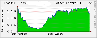

Уважаемые господа, помогите разобратся с одним вопросом.
Есть сервер supermicro на двух 2 6-ядерных Xeon E5-2620 2Ггц, c 10G сетевухой Intel X520-DA2. Карточка сидит на x8 pci-e 5Gbps
Операционка FreeBSD 9.1-RELEASE. Машинка используется как агрегатор vlan-ов (их там порядка 2000), плюс ipfw шейпер.
В ipfw.conf правил всего 76, весь шейпинг реализован на таблицах в четыре строчки.

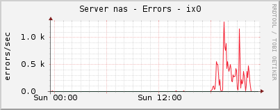

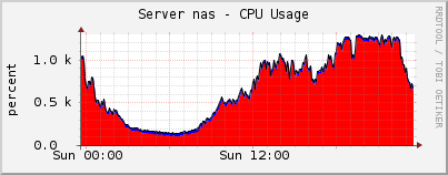

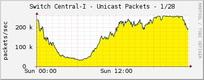

При трафике около 250Кpps наблюдаются перегрузка по inetrrupt-ам всех 12 ядер и соответственно потери пакетов.
Вопрос в следующем - уперся ли я в апаратные ограничения железа, или дело в недостаточной прямизне рук ?
Графики прилагаются:

С большой вероятностью Вы упёрлись в
net.inet.ip.fastforwarding=1
Попробуйте значение 0
Ещё можно потюнить в /boot/loader.conf
net.isr.maxthreads=12
net.isr.bindthreads=1
но это если только будет особая нужда и в 'top -SHP' будут перекосы по ядрам
можно будет сделать
net.isr.maxthreads=6
тогда маршрутизацией пакетов будет нагружен только один кристалл из Ваших двух.
Что-то не так.
У меня такая же карта на Е3-1270.
Использую оба порта, 30-40% нагрузки на проходящий трафик более 1.5 Гбит в одну сторону.
Дамминет прибит к одному ядру?
Очереди от сетевух прибиты жестко?
Я бы рекомендовал ограничить hw.ixgbe.num_queues=5. 0-е ядро на дамминет, остальные 5 на очереди.
Для начала прибейте все к одну процессору. Потом можно второй порт будет добавить.
ramsess, это явно не железные ограничения, так как на железе (X3440 штука, 4 ядра) на Linux у меня больше трафика, 5G и 700Kpps(роутинг, шэйпинг каждого юзера(а их там более 6000),ipset) и это не предел.
Кстати попробуйте прибить все прерывания к одному физическому процессору. Гипертрэдинг отключить.
Не могут они такого оверхэда давать.
Особенно если сетевуха занимается этим аппаратно.
Но если интересно могу подсказать место в ядре где поменять константу чтобы гарантированно не давали :)
