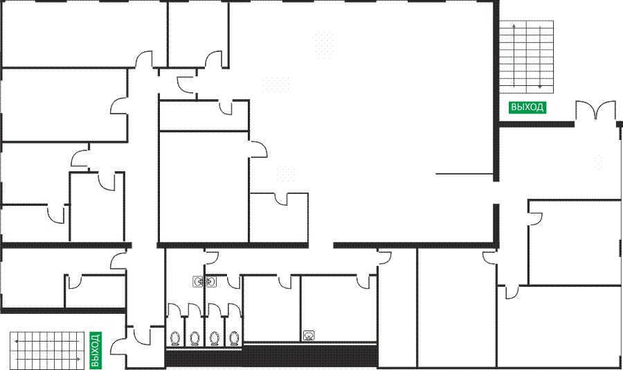

В связи с тенденцией убирать Ethernet-сетевухи с ноутбуков, выбираю WiFi-железо в офис.
Ибо WRT54g уже не тянет нагрузку *)
Ситуация:
с десяток ноутбуков
50 человек, почти у каждого смартфон
Офис площадью 160 метров, одна капитальная стена и несколько гипсокартонных.
Задача:
Качественная работа интернета и удалёнки - т.е. не очень большой и достаточно стабильный пинг
Раздумываю о
UniFi AP AC 3-pack
или
UniFi AP Pro 3-pack
Клиенты, конечно, пока AC не умеют - в основном 1-2х-антенные WiFi-g/n
Но если уж покупать, то сразу - на будующее.
Ситуация:
с десяток ноутбуков
Задача:
Раздумываю о
UniFi AP AC 3-pack
или
UniFi AP Pro 3-pack
