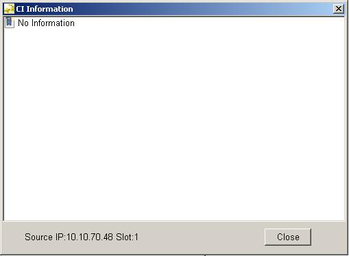

Добрый день, подскажите пожалуйста, как использовать модуль доступа Aston BISS Pro DUAL в приёмнике PBI DMM-1500P-44.
Через программу "HDMS"(2.27.5) можно вбить один ключ на вкладке BISS, все хорошо вбивается и показывает. Для того чтоб вбивать другие ключи, я так понимаю, используется модуль доступа. У меня он определяется на вкладке CI и можно каналы направить на него, но как там записать ключи понять не могу.
Если зайти в слот (где у меня определился модуль доступа) то выходит "No information"

Ну всего же 97 страниц тема рядом:)
необходимо вбить адрес сервера для SNMP - и появится меню модуля. Ключ на вкладке BISS - только для декодера, аналогового выхода.
