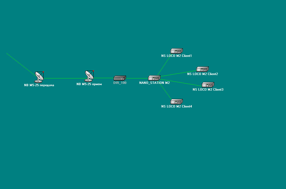

HusseinBarak Posted February 3, 2014 Posted February 3, 2014 Прошу помочь советом. И так в нас.пункте А у клиента есть кабельный интернет подключенный по PPPoE, нужно подключить к интернету 4 клиентов в нас.пункте С. Есть визуальный контакт с точками А и B между ними 6км и между B и С (B и C 1200метров). Схема ниже. С точки А не видна точка С. Точку А и B решили соединить NB M525 дальше от второго бриджа кабель идет в dir100 оттуда в NSm2 настроенной в режиме AP. он смотрит в направлении точки C где к нему подключены 4 Loco м2. Сеть вся работает отлично (имеется ввиду отлично настроено все оборудование). Нужно чтоб одно PPPoE-соединение обеспечивало всех 4 клиентов. В точке А подключен тариф 10 мб.У 4-х клиентов должны быть разные скорости. У Одного из клиентов (допустим первого) должно быть 7мб (он заядлый торрентщик) у остальных соответственно три, по одному мб на каждого. В связи с этим возникают след вопросы. 1) где лучше создать PPPoE-соединение на стороне провайдерского кабеля т.е на передающей NBm525 или до него установить роутер и вбить в нем пароль логин или же настроить оба NBm525 в режиме бриджа и PPPoE создать на передающей NSm2. 2) чем резать скорости, что использовать в качестве шейпера. В настройках локо есть такая функция, но в обновленных прошивках она отсутствует. Так же читал что можно использовать ограничение по мак адресам MAC ACL из вкладки wireless, но у меня нет опыта в его настройке. Если же нужен отдельный шейпер, то именно куда его подключить и как настроить. Все устройства настроены в режиме WDS. Со стороны провайдера нет ограничения по мак адресам на подключаемое оборудование. Так же нет проблем и со стороны всяких надзоров! Спасибо! Вставить ник Quote
Intilsa Posted February 4, 2014 Posted February 4, 2014 1) ИМХО. Поставить роутер перед вайфай мостом, удобно траблшутить проблемы. 2) Все вайфай железки в режиме бриджа + wds 3) Шейпер никуда не делся, во вкладке network пункт configuration mode – advanced. В самом низу появляется шейпер. Вставить ник Quote
