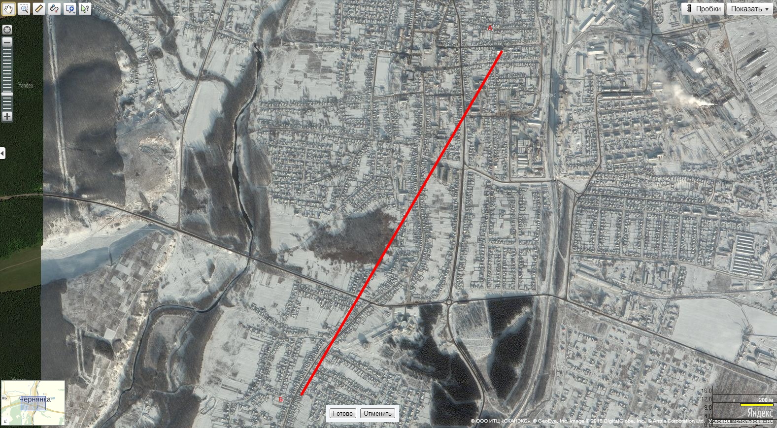

Нужен совет, собираюсь прокинуть инет на расстояние в 2,4 км. Полной прямой видимости нет, для наглядности выкладываю карту и маршрут.
Присмотрел как вариант nanobridge M5 25dBi, но для моего варианта нужна 100% видимость, пробьет ли?
Если поднимет 20-30 Мбит/с реальной скорости, это будет просто замечательно. Какое оборудование можете посоветовать на замену, если мой вариант не сработает?
Бюджет до 15 тыс руб.

Если надо всего 20-30 то пойдет любое. Например NanoBridge.
В зависимости от задач можно и другое предложить. ePMP например с офсеткой, это если нужен надежный канал на 100мбит. Все это укладывается в 15т.р.
А вот если видимости нет - то все будет лотерей! И каких либо гарантий никто не даст.
А если рассматривать без прямой видимости оборудование, какие тогда нужны будут затраты?
Смотрите в сторону тропосферной связи :) хотя на таком расстоянии даже она не работает.
Поэтому правильное решение или поднимать или ставить промежуточный мост. Все остальное неверно. Можно еще на УКВ связь поднять, но 20мбит не добьетесь.
Карта ни о чем. Автор, сделай сначала срез земли в гугл.земля, а потом будем варианты предлагать, да и пиарботы подтянутся с волшебным оборудованием.

Прежде чем что-то покупать, нужно провести радиоразведку.
У вас наверно есть точка доступа с комнатной антенной или роутер - возьмите консервную банку, отступите 1/4 от ее высоты и сделайте отверстие такое, что бы антенна прошла внутрь ее. Поставьте эту конструкцию на крышу первого дома и направьте на удаленный. На крыше удаленного попробуйте с ноутбуком увидеть ее в эфире с любым сигналом. Если получится - можно покупать оборудование. Если не выйдет - то нужно искать промежуточную точку.

Как вариант, в гуглемпс связать точки, по линку посмотреть перепады, учесть высоты с 2-х сторон, для проверки малыми жертвами, стрельнуть лазерной указкой с планируемой точки установки в место приема, итого 30 минут потраченного времени, 10-50 руб на разговоры: правее-левее и 2 человекоподобных)
За 15 тыр можно взять направленные решетки и микротиковские грувы, все на 2 ггц, если не маскироваться конечно т.к. размеры решеток впечатляют.
Белгородская область правильно ? Ничего у вас не получится. Примерно в километре от точки А находится минимум 5 этажное здание, которое находится как раз на линии линка :)
kosmich7 да, действительно это Белгородская область и да по пути линка имеется 5 этажное здание. Про прямую видимость понятно, но ведь существует оборудование которому не нужна прямая видимость? В моем случае ничего придумать нельзя?
