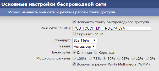

a-zazell Posted February 1, 2014 Posted February 1, 2014 Здравствуйте, не понятная ситуация, на точках Unifi AP-LR/Outdoor скорость закачки на n-клиенте до 30Мбит, при этом сигнал 99% (controller) и до 65Мбит/с (Windows). Контроллер на United States, тестирование проводилось при включенной 1ой AP на расстоянии 10-20м в прямой видимости. Тестили iperf/speedtest/btest. Может есть какие-то ограничения на точках, которые можно снять? Обидно, т.к. на домашнем Zyxel KEENETIC 50-55 Мбит поднимается. На скринах инфа по AP, KEENETIC. Вставить ник Quote
SSD Posted February 1, 2014 Posted February 1, 2014 Здравствуйте, не понятная ситуация, на точках Unifi AP-LR/Outdoor скорость закачки на n-клиенте до 30Мбит, при этом сигнал 99% (controller) и до 65Мбит/с (Windows). Контроллер на United States, тестирование проводилось при включенной 1ой AP на расстоянии 10-20м в прямой видимости. Тестили iperf/speedtest/btest. Может есть какие-то ограничения на точках, которые можно снять? Обидно, т.к. на домашнем Zyxel KEENETIC 50-55 Мбит поднимается. На скринах инфа по AP, KEENETIC. Мощность снизьте. Вставить ник Quote
a-zazell Posted February 1, 2014 Author Posted February 1, 2014 Мощность снизьте. Тесты на Low без шифрования. Вставить ник Quote
SSD Posted February 1, 2014 Posted February 1, 2014 Мощность снизьте. Тесты на Low без шифрования. На скрине 34 дбм показывает. Вставить ник Quote
a-zazell Posted February 1, 2014 Author Posted February 1, 2014 На скрине 34 дбм показывает. Я его сделал раньше, чем установил Low (а потом руками 12 ставил). Вставить ник Quote
SSD Posted February 1, 2014 Posted February 1, 2014 На скрине 34 дбм показывает. Я его сделал раньше, чем установил Low (а потом руками 12 ставил). Текущий скрин какой? Вставить ник Quote
