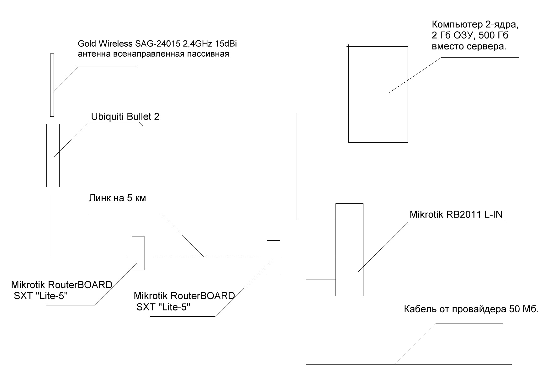

Доброе время суток. Я только начал изучать назовем так провайдерское дело. Имеется вот такая схема. На ее нужен биллинг. Какой посоветуйте биллинг использовать. Но есть несколько требований.
На первое время бесплатный до хотя бы до 100 пользователей.(желательно сертифицированный на будущее).
С возможностью приема платежей через панель клиента (виза и т.д.)
С возможностью формирования карточек для платежей.
пожелания:
Авторизация желательно такая чтоб клиент подцепился к сети, попадает на страницу авторизации/регистрации. Зарегился пополнил счет авторизовался и в последующем авторизация по мак адресу шла. Пока у клиента деньги не кончались. кончались его бы скидывала на страницу авторизации.
или как сделать авторизацию посоветываете.
И если можно, где можно прочитать, а то столько сайтов перелопатил и в итоге запутался. про установку полностью биллинговой системы от А до Я.(например на оборудовании что надо настроить, как сервер установить).
Нашел какой то биллинг что скажите про него http://expertbilling.ru/
Главное требование - сертифицированный, остальное несущественно. Как посчитать - берёте стоимость биллинга с нужным функционалом + полная техподдержка, внедрение, обучение персонала, хотя бы на полгода. Самим точно не разобраться, особенно если дешево хотите. Ну и смотреть уже надо на своих маркетоидов, если они каждые пять минут будут менять концепции и тарифные планы - не любой биллинг это пережуёт...
