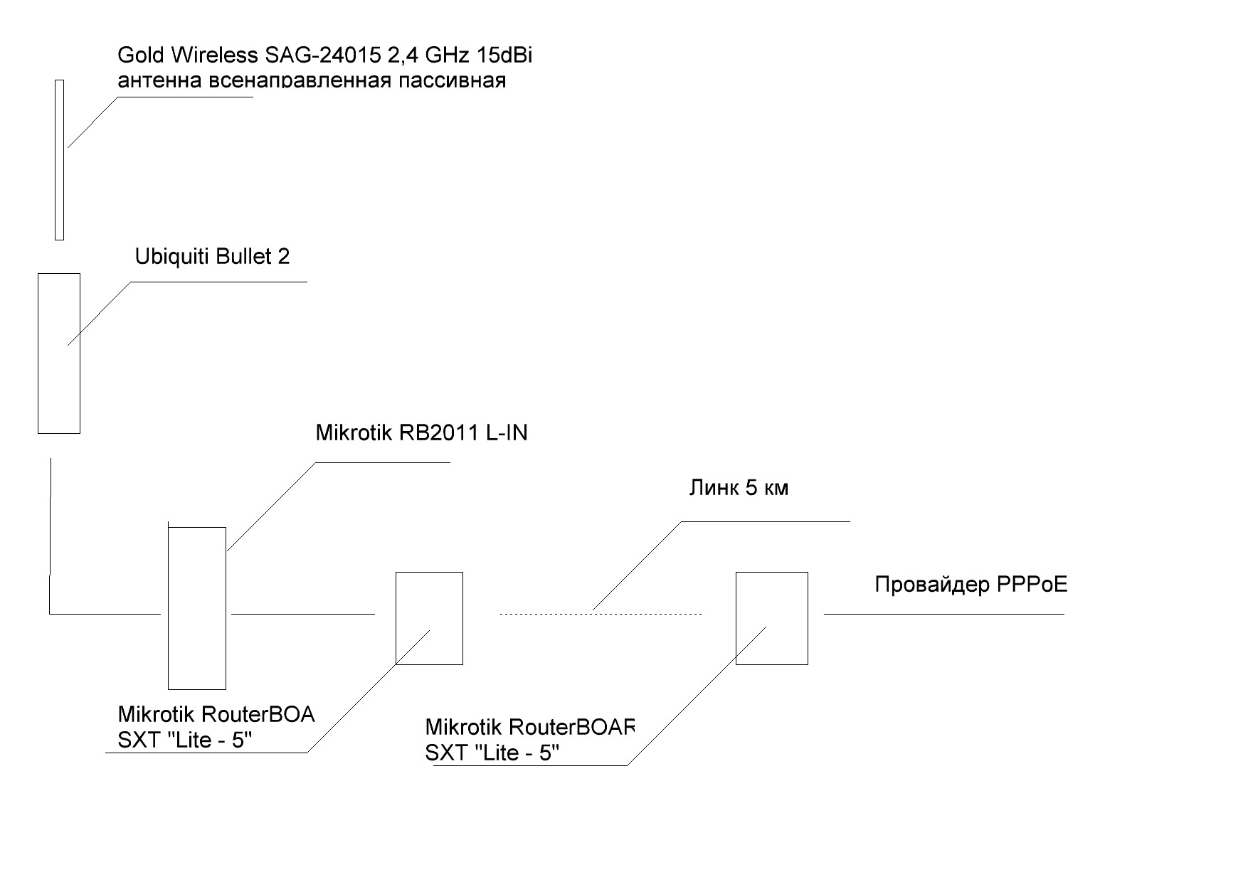

Здравствуйте! Будет ли работать вот такая схема. разброс клиентов в радиусе 700 м. Примерное количество от 15 до 50 абонентов.Планируемая скорость в районе от 1 до 5 Мб. высота мачты 15 м. Извиняюсь я не специалист а только учусь так скажим. Поэтому и спрашиваю совета. Или как лучше сделать для качественной работы оборудования. Это оборудования мне осталось от наших администраторов.Покупать дополнительное оборудования нет возможности. И какое оборудования можно использовать в место микротика для биллинга. Вроде где то читал что можно и обычный роултер использовывать.
А вот клиентам не знаю что ставить. Что можете предложить, но недорогое оборудования в районе от 500 до 1000 руб. Они просто не хотят больше платить.

Если клиенты будут иметь направленные антенны, то да. Если обычные ноуты - то нет

Странная у вас логика - все оборудование микротики, а на раздачу хотите буллет поставить=) у микротика есть Groove A-52Hn в комплекте уже идет маленькая антенна 2.4ггц. Если поставите ее а абонентам Lite2, то все заработает как надо. А экономия только боком выйдет. Поэтому решения вашей задачи на клиентском оборудовании ценой 500-1000р. нет. Все что вы за такую сумму поставите, в итоге выбросите через полгода, или будете постоянно ловить глюки.

sxt lite5 не заработают на 5км. вам нужны минимум sextant да и они будут работать на пределе. насчет грувов- у меня грустный опыт. в серии 52 у меня из 3х девайсов 2 издохли. тупо теряют всех клиентов до передергивания радиоинтерфейса.
Заработать то заработает, только скорость будет далека от максимально возможной.

а если с офсетами то какая скорость будет. Хоть на что рассчитывать.
И на будущее посоветуйте какое оборудования брать чтоб работало стабильно. начиная от клиентского(в районе 1500р)- базовая станция - линк(до 10 км) - сервер.
голый lite2 стоит дороже.
Вообще вы же писали радиус 700м, а не 5км.

700 м - это расстояния от БС до клиентов.
5 км - это линк (от нашего сервера до базовый станции)
10 км - это я про линк (от нашего сервера до базовый станции) -если на 10 км будет работать значит наверно и на 2 и 5 км будет работать-это на будущее чтоб примерно знать в каком направлении двигаться.
Абонентам локо или микротик lite2 - тогда схема рабочая. Только сервер зачем? Он же электричество жрет.

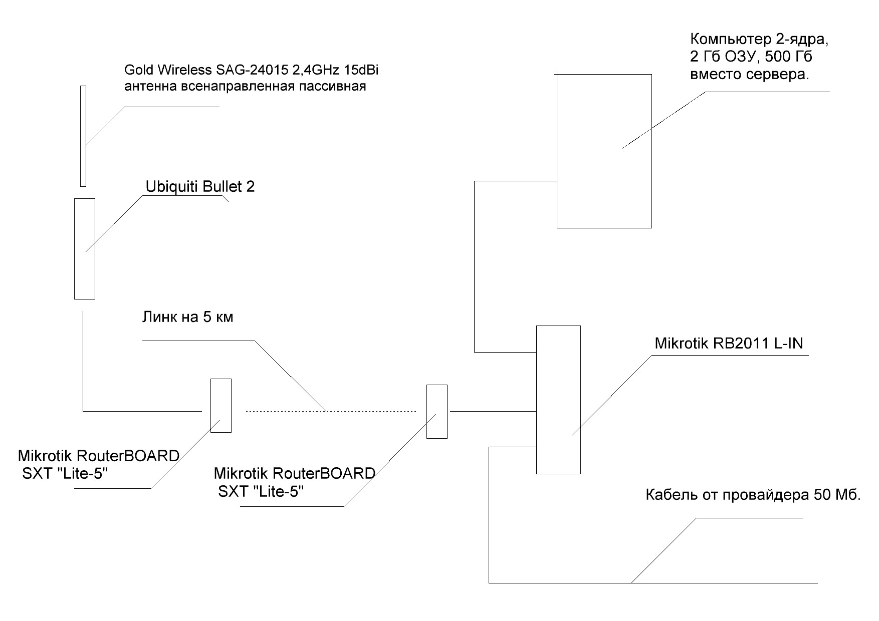

Доброе время суток. Решили мы поменять немного схему вот на эту.
И тут возникло пару вопросов.
1. на Lite 5 можно настроить по LAN PPPoE-клиента и как он стабильно работает или нет? Или стоит в качестве PPPoE клиента поставить маршрутизатор.
2. Помогите настроить связку Ubiquiti Bullet 2 и Mikrotik RB2011 L-IN.
Микротик будет в качестве биллинга работать на нем PPPoE сервер поднимать.

еще раз, схт не вытянет 5км с сколь-нибудь приемлимой скоростью, нужен секстант
1. без проблем настроите проброс- используйте обычный wds или хитрый конфиг с vpls, пппое клиента можете настроить на 2011борде- будет правильнее.работает стабильно.
2. вы хоть раз гуглили? в интернете тьма мурзилок как настроить пппое сервер на микротике.
мне лично для радиодоступа очень нравится тема с static wds на базухе сбриджованные с разными вланами= получаем схему vlan per user и все жужжит четко. более того, прекрасно стыкуется с моей городской сетью. никаких пппое серверов на доступе не надо.
в качестве базухи выбрал бы 5гигагерцовое решение, хоть даже на том же булете. но правильнее сектора. клиентам ставить схт5 лайт. про 2гигагерцовый доступ-забудьте, клиентские же роутеры будут срать в эфир особенно учитывая что большинство домов деревянные/каркасные/газобетон.
зы - как я понимаю хотите в соседней деревне ваш адсл раздавать?
