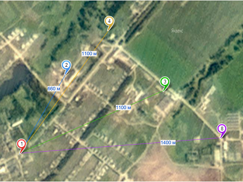

Планируем сеть в "колхозе", подойдет ли следующее оборудование?
Базовая станция (1 шт.) - Ubiquiti NanoStation M2
Клиентские точки (4 шт.) - Ubiquiti NanoStation Loco M2
Хватит ли угла и мощности базовой станции?
И еще вопрос.
Вариант 1:
Точки:
1-2, 1-4 - прямая видимость
1-3, 1-8 - почти прямая (между ними лесополоса метров 20 шириной). Базовая станция и клиенты как раз на высоте верхушек деревьев получаются.
Создаст ли проблему лесополоса?

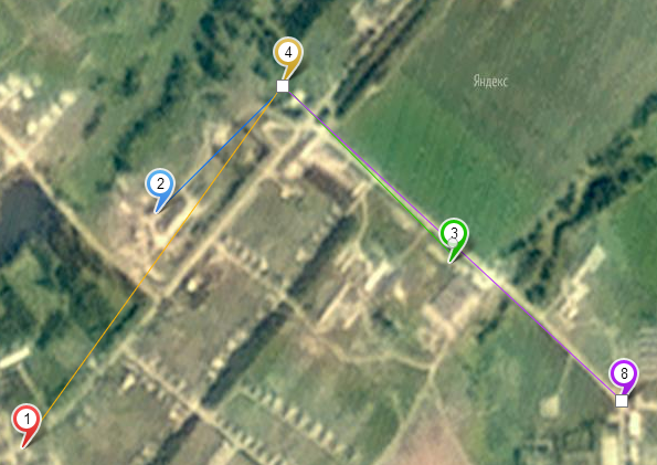

Или лучше использовать вариант 2:
Зачем вязаться с устаревшими наносами, делайте на микротике - в центр Mikrotik SXT G-2HnD, клиентам Lite2 и сможете получить скорости в 2 раза выше.
Сначала попробуйте по варианту 1, направив базу в центр угла.

если как на первой картинке, все будет работать. С микротом новичку я б не советовал, тем более на 4 клиента. На убнт заведется за полчаса
