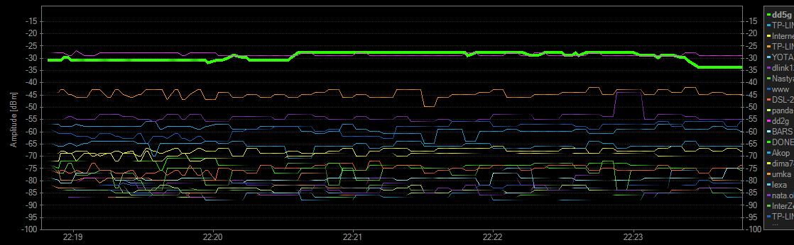

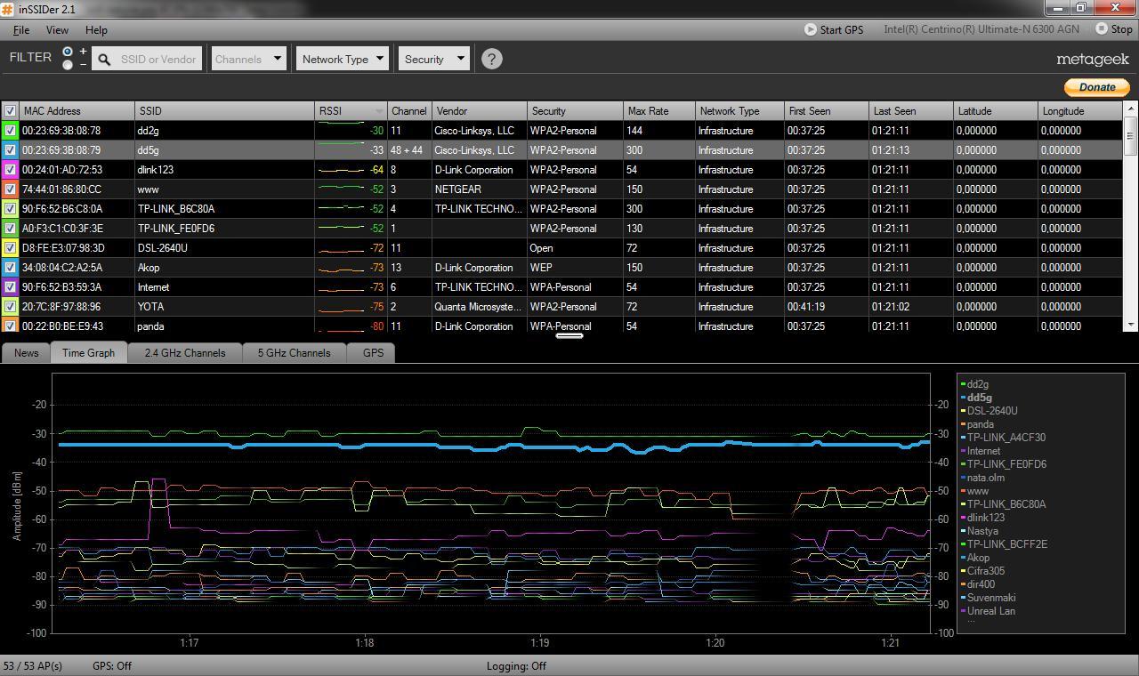

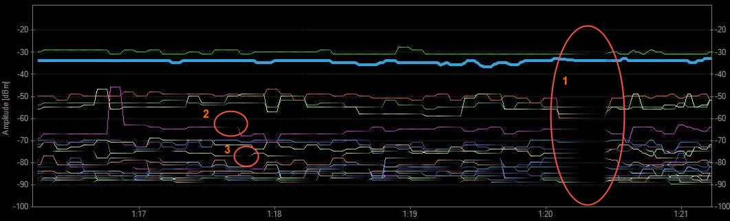

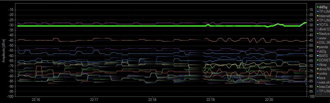

stas_k Posted January 30, 2014 Posted January 30, 2014 Имеем такую картину в эфире "в общем": Если смотреть крупно: Смущает момент обозначенный 1. Резко пропали все сети 2.4 GHz Это повторяется регулярно, каждые шесть-семь минут. Я понимаю, когда одна точка доступа 2 или другая 3 периодически гасит неиспользуемый wifi. (Впрочем тоже не очень понимаю, зачем отключать или снижать мощность? Батарейки экономить?) Но вдруг все разом? Что это? Жырно голубеньким моя сетка - dd5g 5 GHz. В эти загадочные моменты "не пропадает". Я думаю это значит что с wifi карточкой проблем нет. Чуть лучше по уровню сигнала салатного цвета dd2g - тоже моя 2.4 GHz тоже "пропала". Тоже самое рисует inSSIDer на андроидах. Отличие только в том что антенны там похуже, поэтому уровни сигналов пожиже на 10-15 dBm. Заодно подскажите аналог inSSIDer 3 Office. Триал кончился как раз когда распробовал его советника. Вставить ник Quote

stas_k Posted January 30, 2014 Author Posted January 30, 2014 Без понятия. Но мне связисты давали информацию что это возможно. Иначе вашу картину, кстати, никак не объяснить, кроме накрытием вас клеткой фарадея :) или глюком ПО что более вероятно :) Про возможно - это "городская легенда". РЭБ можно исключить здравым смыслом. Клетку фарадея - тоже. Ну очень быстрые строители накрывают многоэтажный многоквартирный дом Каждые 6-7 минут?На 5-10 секунд? А сейчас все такие специалисты в Сочи. Глюк ПО (inSSIDer) можно исклюить, потому что в эти моменты клиентские устройства (на 2.4GHz) теряют связь и заново переподключаются. Что собственно и послужило причиной преодоления врожденной лени с тратой времени на анализ эфира. Вставить ник Quote

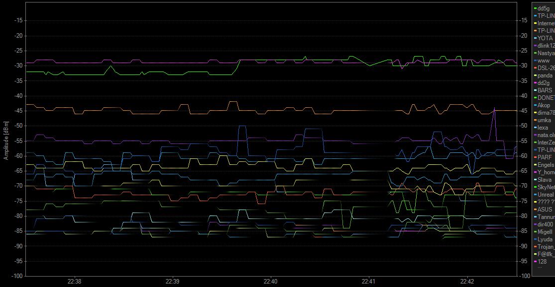

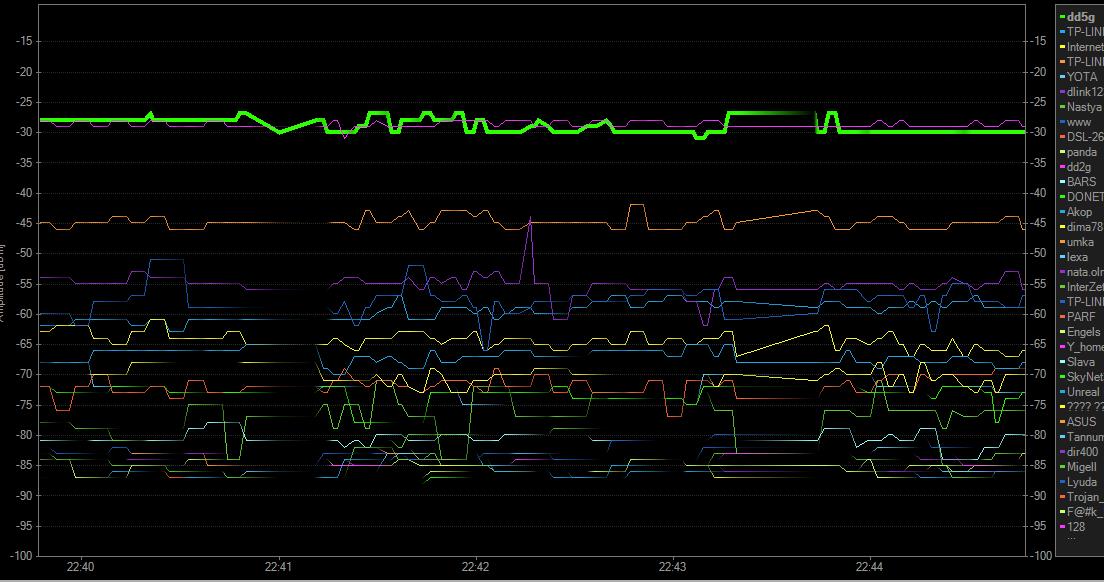

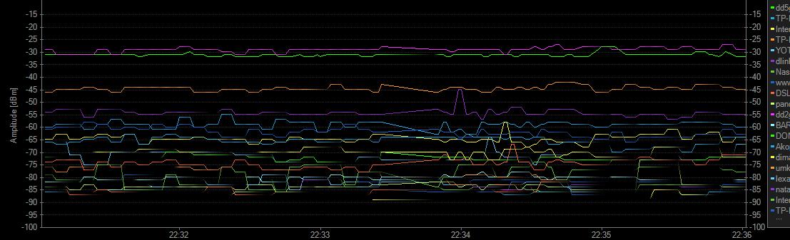

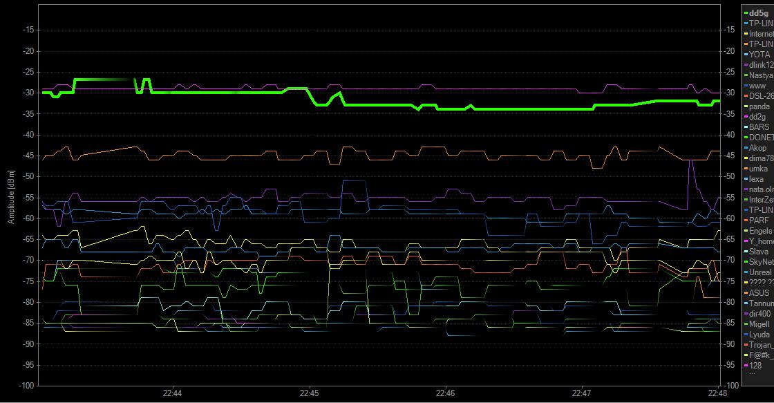

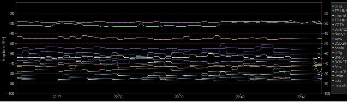

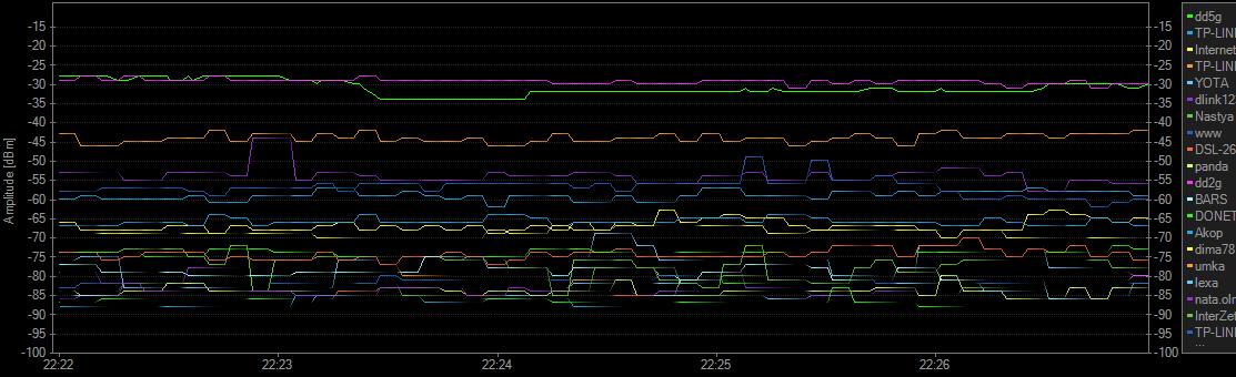

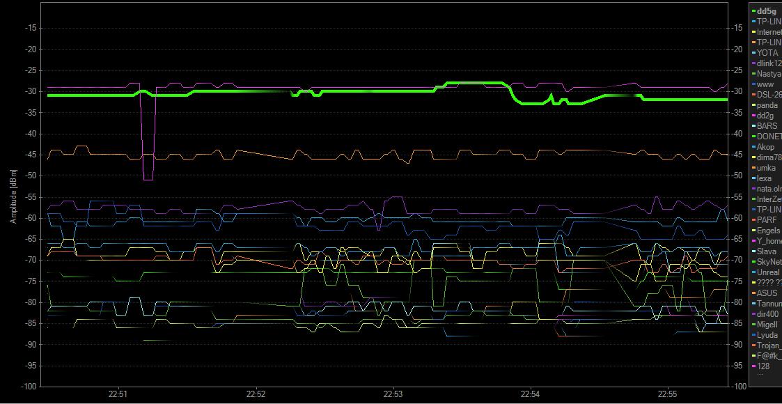

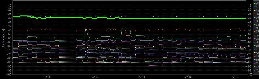

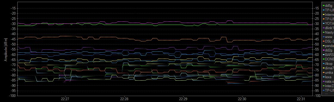

stas_k Posted January 30, 2014 Author Posted January 30, 2014 Ну да, как вариант. Помеха забила все каналы, вот у вас сканер и не видит СИДы сетей. А ваша сеть ближе, поэтому помеха ее не забивает. Там три моих WiFi сети. Я явно указал, для вопроса существенных, две моих сети вещаемых с одной физической точки доступа, стоящей в трех метрах от меня. Вот еще слайды. Слайд 3. На 11 минуте реконнект сеток 2.4 Ghz. Слайд 4. На 18 минуте реконнект сеток 2.4 Ghz. Слайд 5. Ничего интересного. Слайд 6. Ничего интересного. Слайд 7. Ничего интересного. Слайд 8. Тут интерена вторая половина 33 минуты, и 35 минута 00 секунд. Слайд 9. Обратите внимание на 41 минуту. Слайд 9.1 Крупно. На 41 минуте реконнект сеток 2.4 GHz. Слайд 10. Крупно. Вот здесь на 41 минуте реконнект сеток 2.4 GHz. А на 43 минуте момент когда на сетке 2.4 GHz произошло замирание, а на сетке 5 GHz реконнект. Слайд 11. А здесь на 47 минуте только замирание сеток 2.4 GHz. Дальше мне лень. Слайд 12. Вставить ник Quote

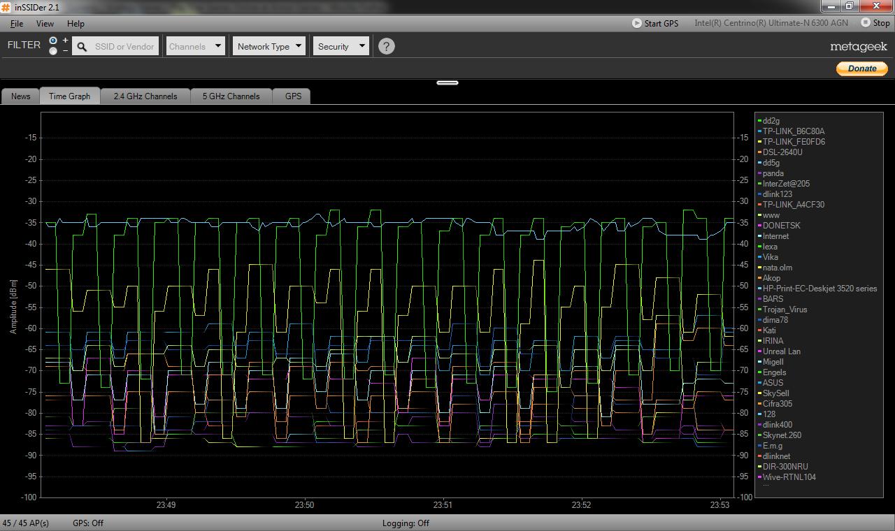

stas_k Posted February 18, 2014 Author Posted February 18, 2014 Время шло. Картинка стала такой. Это в дополнение к тем лакунам, которые видно на слайдах выше. Видимо как бонус к этой красивой пиле, кроме WiFi затруднения стали наблюдаться так же и при связи по 3G. Я счел что это достаточно убедительная причина для обращения по вышеуказанному адресу. Через минуту мне на электронную почту отписался робот, порадовав что мое обращение зафиксировано за некоторым входящим номером. Продолжение следует. Вставить ник Quote

stas_k Posted March 5, 2014 Author Posted March 5, 2014 Финал. После предыдущего визита (в понедельник) post #1 30 января лакуны прекратились. Во всяком случае на работу WiFi фатального влияния не оказывают, реконнектов нет. Сигнал 3G снизился на палку, но стал ровненьким. Впрочем, предполагаю что тут, не далеко, на крыше БС, видимо она "фонила". Это было ими выявлено и оперативно устранено. Осталась пила начавшаяся с 14 по 16 февраля. post # 16 (в ночь с 16 на 17 февраля пила уже была). Поскольку ни я им, ни они мне ничего показать в понедельник не смогли, договорились на среду (которая сегодня), на восемь вечера. В восемь вечера они и приехали. Красивым ноутбуком, с inSSIDer 4, и чудо чумоданчиком Tektronix. в руки не дали, модель не разглядел. померили уровни сигналов, посмотрели спектры, поводили направленной антенной. Да. прибор фиксирует падение уровня несущей. (Пила начавшаяся с 14-16 февраля). Да. у соседского wifi синхронно такое же падение. Нет. в этот момент прибор не фиксирует сколько ни будь чего ни будь постороннего в эфире. Хотя это скорее к тому эффекту лакуны, что был в устранен в понедельник. Посетовали на тяжкую жизнь, разъезды, плотную ситуацию в эфире из за начавшихся военных учений. Когда там эти учения закончатся? p.s. все бесплатно. обращение я написал 18 февраля, после 18 часов. итого 14 календарных дней. фактически я считаю что в понедельник они устранили причину моего обращения. Вставить ник Quote
