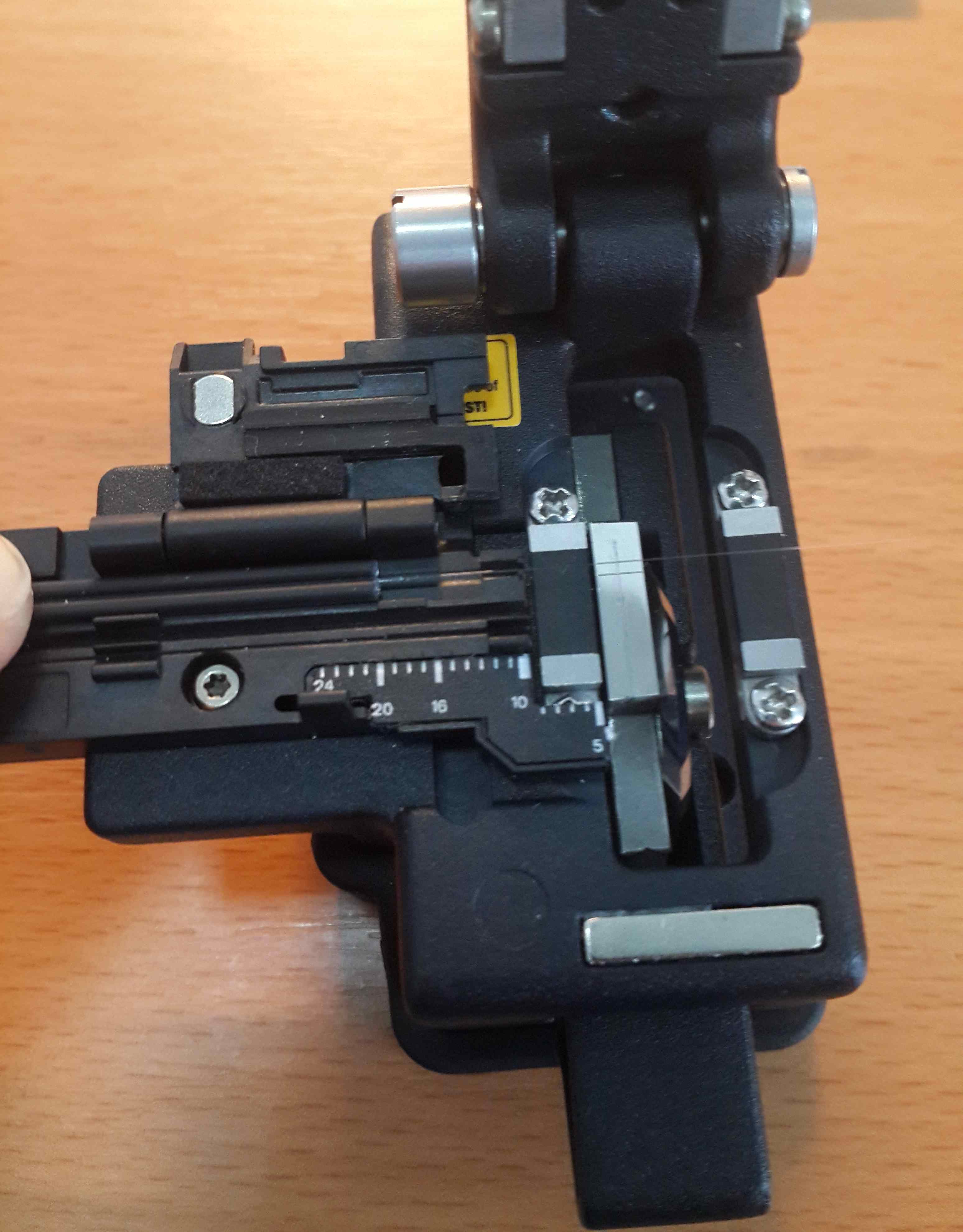

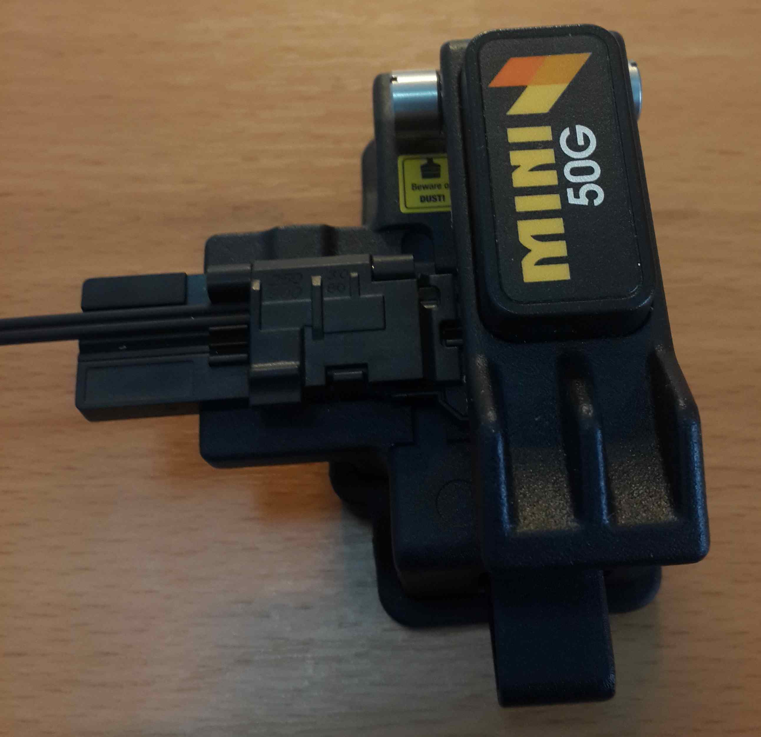

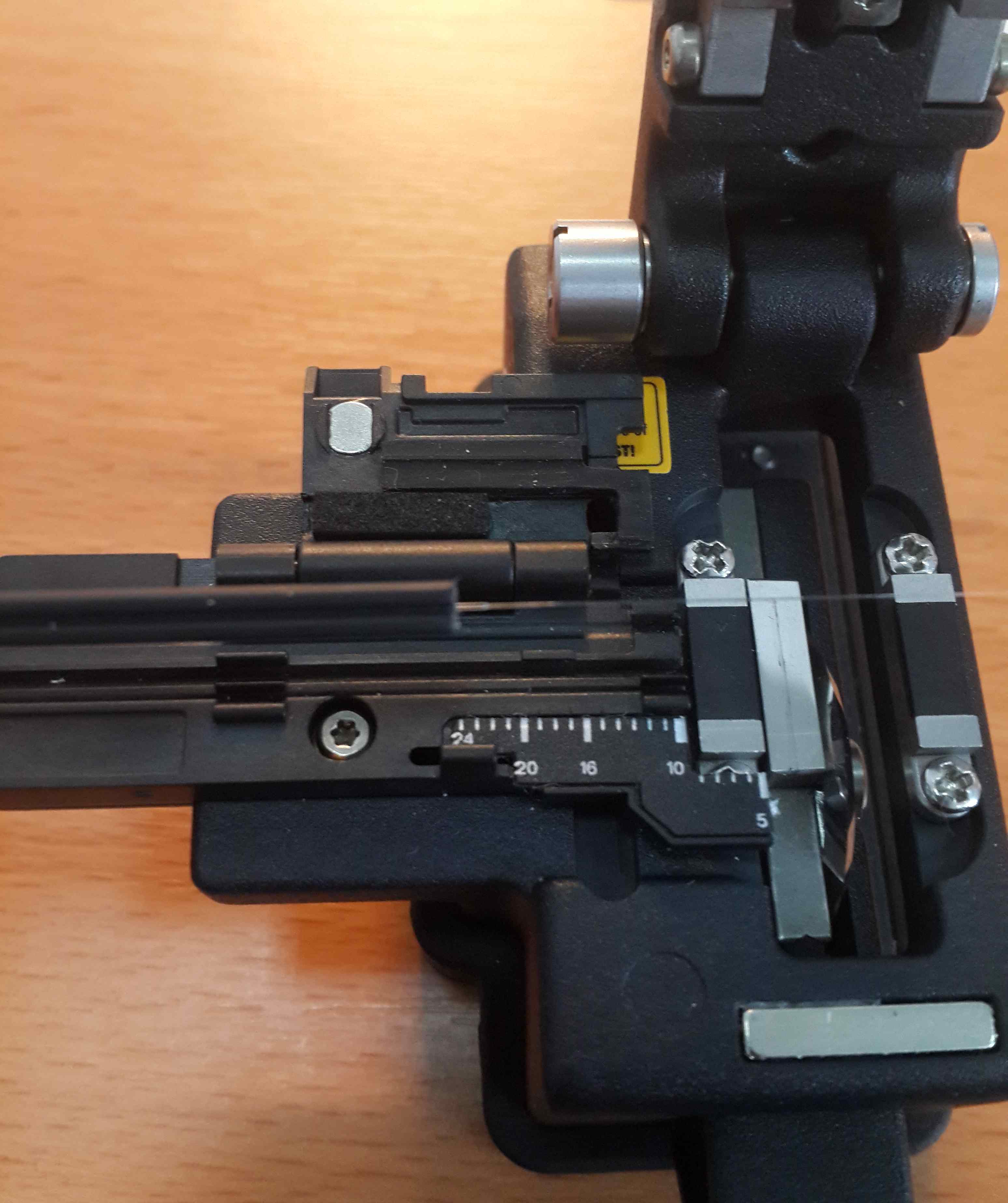

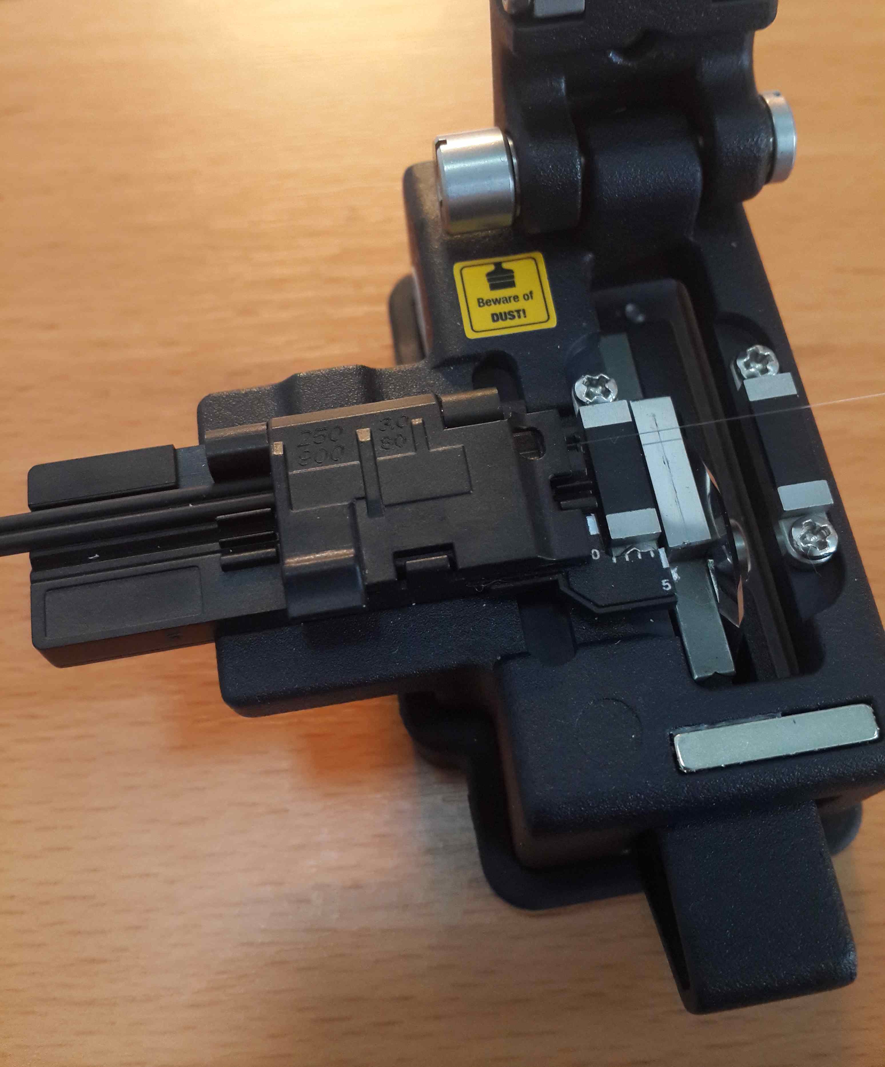

krendel Posted January 31, 2014 Posted January 31, 2014 Любопытный зверек, а самое главное, оказался очень удобным для быстрых коннекторов, так как без всяких бубнов позволяет скалывать плоские кабели до 12мм (держатель уже заточен как и под 250/0,9 так и под 3,0х2,0) Нага спрашивайте, они мне его дали поиграться. Вставить ник Quote
D^2 Posted January 31, 2014 Posted January 31, 2014 Любопытный зверек это как раз сколка fiberfox я писал про него в соседней теме http://forum.nag.ru/forum/index.php?showtopic=84924 Вставить ник Quote
