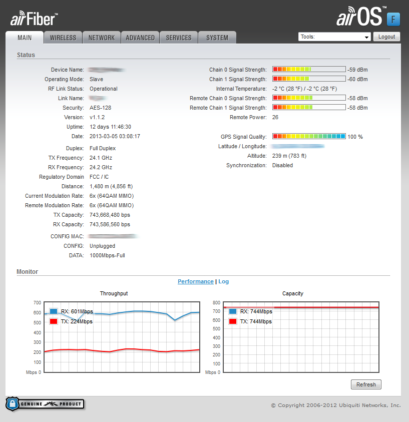

Задержка у него вообще 0 при загрузке 200-300 мегабит.
Вот загрузка одного из них. Вечная проблема это просить их точно навести, монтажники могут полдня крутить, а так и не добьются сигналов по калькулятору.
Гоните нафиг этих установщиков. Аирфайбер юстировать одно удовольствие по сравнению с другими антеннами. Крутишь себе не торопясь болтики и поглядываешь, как цифры плавно меняются. Чуть переборщил - ушел обратно и зафиксировался. У обычных же антенн хрен поймаешь лучший сигнал, да еще и сбить можно, когда болты затягиваешь окончательно. Особенно актуально на дальних линках.
Это на расстоянии в 3-5 километров легко свести, а на 500-2000 метров порой сложно. Привыкли антенны с широким лучом вешать.
На маленьком расстоянии еще проще - можно сразу на глаз поставить с хорошим сигналом.
Ну так на глаз, только бегунок мощности будет стоять на более высоком значении, чем должен. Вон когда их на столе тестируют, наводят друг на друга, даже при самой минимальной мощности идет перегрузка и связи нет, стоит их немного в стороны отвести, так при высокой мощности соединяются. Это как раз к разговору о бережном отношении к эфиру.
