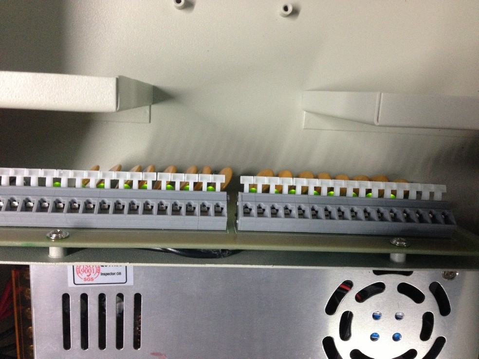

Коллеги!
Кто покупал наши ИП серии SNR-PS-C - тот уже знает, что они надежны. Но мы стараемся сделать их лучшими на рынке, поэтому выпускаем новые модели и добавляем приятные фишки:
-зажимные клеммы
-предохранители с ПТК
-регулятор выходного напряжения 11-15В(пока одновременно для всех, думаем над тем, чтобы отдельно регулировать каждый выход)
-выпустили модель для установки в стойку и установкой внутрь до 3 АКБ 12Ач.
Есть ли у Вас какие то пожелания по поводу функциональности?

Пишу второй раз, заново, с первого раза произошёл какой-то сбой на форуме и сообщение потерялось. По-этому буду по делу только.
Китайцы что-то не то запаяли в SNR-PS-C1205-D09 , но при замыкании любого канала вырубается весь источник (уходит в защиту).
Либо нам прислали брак который не держит нагрузку, либо предохранители не те. Жаль нет времени разобраться - завтра отдам на монтаж.
Просьба проверить и разобраться, проблема может носить массовый характер. А в общем впечатление от источника положительное.
нет нагрузку держит, а вот предохранители MultiFuse xf110 не срабатывают
С таким браком теряется смысл многоканальности, посмотрим как в работе себя покажет
Ах да, в SNR-PS-C1205-D09 ещё не порадовало расположение разъёма питания 220 вольт (при вставленной вилке невозможно полностью открыть крышку). Когда-нибудь это сломают монтажники или клиенты.
Ещё взяли на пробу SNR-PS-C2405-A09, там тоже вопросы будут, но вначале попробую принять меры по защите трансформатора, а то боюсь сжечь в ходе экспериментов. Но об этом позже.
Насчет разъема - посмотрим, в принципе есть такой момент. но изза этого переразводить плату придется..
Насчет PTC - можете не волноваться..Происходит все так на самом деле из-за доп. защиты силового модуля. В момент КЗ у него повышается выходной ток и главный предохранитель в силовой модуле останавливает все выходы) на пару секунд. Это сделано для надежной защиты ИП. Если убрать этот предохранитель, каждый канал будет отрабатывать индивидуально всегда, но тогда понизится надежность ИП в целом.
