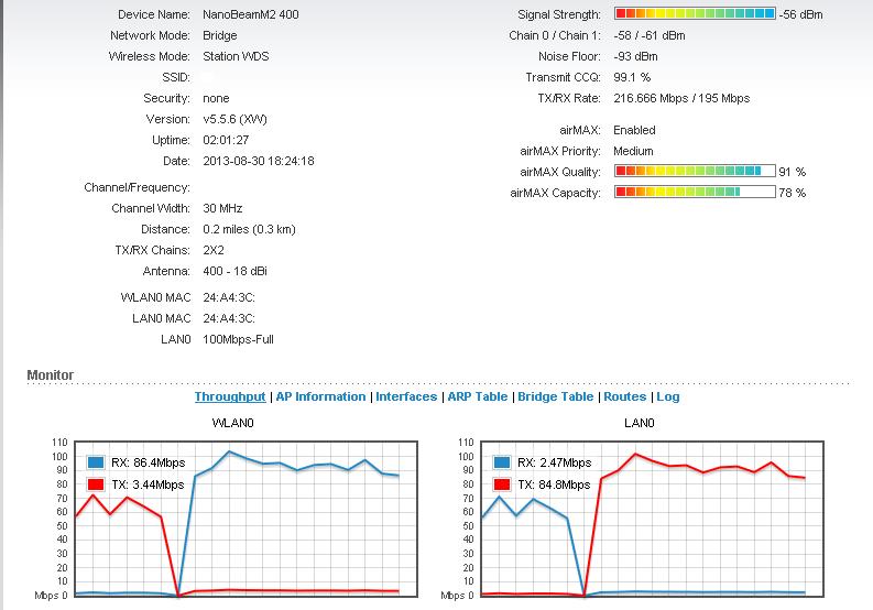

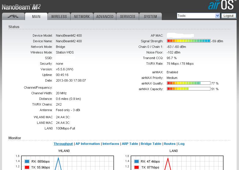

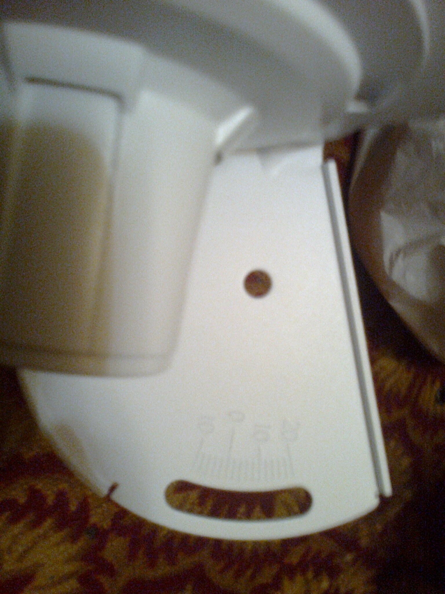

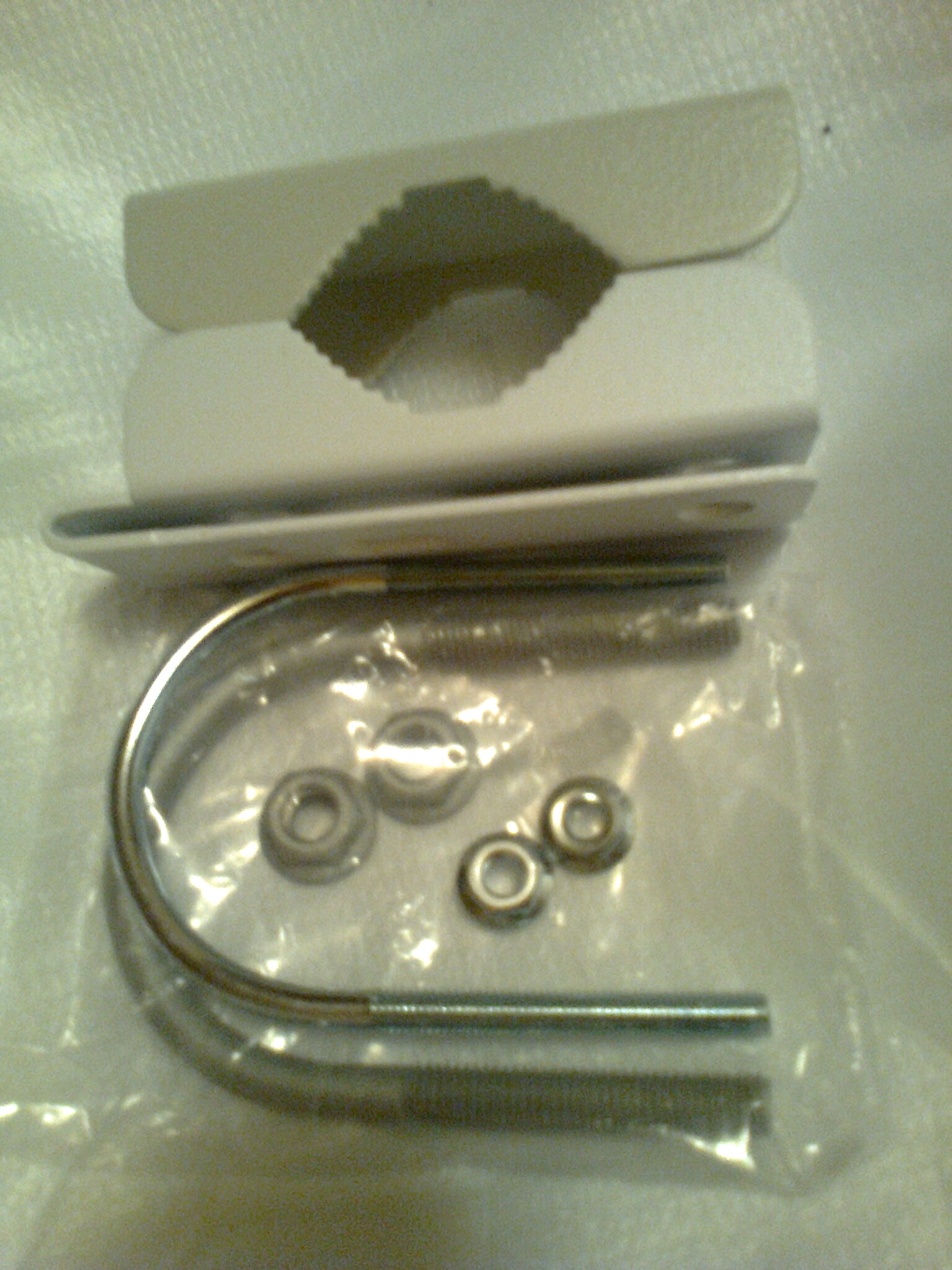

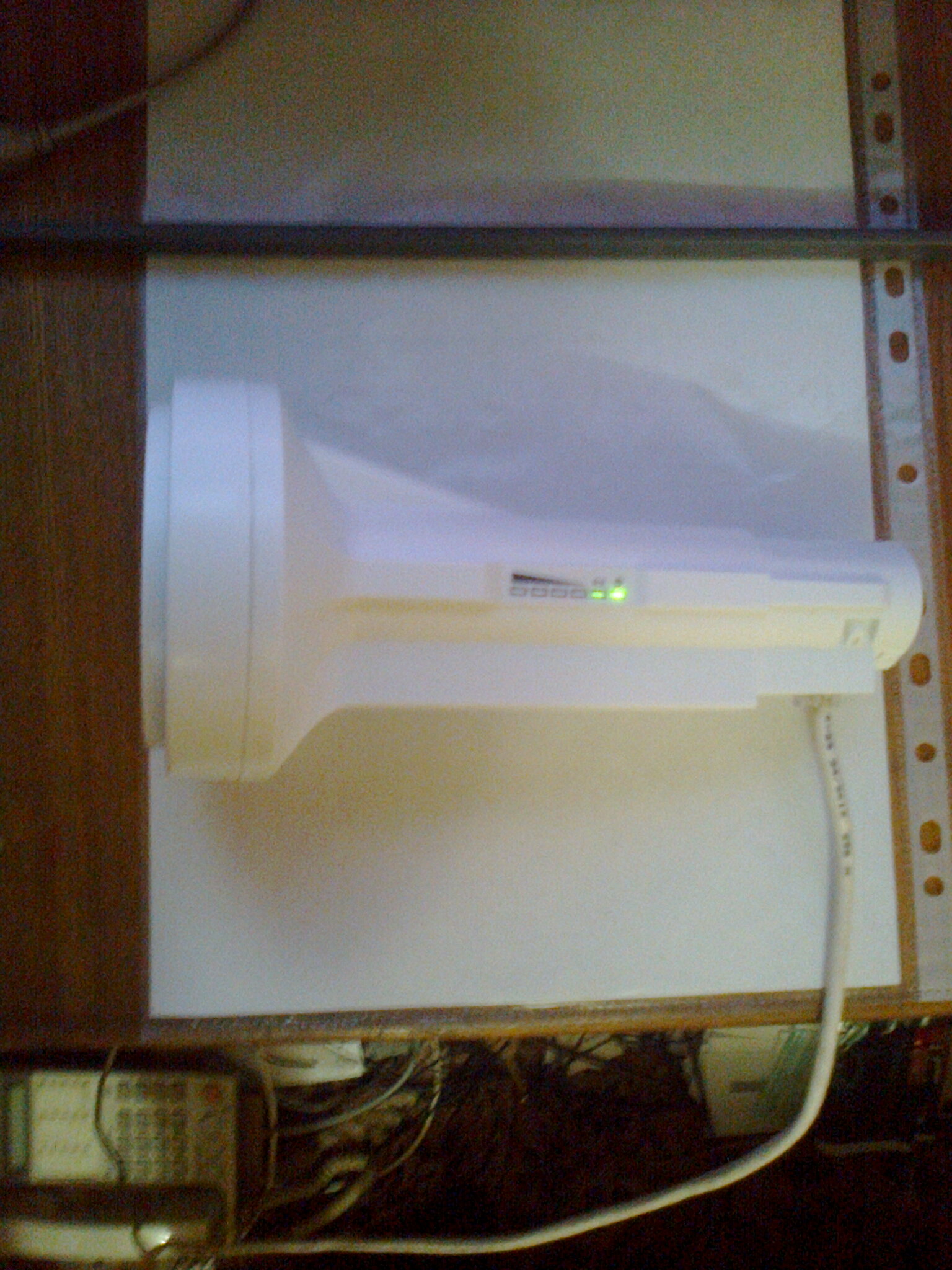

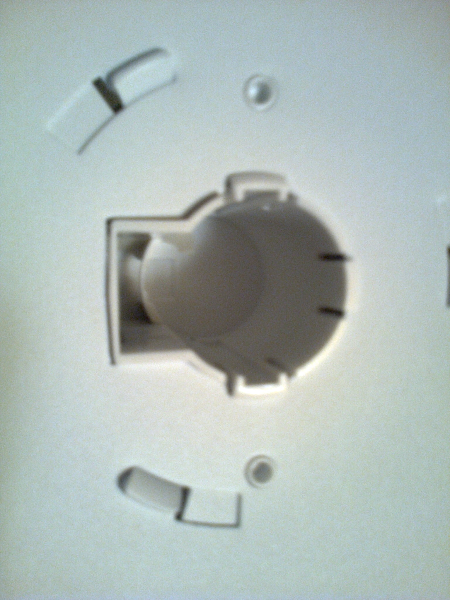

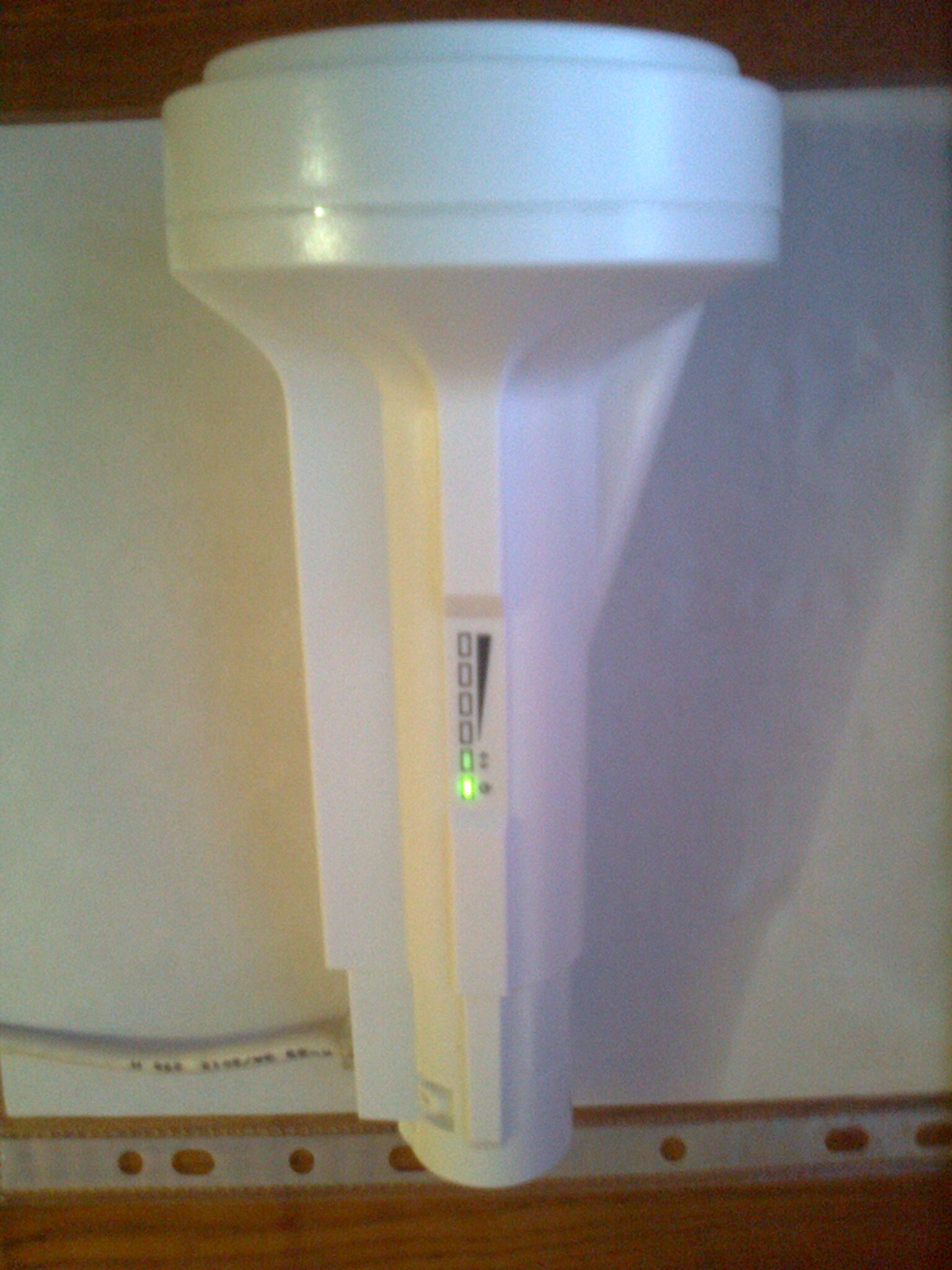

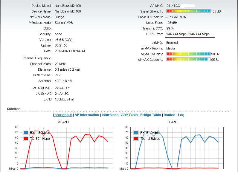

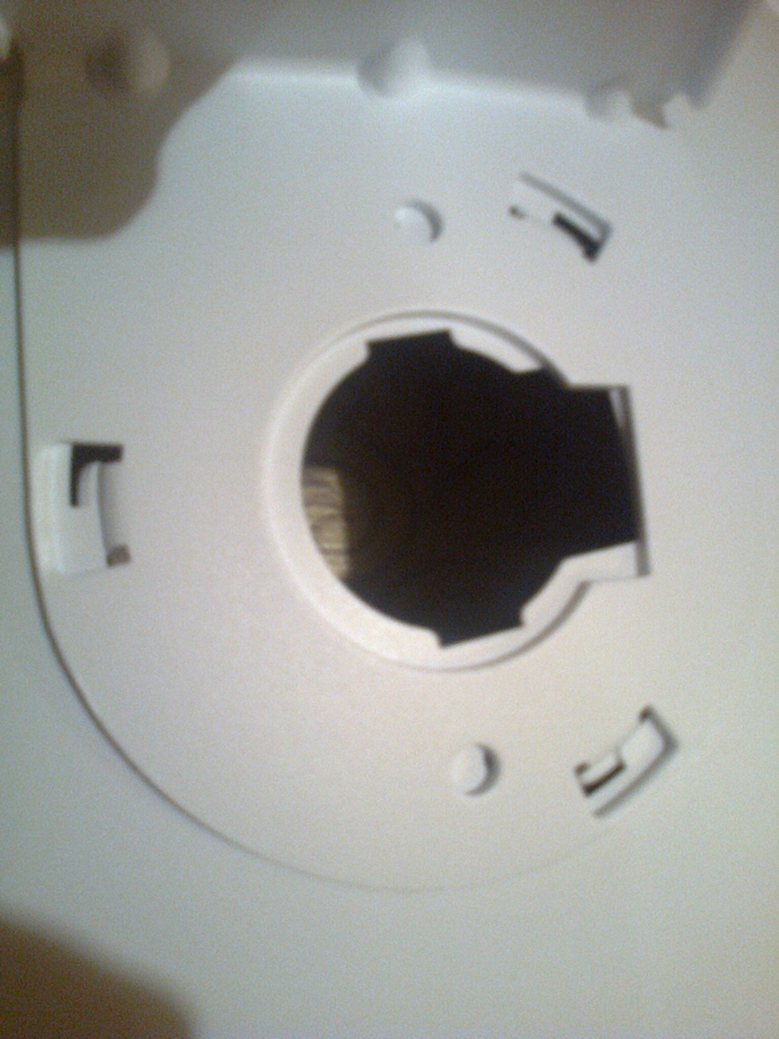

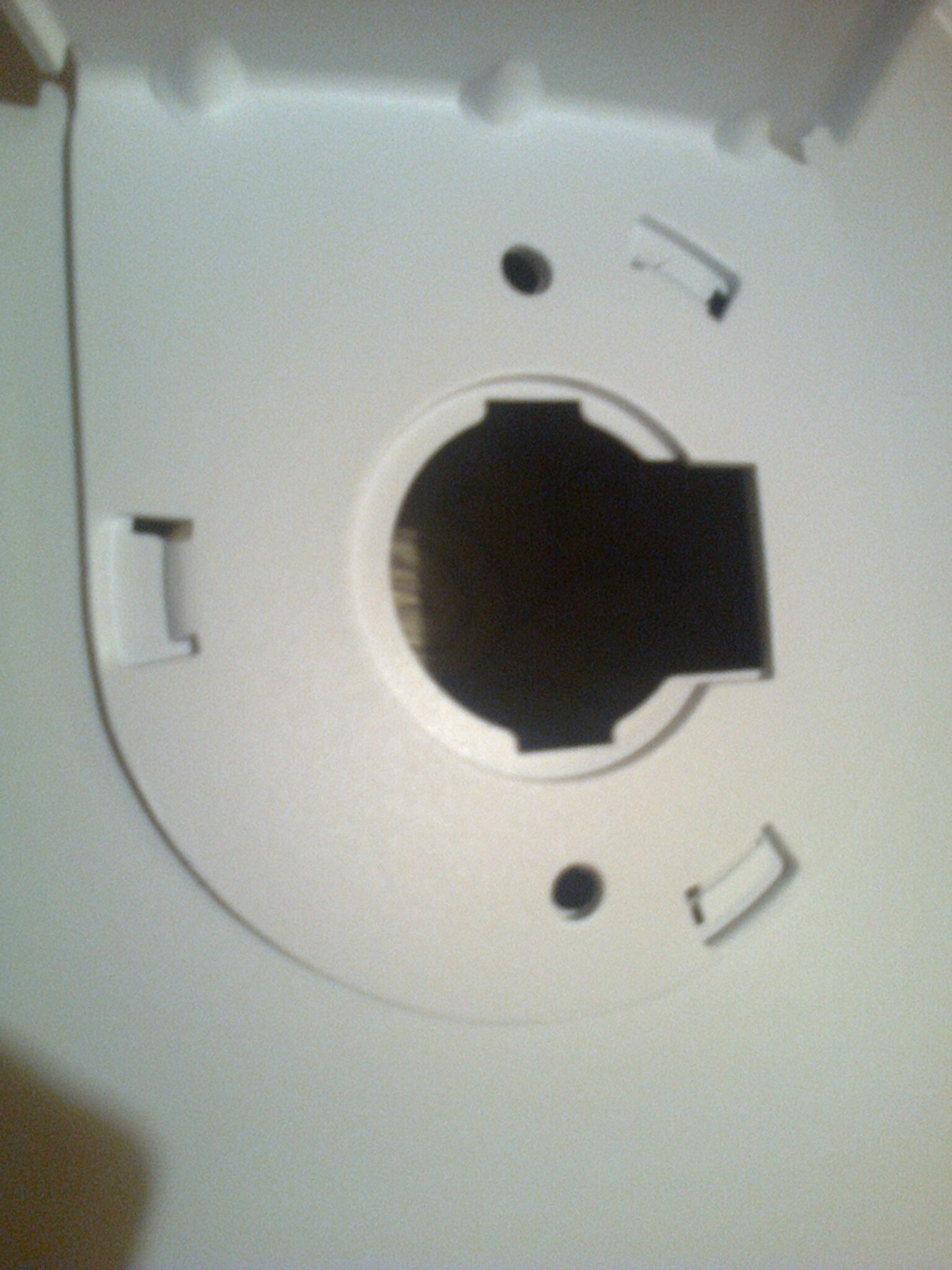

kosmich7 Posted January 27, 2014 Posted January 27, 2014 Сразу отмечу простоту и скорость сборки секунд 30. Шума стало -102 вместо -93. CompTest есть. Различия в меню в двух вкладках. Скоба крепления стала М8, модифицирована ответная часть, гайки будут царапать только её. Если вдруг, со временем, возможно расшатается зеркало с основанием, пару болтиков с гайками решат этот вопрос :) Вставить ник Quote
Ferdin Posted January 28, 2014 Posted January 28, 2014 Крепления у облучателя ужасные, у Бриджей хоть цельная тарелка. Вставить ник Quote

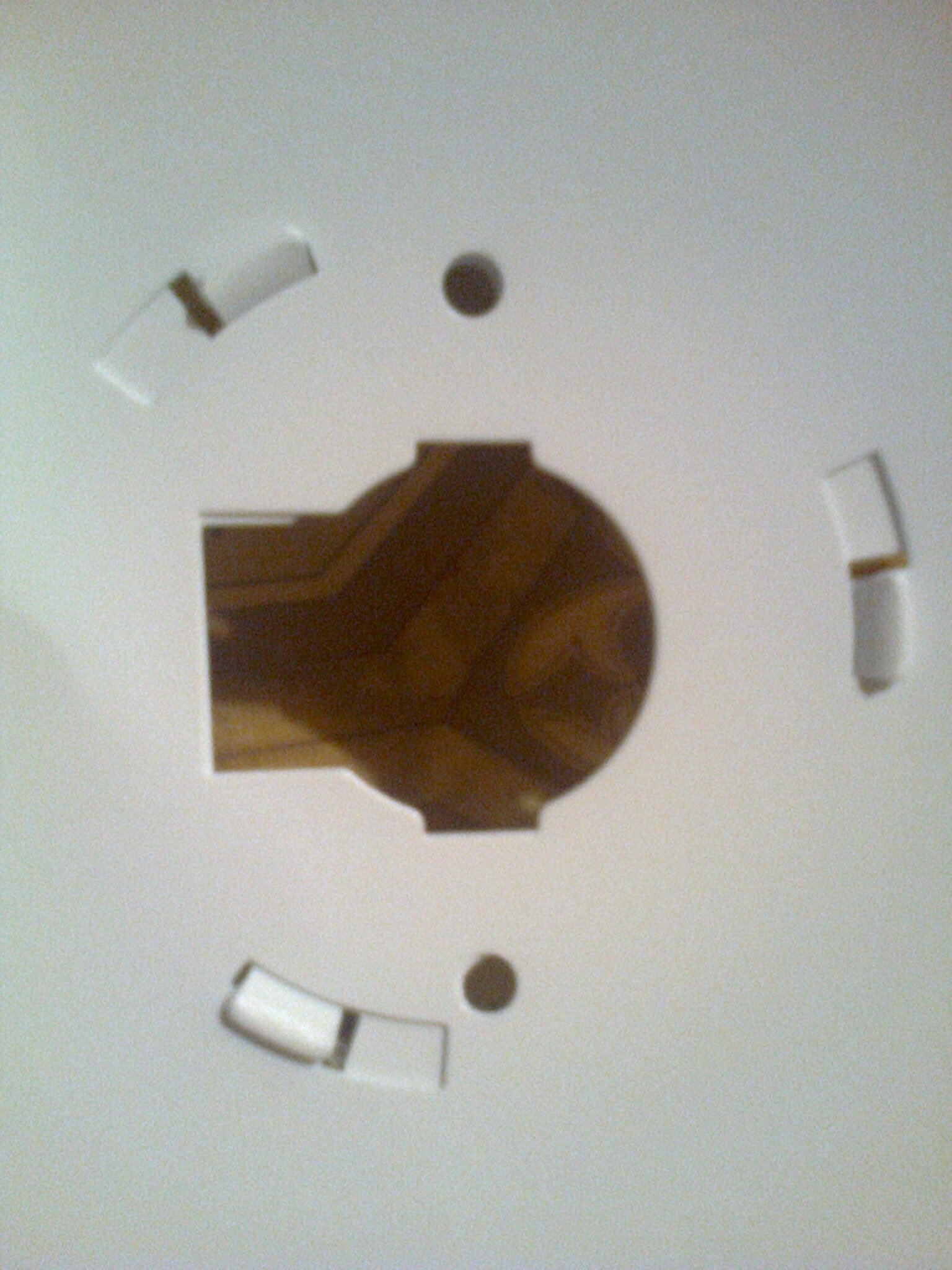

kosmich7 Posted January 28, 2014 Author Posted January 28, 2014 Крепления у облучателя ужасные, у Бриджей хоть цельная тарелка. Объясните что вы подразумеваете под "ужасные" ? Тарелка здесь тоже цельная ;) Изменился цвет покрытия стал более светлым/белым, зеркало с основанием соприкасается в 3х точках, осевое вражения предотвращает вся задняя часть пластмассового крепления, не только 2 "пистона" которые видно на фото, зеркало с основанием одинаково выгнутой формы в месте соприкосновения. ЗЫ: Шум -102 остался. Вставить ник Quote
Saab95 Posted January 28, 2014 Posted January 28, 2014 ЗЫ: Шум -102 остался. Микротик показывает шум -110 и ниже, поэтому ваша поделка ему не конкурент ни разу=) Вставить ник Quote
SSD Posted January 28, 2014 Posted January 28, 2014 ЗЫ: Шум -102 остался. Микротик показывает шум -110 и ниже, поэтому ваша поделка ему не конкурент ни разу=) Ты на линке ТС микротиком шум измерил? Вставить ник Quote
Saab95 Posted January 28, 2014 Posted January 28, 2014 ЗЫ: Шум -102 остался. Микротик показывает шум -110 и ниже, поэтому ваша поделка ему не конкурент ни разу=) Ты на линке ТС микротиком шум измерил? Лучше бы по делу что сказали. Если взять старые карты микротика или старые наносы, то они показывают шум -90, новые карты микротика и все его устройства, показывают в основном шум -100 и менее, однако наносы М серии от них отставали и продолжали показывать под -90, сейчас видимо, что бы показать видимость улучшений, решили подтянуть уровень шума, то есть повысить уровни сигналов, как бы показав что антенна новых устройств лучше. Хотя на деле она ничем не выделяется. Вставить ник Quote
kosmich7 Posted January 28, 2014 Author Posted January 28, 2014 ЗЫ: Шум -102 остался. Микротик показывает шум -110 и ниже, поэтому ваша поделка ему не конкурент ни разу=) Ты на линке ТС микротиком шум измерил? Лучше бы по делу что сказали. Если взять старые карты микротика или старые наносы, то они показывают шум -90, новые карты микротика и все его устройства, показывают в основном шум -100 и менее, однако наносы М серии от них отставали и продолжали показывать под -90, сейчас видимо, что бы показать видимость улучшений, решили подтянуть уровень шума, то есть повысить уровни сигналов, как бы показав что антенна новых устройств лучше. Хотя на деле она ничем не выделяется. У меня мало бимов в наличии, иначе полез бы во внутренности посмотреть. В этом же месте насос М2 кажет -90.Помимо шума, косвенно модуляции говорят о улучшениях, и сааб не заметил, на скрине только излучатель без тарелки. Максимальная модуляция ограничена на АП MCS-12. Вставить ник Quote
SSD Posted January 28, 2014 Posted January 28, 2014 ЗЫ: Шум -102 остался. Микротик показывает шум -110 и ниже, поэтому ваша поделка ему не конкурент ни разу=) Ты на линке ТС микротиком шум измерил? Лучше бы по делу что сказали. Если взять старые карты микротика или старые наносы, то они показывают шум -90, новые карты микротика и все его устройства, показывают в основном шум -100 и менее, однако наносы М серии от них отставали и продолжали показывать под -90, сейчас видимо, что бы показать видимость улучшений, решили подтянуть уровень шума, то есть повысить уровни сигналов, как бы показав что антенна новых устройств лучше. Хотя на деле она ничем не выделяется. Я по делу и сказал. Откуда такая уверенность в заявлении на пустом месте? Сколько покажет микротик можно узнать попробовав. Вставить ник Quote

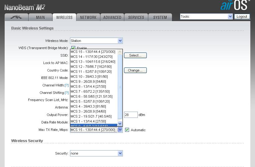

slv700 Posted January 28, 2014 Posted January 28, 2014 Максимальная модуляция ограничена на АП MCS-12. А что за ограничение MCS12? Зачем ? Насчет шума -90, -102, -110 дБм - все эти цифры ни о чем не говорят, непонятно откуда взяты и совсем не соответствует тому, что понимается в радиотехнике под Receiver Noise Floor. Так что забудьте про это параметр UBNT/MT и никогда им не меряйтесь. Вставить ник Quote

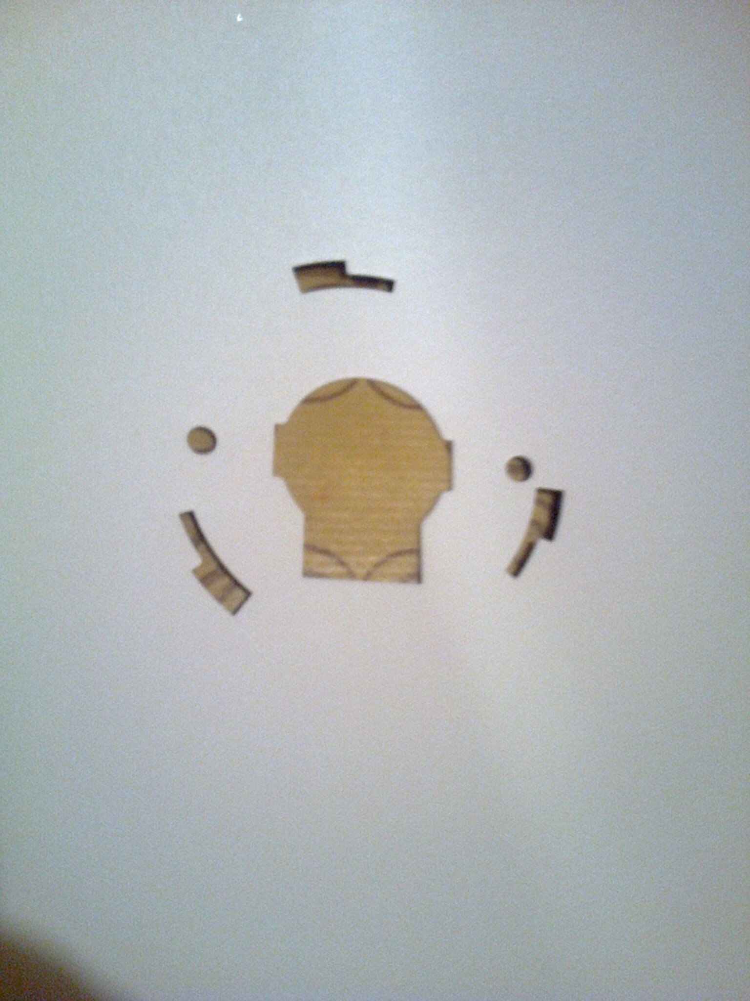

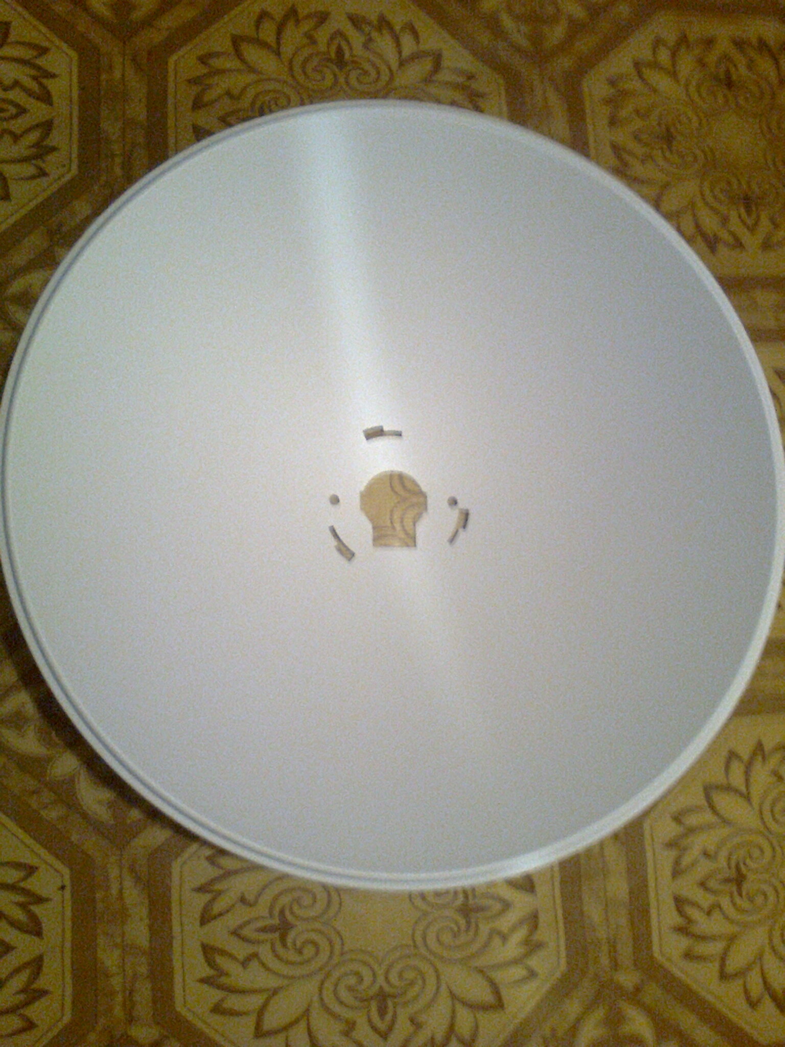

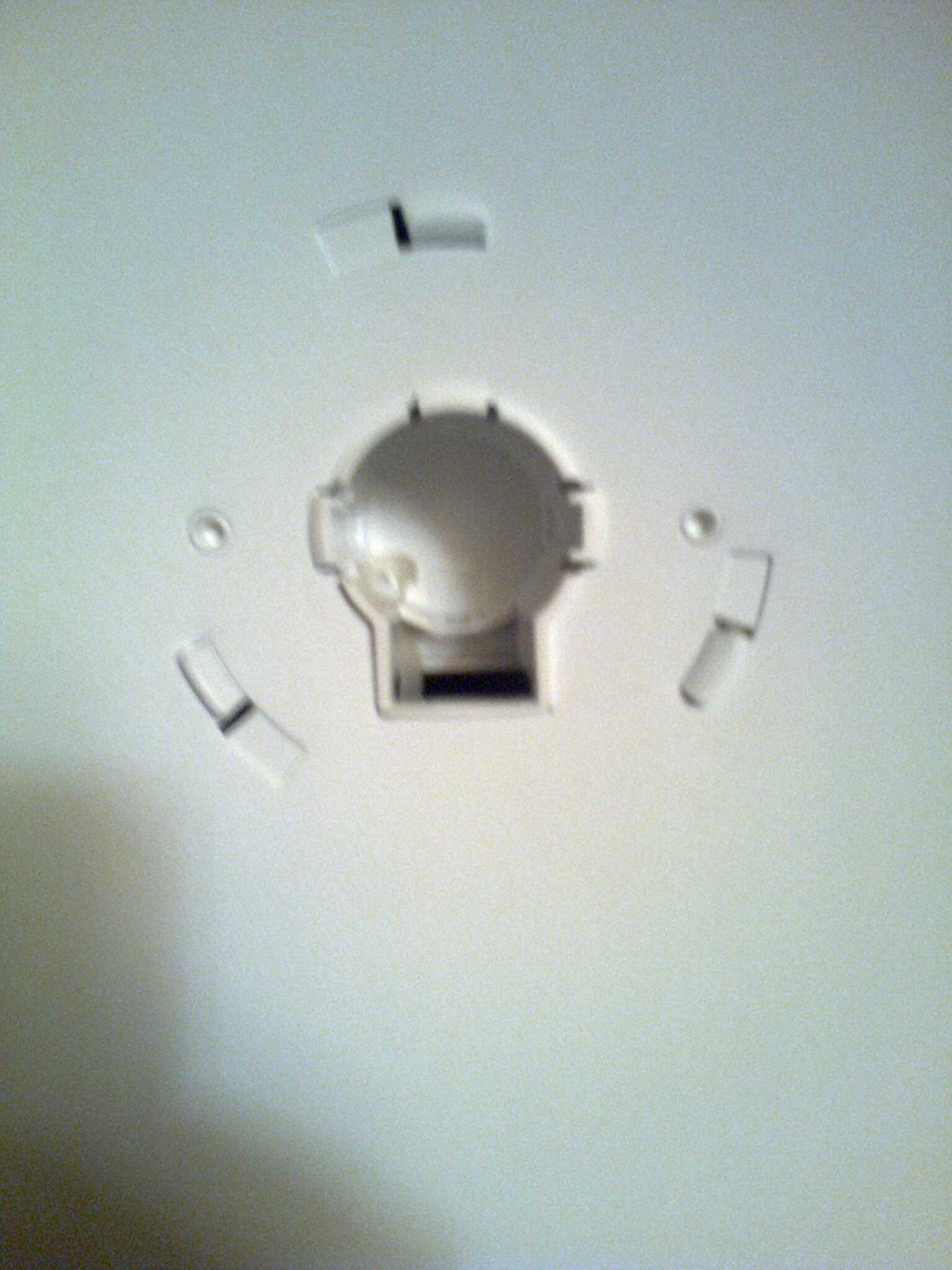

Ferdin Posted January 28, 2014 Posted January 28, 2014 Тарелка здесь тоже цельная ;) Покажите отдельно тарелочку со всеми дырочками. )) Вставить ник Quote
Saab95 Posted January 28, 2014 Posted January 28, 2014 Максимальная модуляция ограничена на АП MCS-12. А что за ограничение MCS12? Зачем ? Насчет шума -90, -102, -110 дБм - все эти цифры ни о чем не говорят, непонятно откуда взяты и совсем не соответствует тому, что понимается в радиотехнике под Receiver Noise Floor. Так что забудьте про это параметр UBNT/MT и никогда им не меряйтесь. Суть в том, что от этого параметра зависит показания уровней сигналов, поэтому завысив их можно ввести пользователей оборудования в заблуждение по поводу параметров его антенн. А ограничение по модуляции возможно установили из-за кривого усилителя, который на высоких вносит сильные искажения. Вставить ник Quote
kosmich7 Posted January 28, 2014 Author Posted January 28, 2014 Максимальная модуляция ограничена на АП MCS-12. А что за ограничение MCS12? Зачем ? Насчет шума -90, -102, -110 дБм - все эти цифры ни о чем не говорят, непонятно откуда взяты и совсем не соответствует тому, что понимается в радиотехнике под Receiver Noise Floor. Так что забудьте про это параметр UBNT/MT и никогда им не меряйтесь. Мы забудем про этот параметр, в том случае, когда он перестанет косвенно "влиять" на наше мнение при оценке параметров линка, и на модуляции.На 5ке бимы тоже показали снижения шума до -103, и стабильность линка лучше чем на 30 дишах с рокетами. Вставить ник Quote
kosmich7 Posted January 28, 2014 Author Posted January 28, 2014 Максимальная модуляция ограничена на АП MCS-12. А что за ограничение MCS12? Зачем ? Насчет шума -90, -102, -110 дБм - все эти цифры ни о чем не говорят, непонятно откуда взяты и совсем не соответствует тому, что понимается в радиотехнике под Receiver Noise Floor. Так что забудьте про это параметр UBNT/MT и никогда им не меряйтесь. Суть в том, что от этого параметра зависит показания уровней сигналов, поэтому завысив их можно ввести пользователей оборудования в заблуждение по поводу параметров его антенн. А ограничение по модуляции возможно установили из-за кривого усилителя, который на высоких вносит сильные искажения. Оракул в этот раз тоже ошибся. Модуляция понижена по другим причинам. Вставить ник Quote
xabarov Posted January 28, 2014 Posted January 28, 2014 решили подтянуть уровень шума, то есть повысить уровни сигналов, как бы показав что антенна новых устройств лучше. Параметр чувствительности относиться к приемнику, а не антенне, и означает только одно - чем выше чувствительность, тем более слабый сигнал может распознать приемник. Но на деле хваленый микротик даже с сигналом -100 не сможет соединиться, так что -110, что -120 - все это херня. Вставить ник Quote

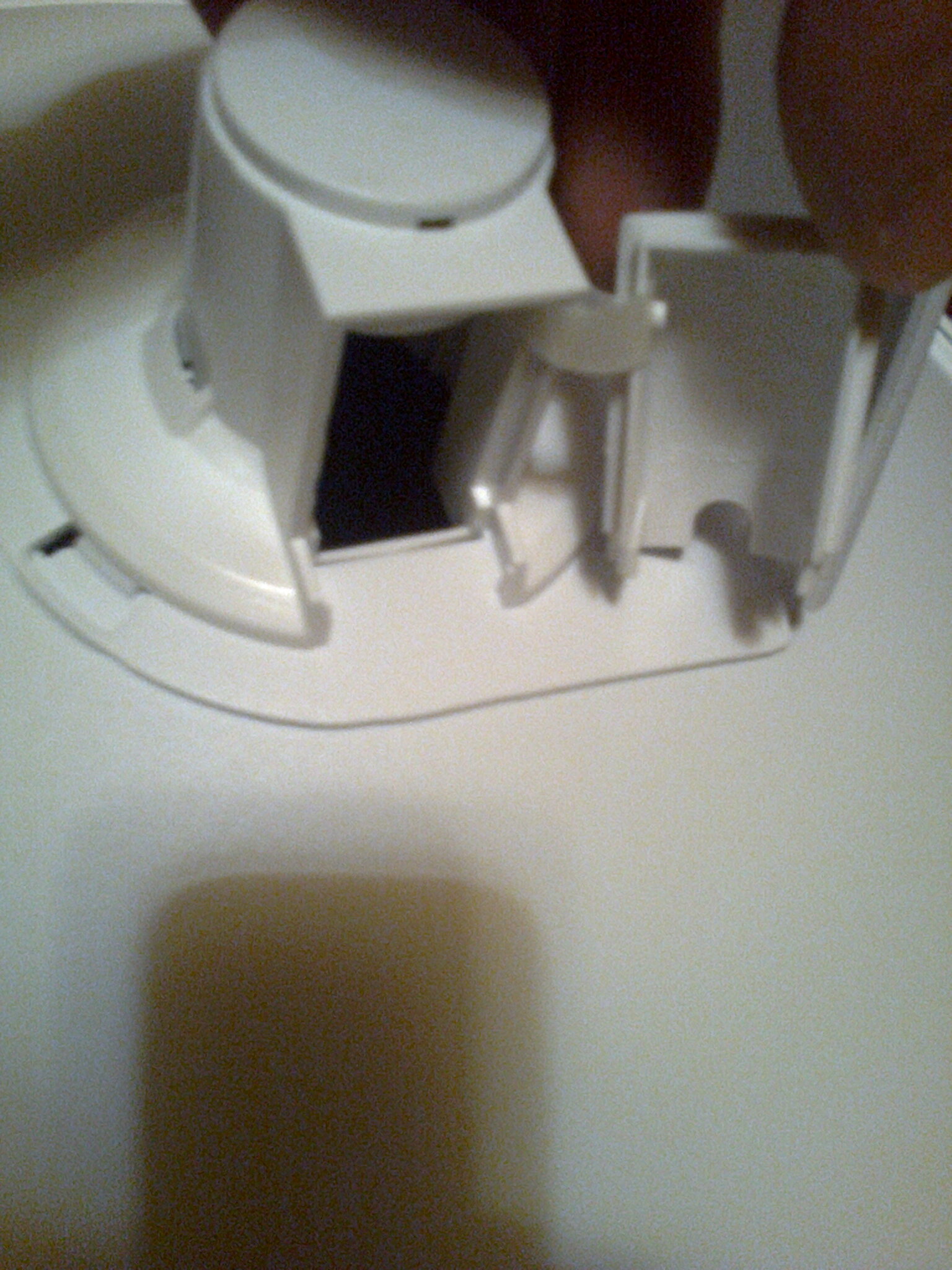

kosmich7 Posted January 28, 2014 Author Posted January 28, 2014 Тарелка здесь тоже цельная ;) Покажите отдельно тарелочку со всеми дырочками. )) Берем тарель, ложим на пол "дном" вверх, вставляем основание в пазы, проворачиваем против часовой стрелки, берем пластмаску (жопку) вставляем в отверстие, слегка придавливаем (можно слегка ударить рукой) щелк "жопка" зафиксировалась. Вставить ник Quote
Saab95 Posted January 28, 2014 Posted January 28, 2014 Как много отверстий, теперь собирать помехи и фонить на зад еще сильнее будет. Вставить ник Quote
kosmich7 Posted January 28, 2014 Author Posted January 28, 2014 Как много отверстий, теперь собирать помехи и фонить на зад еще сильнее будет. Чей-то ? отверстие по центру как было так и осталось, в остальные "щели" много не нафонит ;) Вставить ник Quote
slv700 Posted January 28, 2014 Posted January 28, 2014 Максимальная модуляция ограничена на АП MCS-12. А что за ограничение MCS12? Зачем ? Насчет шума -90, -102, -110 дБм - все эти цифры ни о чем не говорят, непонятно откуда взяты и совсем не соответствует тому, что понимается в радиотехнике под Receiver Noise Floor. Так что забудьте про это параметр UBNT/MT и никогда им не меряйтесь. Суть в том, что от этого параметра зависит показания уровней сигналов, поэтому завысив их можно ввести пользователей оборудования в заблуждение по поводу параметров его антенн. А ограничение по модуляции возможно установили из-за кривого усилителя, который на высоких вносит сильные искажения. Оракул в этот раз тоже ошибся. Модуляция понижена по другим причинам. Независимо от причины работа максимум на MCS12 означает, что у девайса есть серьезные проблемы с радио. И скорости будут никакие, какой смысл нанобимом заменять нанобридж ? В чем ,собственно, заключается новизна этого продукта по сравнению с нанобриджом? Вставить ник Quote

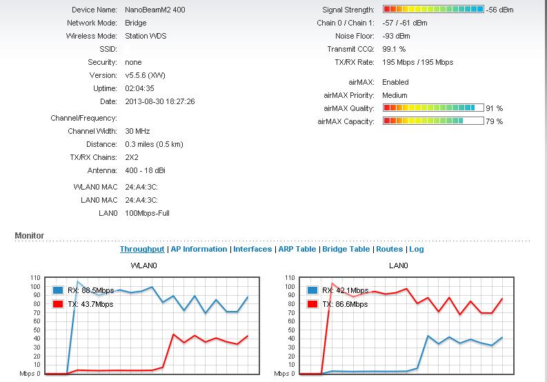

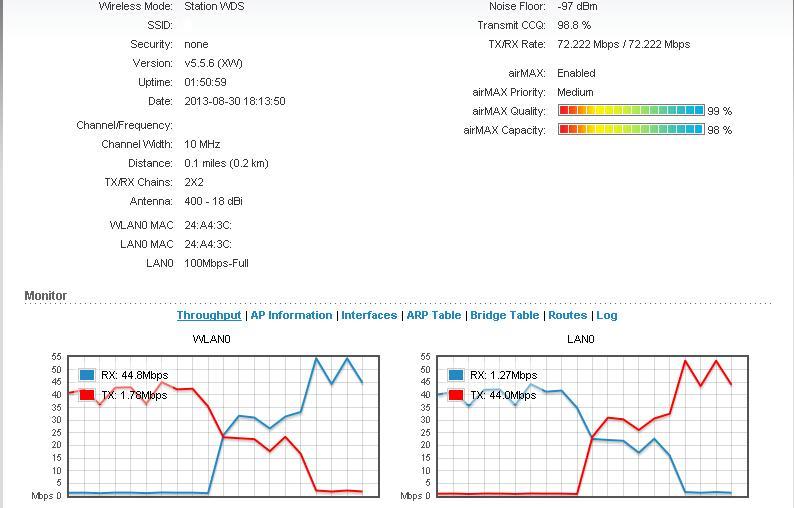

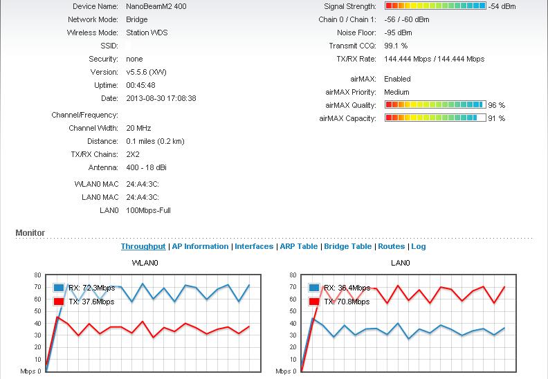

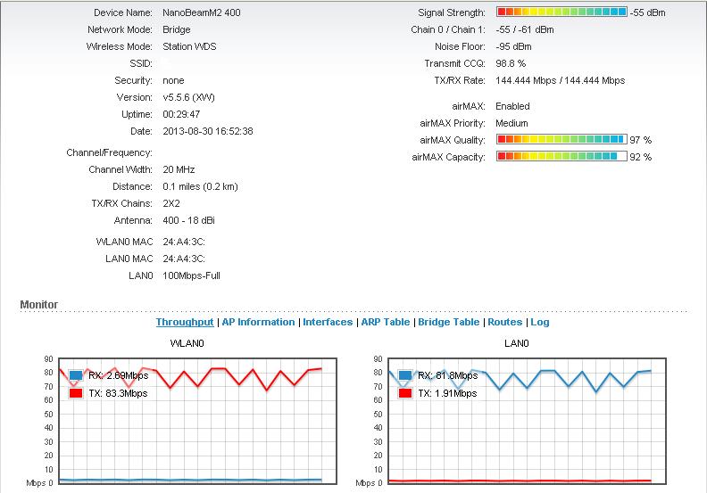

kosmich7 Posted January 28, 2014 Author Posted January 28, 2014 slv700 Доки почитайте, я не Продаван в отличии от вас, обсирать мой топик из "мести" низко. Продукцию конкурентов советую вам изучать, дабы фигню не писать. В PTP модуляции как и в первом посту насос М2 78/78 бим М2 вход [ 65] 0.0-107.5 sec 38.0 MBytes 2.97 Mbits/sec [ 60] 0.0-107.5 sec 39.2 MBytes 3.06 Mbits/sec [ 61] 0.0-107.5 sec 43.8 MBytes 3.41 Mbits/sec [ 67] 0.0-107.5 sec 37.4 MBytes 2.92 Mbits/sec [ 69] 0.0-107.5 sec 37.1 MBytes 2.90 Mbits/sec [ 8] 0.0-107.6 sec 39.6 MBytes 3.09 Mbits/sec [ 7] 0.0-107.6 sec 37.1 MBytes 2.89 Mbits/sec [ 36] 0.0-107.6 sec 39.6 MBytes 3.09 Mbits/sec [ 4] 0.0-107.7 sec 38.6 MBytes 3.01 Mbits/sec [ 66] 0.0-107.7 sec 38.6 MBytes 3.01 Mbits/sec [ 37] 0.0-107.7 sec 41.8 MBytes 3.25 Mbits/sec [ 10] 0.0-107.7 sec 42.0 MBytes 3.27 Mbits/sec [ 63] 0.0-107.9 sec 39.6 MBytes 3.08 Mbits/sec [ 64] 0.0-107.9 sec 42.9 MBytes 3.33 Mbits/sec [ 62] 0.0-107.9 sec 41.2 MBytes 3.21 Mbits/sec [sUM] 0.0-107.9 sec 597 MBytes 46.4 Mbits/sec исход [ 4] 0.0-40.0 sec 37.1 MBytes 7.78 Mbits/sec [ 6] 0.0-40.1 sec 31.9 MBytes 6.67 Mbits/sec [ 5] 0.0-40.1 sec 28.6 MBytes 5.98 Mbits/sec [ 3] 0.0-40.4 sec 33.4 MBytes 6.93 Mbits/sec [ 7] 0.0-41.4 sec 28.8 MBytes 5.83 Mbits/sec [sUM] 0.0-41.4 sec 160 MBytes 32.4 Mbits/sec Дуплекс [ 13] 0.0-59.9 sec 26.5 MBytes 3.71 Mbits/sec [ 9] 0.0-60.0 sec 34.2 MBytes 4.79 Mbits/sec [ 4] 0.0-60.0 sec 47.1 MBytes 6.58 Mbits/sec [ 7] 0.0-60.0 sec 31.5 MBytes 4.40 Mbits/sec [ 11] 0.0-60.0 sec 28.0 MBytes 3.91 Mbits/sec [ 8] 0.0-60.3 sec 32.9 MBytes 4.58 Mbits/sec [ 12] 0.0-60.2 sec 28.6 MBytes 3.99 Mbits/sec [ 3] 0.0-60.4 sec 34.8 MBytes 4.83 Mbits/sec [sUM] 0.0-60.4 sec 180 MBytes 25.1 Mbits/sec [ 10] 0.0-60.2 sec 29.8 MBytes 4.14 Mbits/sec [ 6] 0.0-60.4 sec 29.2 MBytes 4.06 Mbits/sec [sUM] 0.0-60.4 sec 142 MBytes 19.7 Mbits/sec Вставить ник Quote
kosmich7 Posted January 28, 2014 Author Posted January 28, 2014 А теперь самое интересное :) Обратите внимание на модуляции. исход 30потоков симплекс. [ 11] 0.0-120.2 sec 53.1 MBytes 3.71 Mbits/sec [ 7] 0.0-120.3 sec 49.6 MBytes 3.46 Mbits/sec [ 9] 0.0-120.3 sec 53.4 MBytes 3.72 Mbits/sec [ 15] 0.0-120.7 sec 55.1 MBytes 3.83 Mbits/sec [ 5] 0.0-120.7 sec 55.6 MBytes 3.87 Mbits/sec [ 8] 0.0-120.8 sec 53.2 MBytes 3.70 Mbits/sec [ 10] 0.0-120.8 sec 48.6 MBytes 3.38 Mbits/sec [ 4] 0.0-120.8 sec 52.6 MBytes 3.65 Mbits/sec [ 13] 0.0-120.8 sec 53.6 MBytes 3.72 Mbits/sec [ 14] 0.0-120.8 sec 54.4 MBytes 3.78 Mbits/sec [ 6] 0.0-120.8 sec 51.1 MBytes 3.55 Mbits/sec [ 21] 0.0-120.9 sec 51.2 MBytes 3.56 Mbits/sec [ 16] 0.0-121.0 sec 54.6 MBytes 3.79 Mbits/sec [ 18] 0.0-121.0 sec 49.2 MBytes 3.41 Mbits/sec [ 17] 0.0-121.1 sec 52.6 MBytes 3.65 Mbits/sec [ 20] 0.0-121.1 sec 52.8 MBytes 3.65 Mbits/sec [ 22] 0.0-121.1 sec 51.6 MBytes 3.57 Mbits/sec [ 24] 0.0-121.1 sec 54.0 MBytes 3.74 Mbits/sec [ 12] 0.0-121.2 sec 48.2 MBytes 3.34 Mbits/sec [ 19] 0.0-121.2 sec 49.8 MBytes 3.44 Mbits/sec [ 23] 0.0-121.2 sec 48.4 MBytes 3.35 Mbits/sec [sUM] 0.0-121.2 sec 1.07 GBytes 75.7 Mbits/sec исход 50потоков симплекс [ 26] 0.0-121.5 sec 40.1 MBytes 2.77 Mbits/sec [ 11] 0.0-121.5 sec 41.5 MBytes 2.86 Mbits/sec [ 18] 0.0-121.5 sec 39.6 MBytes 2.74 Mbits/sec [ 19] 0.0-121.6 sec 43.6 MBytes 3.01 Mbits/sec [ 24] 0.0-121.5 sec 37.6 MBytes 2.60 Mbits/sec [ 30] 0.0-121.5 sec 39.6 MBytes 2.74 Mbits/sec [sUM] 0.0-121.6 sec 1.11 GBytes 78.5 Mbits/sec Вход [ 6] 0.0-120.0 sec 234 MBytes 16.3 Mbits/sec [ 4] 0.0-120.0 sec 234 MBytes 16.3 Mbits/sec [ 7] 0.0-120.0 sec 235 MBytes 16.4 Mbits/sec [ 3] 0.0-120.0 sec 234 MBytes 16.3 Mbits/sec [ 5] 0.0-120.1 sec 235 MBytes 16.4 Mbits/sec [sUM] 0.0-120.1 sec 1.14 GBytes 81.8 Mbits/sec вход 2 [ 5] 0.0-120.0 sec 233 MBytes 16.3 Mbits/sec [ 6] 0.0-120.0 sec 234 MBytes 16.3 Mbits/sec [ 3] 0.0-120.0 sec 233 MBytes 16.3 Mbits/sec [ 4] 0.0-120.0 sec 233 MBytes 16.3 Mbits/sec [ 7] 0.0-120.0 sec 234 MBytes 16.4 Mbits/sec [sUM] 0.0-120.0 sec 1.14 GBytes 81.6 Mbits/sec Дуплекс [ 7] 0.0-120.5 sec 48.4 MBytes 3.37 Mbits/sec [ 10] 0.0-120.5 sec 47.5 MBytes 3.31 Mbits/sec [ 11] 0.0-120.5 sec 45.6 MBytes 3.18 Mbits/sec [ 4] 0.0-120.6 sec 42.1 MBytes 2.93 Mbits/sec [ 6] 0.0-120.7 sec 47.6 MBytes 3.31 Mbits/sec [ 8] 0.0-121.4 sec 44.9 MBytes 3.10 Mbits/sec [sUM] 0.0-121.4 sec 464 MBytes 32.1 Mbits/sec [ 3] 0.0-120.0 sec 180 MBytes 12.6 Mbits/sec [ 7] 0.0-120.0 sec 184 MBytes 12.8 Mbits/sec [ 4] 0.0-120.0 sec 179 MBytes 12.5 Mbits/sec [ 6] 0.0-120.0 sec 182 MBytes 12.8 Mbits/sec [ 5] 0.0-120.0 sec 185 MBytes 12.9 Mbits/sec [sUM] 0.0-120.0 sec 911 MBytes 63.7 Mbits/sec И в 10Мгц. Усредненное [ 11] 0.0-120.9 sec 52.0 MBytes 3.61 Mbits/sec [ 8] 0.0-121.0 sec 48.2 MBytes 3.34 Mbits/sec [ 4] 0.0-121.2 sec 48.9 MBytes 3.38 Mbits/sec [ 12] 0.0-121.2 sec 51.0 MBytes 3.53 Mbits/sec [ 7] 0.0-121.6 sec 49.4 MBytes 3.41 Mbits/sec [sUM] 0.0-121.6 sec 504 MBytes 34.8 Mbits/sec [ 5] 0.0-120.0 sec 126 MBytes 8.79 Mbits/sec [ 4] 0.0-120.0 sec 127 MBytes 8.89 Mbits/sec [ 6] 0.0-120.0 sec 126 MBytes 8.84 Mbits/sec [ 3] 0.0-120.1 sec 127 MBytes 8.85 Mbits/sec [ 7] 0.0-120.1 sec 126 MBytes 8.78 Mbits/sec [sUM] 0.0-120.1 sec 632 MBytes 44.1 Mbits/sec И 30Мгц Вставить ник Quote
xabarov Posted January 28, 2014 Posted January 28, 2014 Как много отверстий, теперь собирать помехи и фонить на зад еще сильнее будет. Как же тогда работают антенны с решетчатым рефлектором? Судя по вашей логике они вообще не должны работать. Вставить ник Quote
kosmich7 Posted January 28, 2014 Author Posted January 28, 2014 В 30Мгц симплекса в 100Мбит порт упирается. Вставить ник Quote
Saab95 Posted January 28, 2014 Posted January 28, 2014 Как много отверстий, теперь собирать помехи и фонить на зад еще сильнее будет. Как же тогда работают антенны с решетчатым рефлектором? Судя по вашей логике они вообще не должны работать. Решетчатый рефлектор отражает радиоволны, которые не проходят через рядом расположенные металлические или алюминиевые чередующиеся элементы. У нанобима и нанобриджа отверстие по центру намного больше - поэтому радиоволны с легкостью через него проходят. В 30Мгц симплекса в 100Мбит порт упирается. На микротике на современных железках ничего не упирается в порт, потому что он гигабитный. Вставить ник Quote
