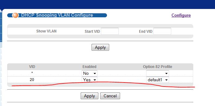

И так шаг №1
Настраиваем все по ману, единственная разница в версии прошивки, внешне отличается только на шаге 4
Интересно то что, после применения данная настройка видна только в консоли, а вся настройка выглядит примерно так.

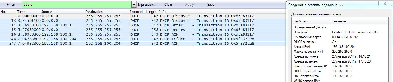

Шаг №2
Настраиваем 3 порта в access vlan 20, 1 порт в режиме trust и два в режиме untrusted.
Шаг №3
Подключаем dhcp server в порт trust а клиента в порт с untrusted.
Шаг №4
Запускаем Wireshark и смотрим что у нас на сетевухе.
Адрес получил.

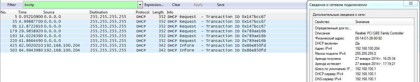

Шаг №5
Теперь ставим dhcp server в порт который настоенн untrusted и смотрим.
Адрес всеравно получил...
Если у кото знает что с этим делом делать пишите.
