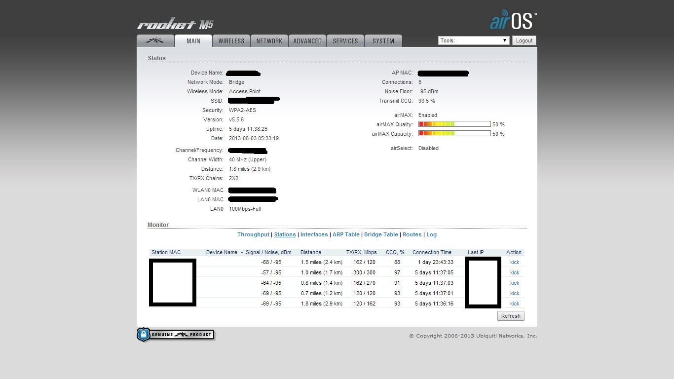

Sipl Posted January 27, 2014 Posted January 27, 2014 У меня база Rocket M5 + Ubiquiti AirMax Sector 5G-20-90 Клиентам NanoStation M5 или NanoBridge M5-25 Самый дальний клиент 3 км. от базы (видимость не у всех прямая) Эфир загаженый очень сильно, но у клиентов стабильно 10 мегабит Вставить ник Quote

Ferdin Posted January 27, 2014 Posted January 27, 2014 Эфир загаженый очень сильно, но у клиентов стабильно 10 мегабит Вы не думали что сами подсераете в эфире на ширине в 40мгц? Вставить ник Quote
Sipl Posted January 27, 2014 Posted January 27, 2014 Вы не думали что сами подсераете в эфире на ширине в 40мгц? Думал, но если полосу поставить меньше у клиентов нет обещанных 10 мегабит! Вставить ник Quote

kosmich7 Posted January 27, 2014 Posted January 27, 2014 У меня база Rocket M5 + Ubiquiti AirMax Sector 5G-20-90 Клиентам NanoStation M5 или NanoBridge M5-25 Самый дальний клиент 3 км. от базы (видимость не у всех прямая) Эфир загаженый очень сильно, но у клиентов стабильно 10 мегабит У вас мало клиентов на сектор, и такая слабая отдача. Вставить ник Quote
Sipl Posted January 30, 2014 Posted January 30, 2014 У вас мало клиентов на сектор, и такая слабая отдача. Очень сильно загажен эфир! Это максимум что получилось выжать! Вставить ник Quote
