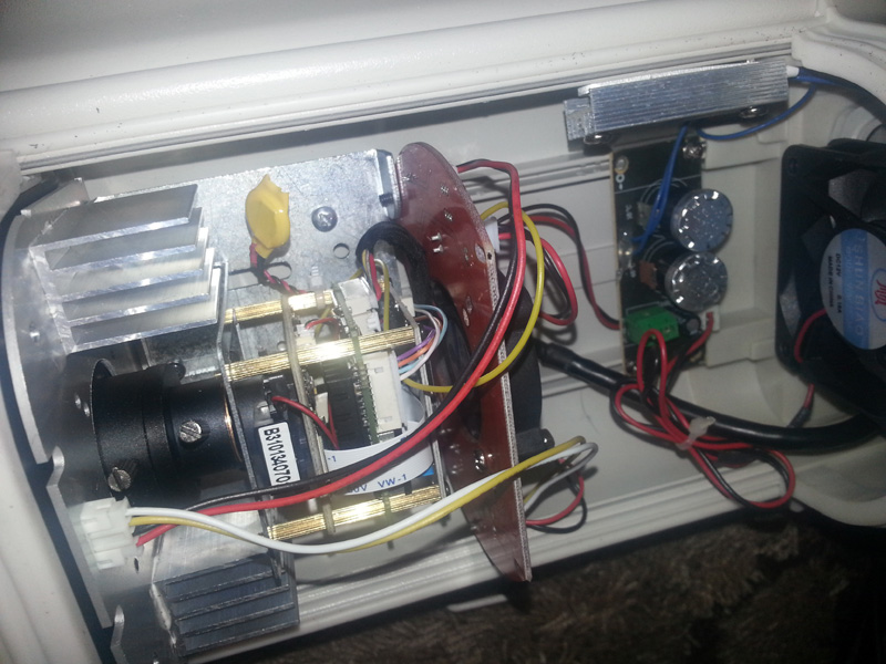

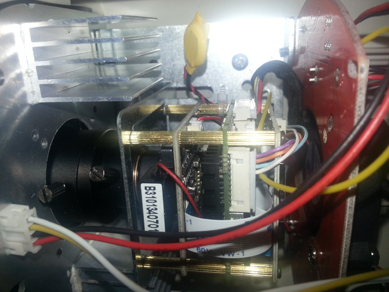

link26 Posted January 25, 2014 Posted January 25, 2014 Приехала китайская IP CMOS камера, 2 Megapixel, линзы 2.8-12 mm. Сам знаю что дешево не равно качественно, но тут что-то совсем не понятно. Установил софт что шел на диске, там с танцами таки эксплоер дал картинку, и есть кнопки зума но гады не работают, продавец пока молчит, это главная проблема. И еще мелочь, камера пишет на cd карту все что нужно можно посмотреть через IE историю тоже, но скачать никак, даже если тупо снять карточку там будет видео в формате .rtv это что за формат такой, не читаемый. Все что нравится в камере это корпус с вентилятором и обогреем, хотя не рискну в -20 это добро на улице держать. Вставить ник Quote
SNR Posted January 25, 2014 Posted January 25, 2014 зум и не должен работать на ней, объектив то ручной. Форматы у всех китайских камер всегда свой, никто никогда не пишет в avi и прочих общих видеоформатах. проверьте, есть ли на диске или в софте для камеры плеер. Он даст читать этот формат и может конвертировать тоже даст Вставить ник Quote

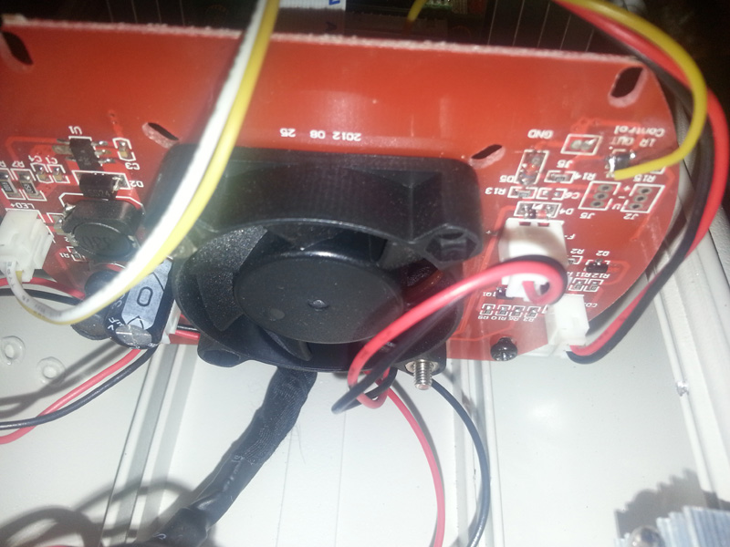

link26 Posted January 25, 2014 Author Posted January 25, 2014 SNR НУ. тут можно остаить пост. запись через эксплорер или софт на комп)))сомнительное удовольствие)) Имете ввиду чтобы софт с включенным ПК писал все что на экране в файл? Ну да, это не вариант) Я хотел чтобы камера работала без компьютера и писала на CD карточку. Эх) Кстати не понятно сейчас вот на балконе 5 градусов, засунул термометр в камеру показало 10 градусов хотя там ничего не греет на ощупь, только вентиллятор крутится, это хитрая система подогрева такая? Вставить ник Quote
naves Posted January 25, 2014 Posted January 25, 2014 Выложите куда-нибудь файл. Обычно там h264 с нестандартным заголовком в файле Вставить ник Quote
maxlapshin Posted January 25, 2014 Posted January 25, 2014 Разве вентилятор в камере это хорошо? Я всегда думал, что там специально стараются ставить всё необслуживаемое и по возможности недвижущееся. Вставить ник Quote
Saab95 Posted January 25, 2014 Posted January 25, 2014 Разве вентилятор в камере это хорошо? Я всегда думал, что там специально стараются ставить всё необслуживаемое и по возможности недвижущееся. Это что бы ничего не обмерзало и не запотевало. Вставить ник Quote
megadron Posted January 26, 2014 Posted January 26, 2014 от запотевания вентилятор не спасет. тем более от обмерзания Вставить ник Quote
link26 Posted January 26, 2014 Author Posted January 26, 2014 Выложите куда-нибудь файл. Обычно там h264 с нестандартным заголовком в файле Вот линк на дропбокс, видео 130мб, меньше не получилось. https://dl.dropboxusercontent.com/u/17282498/video/rt000008.rtv Засунул в камеру радио датчик от метеостанции, буду мерить температуру в ней а саму камеру на балкон, потом отпишусь сколько она "нагрела") Вставить ник Quote
