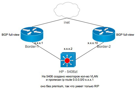

Есть вопрос по настройке RIP.
Исходные данные такие:
Два бордера с full-view и 5406zl (см. схемуpost-116816-003808000 1390468762_thumb.jpeg)
На коммутаторе нарезано несколько vlan и прописан маршрут по умолчанию к одному из бордеров.
Смысл в том чтобы 5406 получал маршрут по умолчанию от обоих бордеров.
На коммутаторе нет Premium лицензии, так что из протоколов доступен только RIP. (есть еще IRDP но с ним что-то не хочется связываться.)
Сейчас если поднимаем RIP на одном из vlan и отдаем с боредра redistribute default, то коммутатор его не видит и не добавляет в свою таблицу маршрутизации.
Вобщем если у кого есть опыт решения данного вопроса, прошу поделиться :)
Заранее спасибо.
На бордерах дефолта нету, только fv.
Да, нейборов на свитче видно, статик убирать пробовали, ждали пока получит по RIP - не дожидались, ставили статик в зад.
Есть вариант обновить свитч конечно, но это уже на крайний случай.
Вот вам и ответ, маршрут не редистрибутится если его нет в таблице роутинга.
У вас два варианта:
1. Попросить провайдеров анонсить вам FV+Default.
2. Прописать на бордерах default-information originate always или ip route 0.0.0.0/0 null 253.
