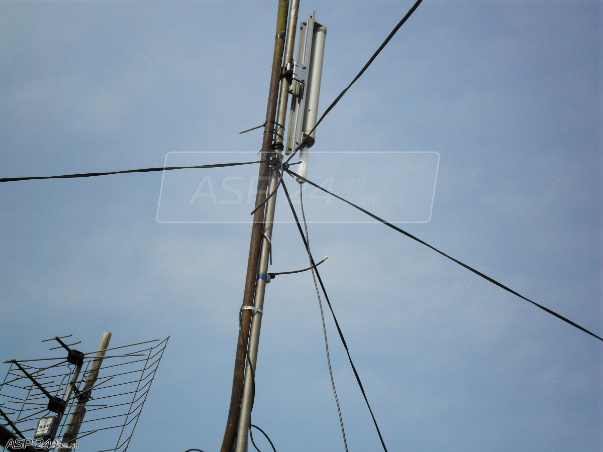

sergios50 Posted January 23, 2014 Posted January 23, 2014 оборудование подойдет любое, правильно расположить АП смотреть занятность, зашумленость в 2.4ghz, такой сектор на фото даже очень неплох ,накроет до 500м. обычный роутер 100м и более, но количество клиентов ограничено 15-30 на одну точку,секториальная антенна достаточно дорогая так что тут надо смотреть на Ubiquiti UniFi AP-Outdoor, выигрыш как по цене так и по возможности использовать 2 диапозона 2-5 гиг , количество клиентов до 300 на одну ап ,все можно на hotspot соорудить, при этом в качестве роутера микроник подойдет ,,Если деньги есть то ruckus ,что позволит кроме интернета и тв запустить по wifi,... AP ruckus ,можно за 50 евро приобрести http://images04.olx.cl/ui/16/95/46/1319128821_266548946_1-Fotos-de--Excelente-Router-Ruckus-Wireless-VF2825-Baratito-D.jpg Вставить ник Quote

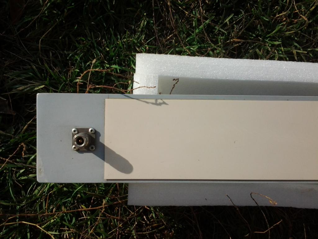

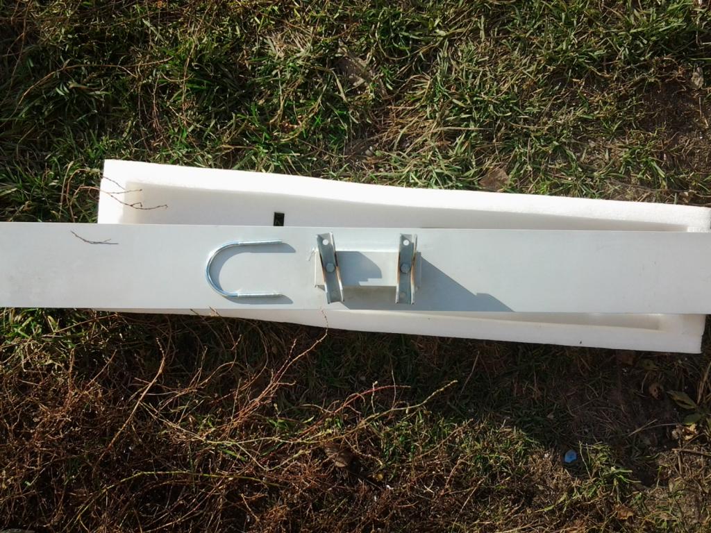

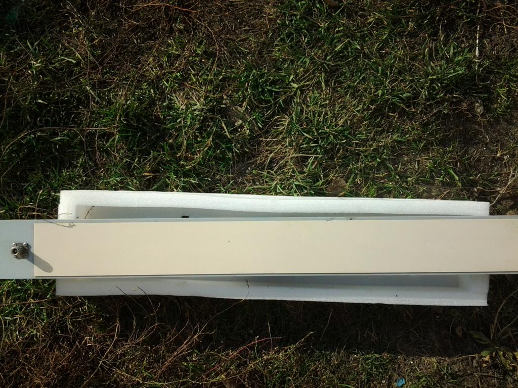

Saab95 Posted January 23, 2014 Posted January 23, 2014 Антенна для базовых станций 2.4 ггц 14 dBi сектор 120°, горизонтальная поляризация. Горизонтальная поляризация позволяет защитится от помех расположенных рядом базовых станций, добиться более стабильной работы сектора. Хорошо показала себя в работе. Примерная дальность действия сети на карточке MikroTik R52 mPCI 802.11a/b/g 5-7 км. Материал корпуса алюминий, стойкий к коррозии. Рабочая 100 %. Ну и еще пока мне так и не известно, к чему подходит разьём bullet, а к чему нет. Это не антенна, а кусок металла. Взяв Mikrotik SXT G-2HnD можно получить аналогичный результат, только за гораздо меньшую сумму. Сейчас у вас только субъективные мнения по поводу возможностей вайфая, прислушайтесь к мнению практиков. Хотспоты не ставят на крышах зданий, они там ловят все помехи и клиенты с мобильными устройствами не могут нормально работать. Антенны наоборот, вешают как можно ниже, закрывают стенами зданий и защитными экранами, что бы обеспечить покрытие ограниченной территории. Вставить ник Quote
