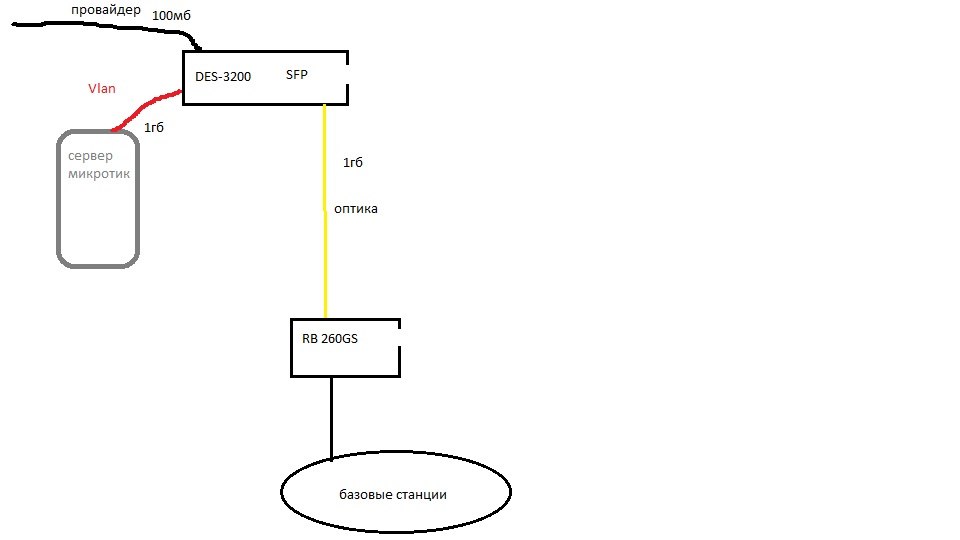

Evgen4k Posted January 22, 2014 Author Posted January 22, 2014 Берите RB1100AHx2 или CCR1016 как вариант. Для выбора модели нужно знать объем трафика и тип авторизации, т.к. например если еще и скорость режете, то RB2011 подойдет где-то до 100 мбит трафика (конечно все зависит от количества пакета, сессий и т.п.). я обслуживаю частный сектор начал заниматься wi fi не давно сейчас у меня 25 человек и растут заказы ,скорость ко мне приходит 94 мегабита шейпер я настроил динамический по загрузке канала (чтобы угомонить тореннты ) в час пик прокачка 50 мегабит . Знакомый предложил мне сделать так Вставить ник Quote
Saab95 Posted January 22, 2014 Posted January 22, 2014 Нормально, только провайдера лучше сразу в микротик воткнуть. Вставить ник Quote
Evgen4k Posted January 22, 2014 Author Posted January 22, 2014 Нормально, только провайдера лучше сразу в микротик воткнуть. а в чём заключается разница по моей схеме сказали так проще (извините за мою не компетентность) чем через микротик пустить провайдера? это влияет как то на загрузку микротика и вообще на 100 человек какие минимальные требования для микротика? Вставить ник Quote
Saab95 Posted January 22, 2014 Posted January 22, 2014 Нормально, только провайдера лучше сразу в микротик воткнуть. а в чём заключается разница по моей схеме сказали так проще (извините за мою не компетентность) чем через микротик пустить провайдера? это влияет как то на загрузку микротика и вообще на 100 человек какие минимальные требования для микротика? Что бы не гонять весь трафик через один порт. Вставить ник Quote

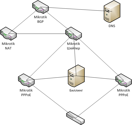

Saab95 Posted January 24, 2014 Posted January 24, 2014 тут не в маразме дело просто выбрасывать по 15 тысяч не охото ведь на микротике будет крутиться шейпер ,pppoe сервер ,dhcp сервер , Samba сервер . Когда хотят на одной железке сделать все - начинаются проблемы. Обычно делают такую связку, где каждая железка выполняет только свою роль: Вставить ник Quote
