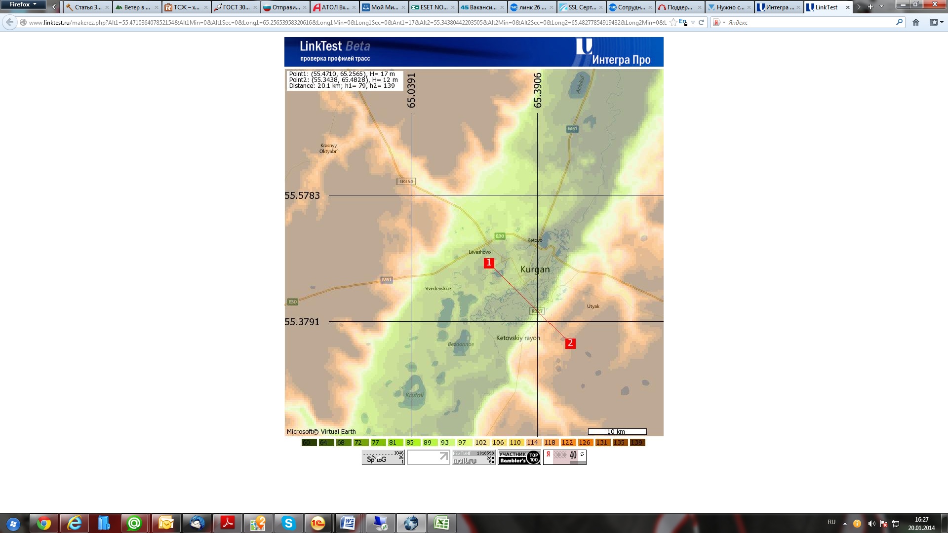

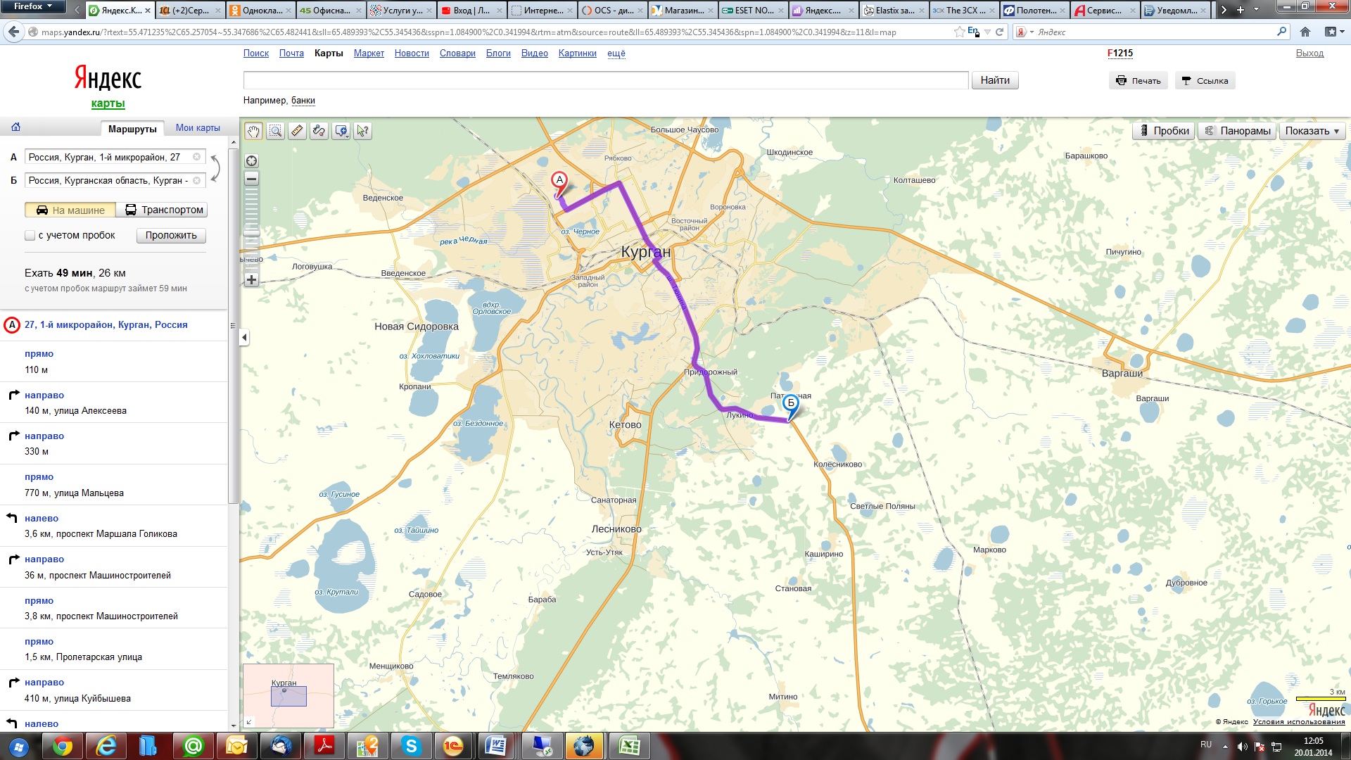

Это не трасса - это карта от точки А до точки Б

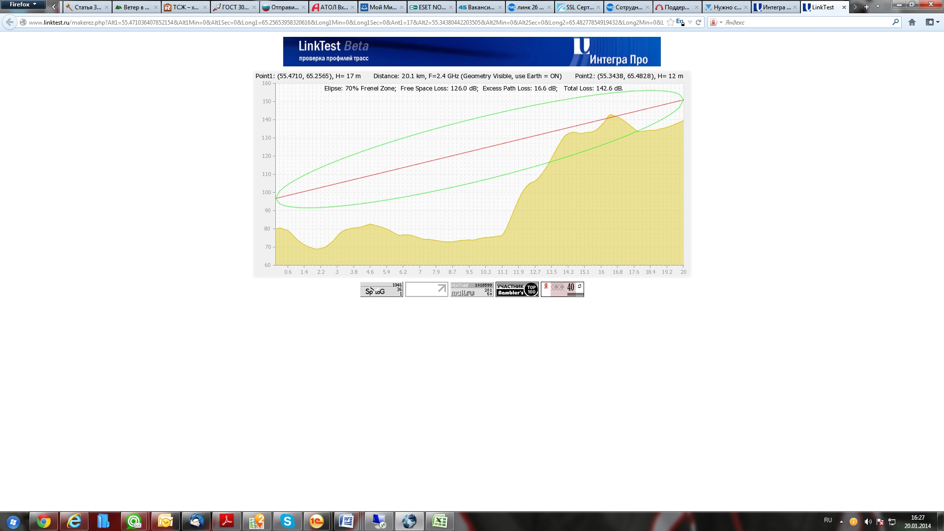

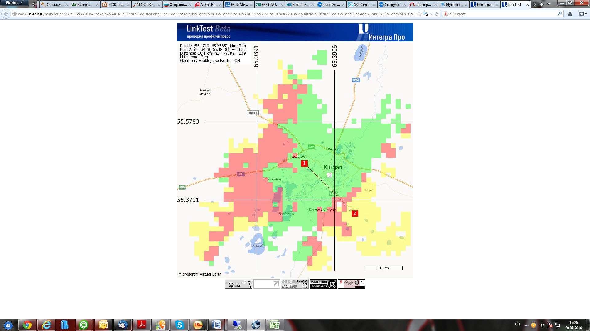

F1215, не поверю что не вижно у вас там будет точки, если их задрать, у вас в Кургане же равнина, вот у нас жесть через весь город линк делать, горы повсуду. Подумайте на счет того что бы максимально их задрать.
На 16-м километре по профилю трассы ретранслятор, питание есть как подвести? В крайнем случае помудрить с солнечными батареями и аккумом. Правда тут все зависит от бюджета и необходимости, да еще от длины светового дня. ЖБ опору не настолько дорого установить, если там не лес, конечно. Или задрать оба конца на 10 метров. Кстати важный момент: вы расчет делали для 2.4ГГц, а этот диапазон принесет вам только расшатанные нервы и ненависть, лучше используйте 5ГГц
