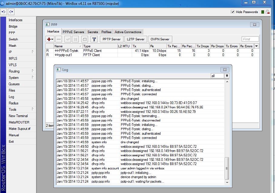

Akor4eg Posted January 19, 2014 Posted January 19, 2014 (edited) Всем добрый день! Имеются роутер Mikrotik 750GL, подключенный к оператору по PPPoE. Интернет работает, все отлично. Требуется на этом же роутере поднять VPN соединение до VPN сервера, и уже его раздавать в порты роутера. Что я делаю. Создаю в PPP клиентский интерфейс pptp-out, ввожу адрес VPN сервера, логин, пароль, тип шифрования, ставлю галку Add default route. В итоге в логе пишет pptp-out: weiting for packets. На этом все... Подскажите, что делаю не так или недоделываю. Edited January 19, 2014 by Akor4eg Вставить ник Quote

Akor4eg Posted January 31, 2014 Author Posted January 31, 2014 (edited) В итоге в логе пишет pptp-out: weiting for packets. и Еще такая картинка есть, где на интерфейсе pptp-out непонятные адреса. Edited January 31, 2014 by Akor4eg Вставить ник Quote

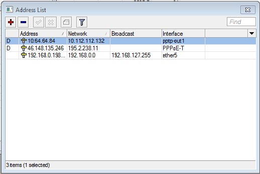

Akor4eg Posted September 24, 2014 Author Posted September 24, 2014 Получилось соединиться с внешним PPTP сервером. Но сразу после подключения PPTP передача трафика останавливается. Default Route ставил - не помогает. Может надо как-то NAT поднастроить? Вставить ник Quote
Saab95 Posted September 24, 2014 Posted September 24, 2014 Получилось соединиться с внешним PPTP сервером. Но сразу после подключения PPTP передача трафика останавливается. Default Route ставил - не помогает. Может надо как-то NAT поднастроить? У вас передача трафика в интернет останавливалась? А на сам PPTP сервер могли попасть? Нужно просто тот адрес, что выдается клиенту, добавить в НАТ что бы он его тоже в интернет пускал. Вставить ник Quote
danilbal Posted September 24, 2014 Posted September 24, 2014 Получилось соединиться с внешним PPTP сервером. Но сразу после подключения PPTP передача трафика останавливается. Default Route ставил - не помогает. Может надо как-то NAT поднастроить? Куда трафик не идет-то? с микротика сам сервер пингуется? а хосты за ним? а изнутри сети сервер и хосты за ним? Может и нат донастроить надо - вы покажите сначала как он настроен-то... Вставить ник Quote
