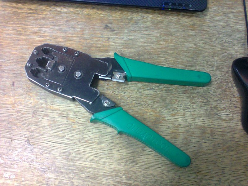

Барагоз Posted January 19, 2014 Posted January 19, 2014 (edited) Вот такую обжимку купил три года назад на DX.com, вышло около 350р. Тогда еще посмеялись - нафиг надо, за 350 можно в ближайшем магазине купить обычную. Оказалось, что это самая надежная и беспроблемная обжимка, которая была и есть у нас за пять лет. Вся уже потертая, скрипучая, но обрезает и обжимает идеально до сих пор, лезвия (слабое звено всех дешевых обжимок) как будто вечные. У меня есть монтажник, который принципиально с никакой другой не работает) SNR-HT-2008A (аналог) - брали, ручки отваливаются, язычок у коннектора прижимает слишком близко, в итоге коннектор не держится в порту, если язычок специально не отогнуть. Берем дешевые рексантовские клещи за 160р - как лотерея, есть нормальные, есть даже не все лепестки вжимают с первого раза. Ну и разваливаются феноменально быстро. Edited January 19, 2014 by Барагоз Вставить ник Quote

VasiliyP Posted January 20, 2014 Posted January 20, 2014 http://shop.nag.ru/catalog/02331.Instrument/04725.Dlya-montazha-SKS/07320.SNR-HT-2008A брал на наге несколько штук, из недорогих самые лучшие оказались, только лезвия как обычно у монтажников ломаются, обжимает без косяков Вставить ник Quote

Makc22 Posted January 22, 2014 Posted January 22, 2014 SNR-HT-500AR взял вот этот, почти год, нареканий нет Вставить ник Quote
VasiliyP Posted January 22, 2014 Posted January 22, 2014 SNR-HT-500AR взял вот этот, почти год, нареканий нет такие тоже брал. опять таки лезвия мягкие) как то брал на никсе с вертикальным зажимом, так там не четко разжимал, и вместо того чтоб контакты вдавливать, вместе с ними пластик частично давил и кантакты засорялись(( Вставить ник Quote
Makc22 Posted January 23, 2014 Posted January 23, 2014 такие тоже брал. опять таки лезвия мягкие) хм... мягкие, ну я ими стальку не кусаю, медь режет проблем пока не наблюдаю. Вставить ник Quote

mhz Posted March 4, 2015 Posted March 4, 2015 (edited) Классная обжимка как в посте #14, сам такой пользуюсь лет 5, досталась по наследству :) за все время только один раз лезвие менял - один *** пытался проволоку перекусить, в итоге запорол лезвие. Напарник пользуется таким http://lanset.ru/instrument-ht-210c-dlja-obzhima-konnektorov-rj-45-hanlong/ вполне годный дешман, сам пользовался не однократно. Edited March 4, 2015 by mhz Вставить ник Quote
infinite Posted March 5, 2015 Posted March 5, 2015 +1 за Hanlong, не взирая на низкую стоимость, работают отлично. Вставить ник Quote
