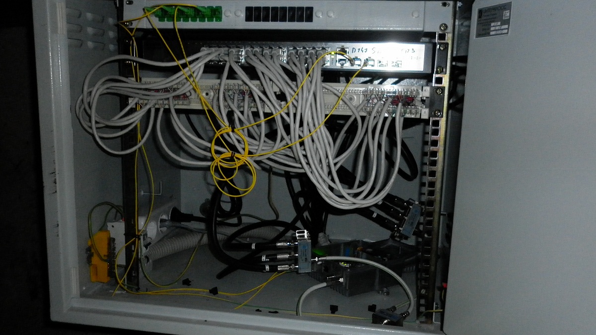

sanoka Posted January 13, 2014 Posted January 13, 2014 Что за кабель хоть написал бы. Вставить ник Quote
мишаня сучков Posted January 13, 2014 Posted January 13, 2014 Всё из за того ,что ни кто не смотрит за подрядчиками ,то есть не осуществляет технадзор и экономит на оплате за сварку . Изначально муфта разварена и уложена хрен знает как ,Кабель не причём ,могут гулять волокна до 10 см и всё в муфте будет гуд ,если всё правильно сделано и уложено . Вставить ник Quote
Bads Posted January 13, 2014 Posted January 13, 2014 я бы своему сварщику за такие муфты не то что денег не заплатил... еще бы сверху потребовал... поэтому все муфты фоткаются для оплаты!!! Вставить ник Quote

Saab95 Posted January 14, 2014 Posted January 14, 2014 А что, в муфту нельзя было несколько кассет вставить, что бы не укладывать волокна так плотно? Вставить ник Quote
KAL-EKA Posted January 14, 2014 Posted January 14, 2014 мишаня сучков как же ты уложишь так волокна что они у тебя вытянувшись на 10 см хорошо лежать будут? На таких кассетах как на фото обязательно будет как произошло. Если сделать волокна короче на случай вытягивания волокон, можно не угадать, а вдруг они будут втягиваться и наоборот. Только качественный кабель, только hardcore!!! А укладка с точки зрения аккуратности действительно никакая! Вставить ник Quote
мишаня сучков Posted January 14, 2014 Posted January 14, 2014 Ну скажу так что нужно при зачистке кабеля зачищать около 2,5 метра, в кассету укладывать запас колец 8 и не очень плотно к краям кассеты ,чтоб у волокон была возможность гулять по кассете, как в меньшую так и в большую сторону. Основное условие это компенсационные кольца то есть на крыше перед муфтой метров 25 оставлять в кольца смотанного кабеля ,вот тогда не будут так сильно плавать волокна в муфте. Да и кассет не надо экономить. Вставить ник Quote
KAL-EKA Posted January 15, 2014 Posted January 15, 2014 8 колец * 24 волокна * 2 кабеля = 384!!! Круто!!! При такой плотности волокна гулять свободно не будут! Учтем при этом взаимное переплетение волокон! Слышал, что большие запасы спасают (сам не пробовал), но подобное увеличение длины прокладываемого кабеля (на 100 метрах 150 м) надо обосновать! Только качественный кабель, только hardcore!!! Иное для мазохистов!!! А если кабель одномодульный? Увеличение кассет для уменьшения плотности волокон не даст результатов, так как нужны будут перемычки!!! С другой стороны, все мы люди, и приходится работать с тем что дают, затраты сейчас решающий фактор( Вставить ник Quote
adnull Posted January 15, 2014 Posted January 15, 2014 А в чем проблема сделать перемычку? трубку 3мм купить? Вставить ник Quote
Diamont Posted January 15, 2014 Posted January 15, 2014 (edited) Тут два волокна для ТВ (в конвертер) и 2 (в свич) для интернета? Edited January 15, 2014 by Diamont Вставить ник Quote
SkiFko Posted January 18, 2014 Posted January 18, 2014 (edited) А что у volius VS575-2 к мониторинг не подключен!? Edited January 19, 2014 by SkiFko Вставить ник Quote
SkiFko Posted January 18, 2014 Posted January 18, 2014 Тут два волокна для ТВ (в конвертер) и 2 (в свич) для интернета? Да, двух лучивая система КТВ в оптический приемник , и Два волокна на одноволоконых sfp в коммутатор. Вставить ник Quote
Барагоз Posted January 19, 2014 Posted January 19, 2014 Что интересно, я смотрю, почти никто не пользует органайзеры. Место экономят? Мотня из патчкордов в итоге всяко больше 1U занимает) Вставить ник Quote
