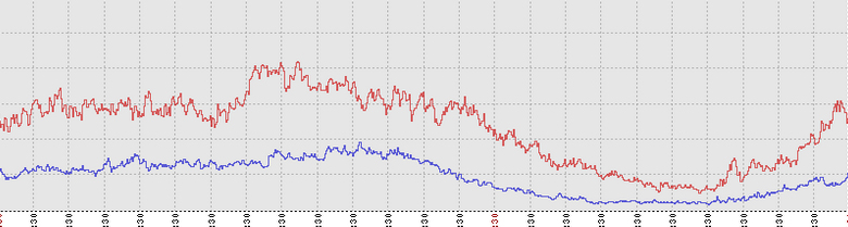

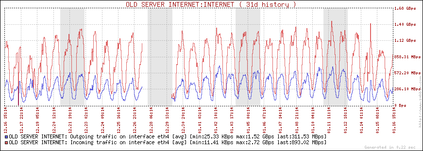

mystic Posted January 12, 2014 Author Posted January 12, 2014 Проверили iperf. График загрузки ниже. Вставить ник Quote
dIMbI4 Posted January 12, 2014 Posted January 12, 2014 ну очень информативный график=) по сути дела- свич дерьмо, берите что нибудь другое, хотя бы цисочку нужны данные, конфиги портов, статсус/ошибки, конфиг портченела, метод агрегации. Вставить ник Quote

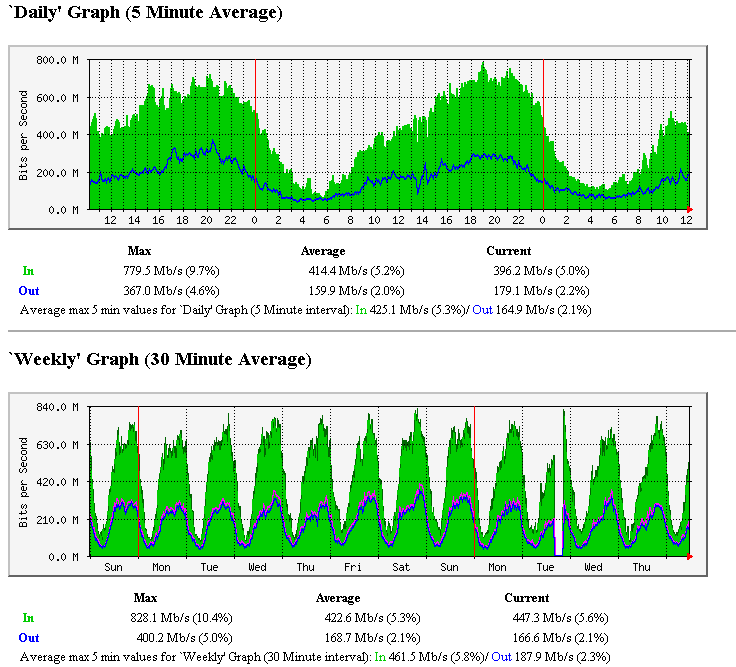

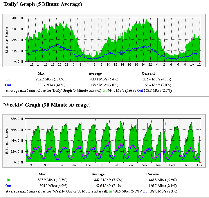

vurd Posted January 12, 2014 Posted January 12, 2014 Ну куда-то же он к вам приходит. У вас же есть два порта, вот и покажите их. Может быть у вас там упирается в один порт трафик из-за кривой балансировки аггрегированного канала. Вставить ник Quote

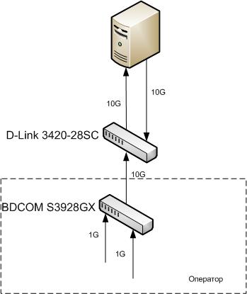

mystic Posted January 12, 2014 Author Posted January 12, 2014 Где-то так. На D-Link никакой агрегации. Раскинуто вланами. Загрузку порта 10G скину завтра. Вставить ник Quote

vurd Posted January 12, 2014 Posted January 12, 2014 Вот теперь понятно, что вы ничего сделать не можете. Хреновая ситуация то. Варианты: 1. BDCOM нафиг и принимать 2G у себя сразу. Если там 1g WDM и 10G двумя волокнами, то в принципе как раз можно выкинуть его. Это крайне тупой сценарий, но так вы хоть будете всё видеть. 2. BDCOM нафиг и ставить свою железку на ту площадку. Там уже принимать эти 2G и добрасывать до себя 10-кой. 3. Ежедневно в момент проблемы звонить оператору. Орать "за что я плачу деньги" в трубку. Наверное начать с третьего надо. Вставить ник Quote

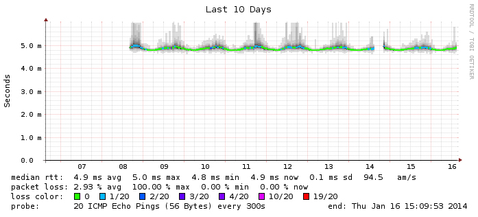

mystic Posted January 16, 2014 Author Posted January 16, 2014 Стоит на мониторинге шлюз провайдера "оператора". (1й рисунок) И ниже на 2м рисунке загрузка канала. Такое чувство что по pps у них железо не тянет. Последние 2 дня ужас что тварится. Вставить ник Quote
DVM-Avgoor Posted January 16, 2014 Posted January 16, 2014 У них там что писюк что-ли? Вставить ник Quote
mystic Posted January 16, 2014 Author Posted January 16, 2014 Партизанятся, но походу что-то китайское г...о Вставить ник Quote
