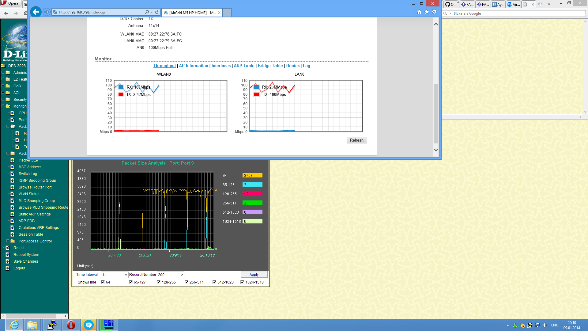

Saab95 Posted January 9, 2014 Posted January 9, 2014 Просто приложу скрин У вас там 100 мегабит откуда при 3000 пакетах? =) так какую пользу несёт в себе такая зашкаливающая мощность? Маркетинговую для продавцов типа Саба. Когда UBNT первыми начали продавать более мощные точки - Саб говорил, мол они излучают во все стороны и фонят, а от мощности никакого толка. Как только Микротик переплюнул UBNT - мнение сразу поменялось - теперь он говорит, что ватные микротики меньше фонят на маленькой мощности, потому что у них мощные усилители на выходе. Но на деле проблем с такими точками стало больше, они более капризны к качеству антенн, а при половине мощности они зашумляют весь эфир в округе. Если на микротике уменьшить мощность, он фонит меньше убнт, при этом ее можно гибко регулировать. А на убнт только бегунок. Вставить ник Quote
pawel40 Posted January 9, 2014 Posted January 9, 2014 Просто приложу скрин У вас там 100 мегабит откуда при 3000 пакетах? =) так какую пользу несёт в себе такая зашкаливающая мощность? Маркетинговую для продавцов типа Саба. Когда UBNT первыми начали продавать более мощные точки - Саб говорил, мол они излучают во все стороны и фонят, а от мощности никакого толка. Как только Микротик переплюнул UBNT - мнение сразу поменялось - теперь он говорит, что ватные микротики меньше фонят на маленькой мощности, потому что у них мощные усилители на выходе. Но на деле проблем с такими точками стало больше, они более капризны к качеству антенн, а при половине мощности они зашумляют весь эфир в округе. Если на микротике уменьшить мощность, он фонит меньше убнт, при этом ее можно гибко регулировать. А на убнт только бегунок. От туда. А железо то примерно одинаковое и фонит примерно одинаково :) Вставить ник Quote
